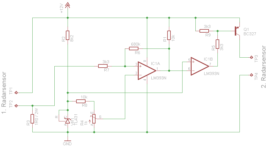

Alternative: Strommessung über Shunt und OpAmp der dann einen
Darlington-Transistor ansteuert.
D.h. du baust einen 0.1 Ohm Widerstand (Shunt) auf der Masse-Seite in
den Stromkreis, in Reihe zu deinem Gerät, ein. Die am Shunt abfallende
Spannung (U = R*I) verstärkst du mit einem OpAmp. Bei 0.1 Ohm und 200mA
sind das 0.02V. Wenn der OpAmp 60 fach verstärkt hast du 1.2V am Ausgang
des OpAmp, bei der dann ein Darlington-Transistor voll durchschalten
sollte.
Ansonsten, bei 50mA liegen am Shunt 0.005V an, bei 60 fach Verstärkung
sind das 0.3V, bei der der Transistor sperren sollte.

Die Schaltung mit dem Shunt und Komparator gibt es nicht fertig. Jedoch
ist der Aufwand sie aufzubauen recht gering. Eine Lochrasterplatine, die
paar Bauteile fertig.
Wenn du nach Overcurrent Comparator suchst findest du sofort passende
Schaltungen:
http://electronicdesign.com/site-files/electronicdesign.com/files/archive/electronicdesign.com/content/15001/60641-fig_1.jpg
http://electronicdesign.com/automotive/current-overdrive-detector-circuit-protects-automotive-ecus
Und am Ausgang schaltest du dann einen elektronischen Schalter
(Transistor) mit dem du dein Radar einschaltest.

#3694944
@ Axel Witte (deraxel)
>sonst einfach unter google die nr eingeben, das ist ganz oft vertreten.
Mag sein, aber DU willst was wissen, nicht wir.
Hmm, schon mal auf den Stromverbrauch geschaut? Das Ding zieht selber
65mA (max.) Da hat man kaum was gewonnen! Im Gegenteil.
Schieß einen einfachen Komparator auf Lochraster zusammen und gut.
Siehe Anhang. Braucht ausgeschaltet ca. 3mA, eingeschaltet ca. 6mA.
Einstellung der Schaltschwelle mit R4 im Bereich 0-230mA.
