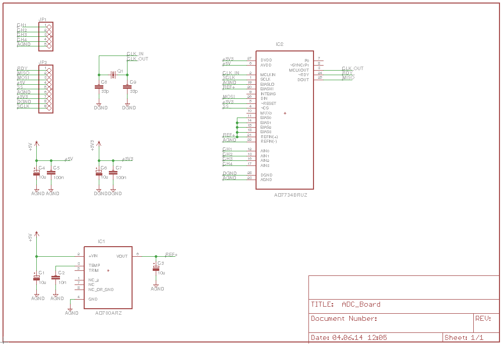

für ein Projekt baue ich einen Analog-Digital-Wandler. Ich habe mich für
den AD7734 entschieden, da er für meine Zwecke am passendsten scheint.
Für einen ersten Test habe ich die Schaltung aus dem Datenblatt
übernommen und einen Prototyp gebaut. Zunächst hat alles wunderbar
funktioniert und ich konnte den ADC über meine Raspberry ohne Probleme
auslesen.
Als ich jedoch -5V an einen Eingang angelegt habe ist mir der ADC
abgeraucht. Dies ist bereits zweimal passiert (das erste Mal habe ich
auf Überhitzung im Betrieb getippt). Allerdings ist die Eingangsspannung
laut Datenblatt bis +-16,5V spezifiziert, unter Nutzung der
Freilaufdioden sogar bis +-50V (auch wenn natürlich dann keine
brauchbaren Werte mehr aus dem ADC zu lesen sind).
Als digitale Versorgung nutze ich die 3,3V der Raspberry, für die
analoge Versorgung 5V. Der DGND und AGND sind galvanisch voneinander
getrennt. Als Referenzspannungsquelle habe ich die empfohlene AD780 mit
2,5V verwendet. Die übrige Verschaltung befindet sich im Anhang.
Ich bin ziemlich ratlos. Theoretische fließen bei einer angelegten
Spannung von -5V ca. 60uA in den ADC, was aber nicht zu einer solchen
Überhitzung führen kann. Sonstige Bauteile befinden sich keine zwischen
der -5V Quelle und dem Eingang des ADC.

Hallo Florian,
GB hat völlig Recht, Grounds an einem bestimmten Sternpunkt
zusammenschalten oder gleich alles mit der gleichen Massefläche
erschlagen.
Hast Du mal festgestellt, welcher Strom von der -5V-Quelle in Deinen ADC
fließt?
An welches Potential ist das andere Ende der -5V-Quelle angeschlossen
(AGND/DGND)?
Hast Du einen strombegrenzenden Vorwiderstand zwischen Quelle und ADC
geschaltet?
Üblicherweise muss die Versorgung des ADCs größer als das Mess-Signal
sein ... also bei +-2V-Messbereich z.B. eine +-5V-Versorgung.
Ich hab Dein das Datenblatt dazu nicht angeschaut, aber jeder Pin ist
sicher mit einem max. Strom spezifiziert und es darf sicher kein
Potentialunterschied zwischen DGND und AGND sein.
Viel Spaß beim Tüfeln!

Vielen Dank für die schnellen Antworten. Das hilft mir schon sehr
weiter!
> erschlagen.
Das werde ich dann mal versuchen. Danke für den Tipp.
> fließt?
Leider hatte ich nicht die Möglichkeit den Strom zu messen. Hatte dann
ja keinen ADC mehr. Werde ich aber machen, sobald wieder welche
geliefert wurden. Dann sehe ich ja, ob die 60uA fließen oder eben
wesentlich mehr.
> (AGND/DGND)?
Die -5V sind gegenüber AGND als Masse.
Normal ja, allerdings wird die Spannung intern sozusagen auf einen
Messbereich von 2,5V +- 1,25V (bei 10V Eingangsspannung)
herunterskaliert. Deswegen kann der ADC auch größere Spannungen als die
Versorgungsspannung messen.
Pete K. schrieb:
> Schau mal genau auf die maximum ratings im Datenblatt, besonders was
> agnd und dgnd angeht.
AGND to DGND: -0,3V to 0,3V
Vielleicht liegen sie weiter auseinander. Ist nur komisch, dass der ADC
ohne Probleme funktioniert, wenn ncith gerade -5V am Eingang anliegen.
Werde ich aber auf jeden Fall nochmal überprüfen

Magnus M. schrieb:
> Du hast hoffentlich nicht versucht deine vorhandene +5V
> Versorgungsspannung als "-5V" zu missbrauchen indem du GND an den
> Messeingang und +5V an AGND gelegt hast.
Nein, die kamen aus einem Netzgerät mit +5V, GND, -5V.
