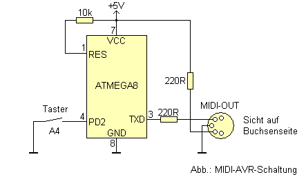

ich habe es mitlerweile geschafft ein Midisignal von einen Fader an den
Computer zu senden.
Mit angehängtem "Schaltplan".
Über den ADC Eingang am Atmega8 habe ich den Fader abgefragt. (Ich weiß
das das nicht alzu genau ist. Reicht aber denkne ich aus.)
Nun will ich aber das Midisignal was ich von einem PC aus sende, am
Mikrocotnroller empfangen und den gesendeten Midi Wert (Byte1 soll in
eine Variabel, Byte 2 soll in eine Variable und Byte 3 soll auch in eine
Variable (Byte 3 = 0...127)
Jetzt bin ich auf der Suche nach einem Codeschnipsel zum Einlesen dieser
Mididaten mit einem Atmega8
Vielen Dank
Fabi
#3693489
Das kommt mir ein wenig komisch vor.
Auf der einen Seite hast du selber Code geschrieben, der eine Midi
Nachricht versendet, musst also wissen, dass das jeweils erste Byte in
der Sequenz, welches das Kommando beinhaltet (das 'Statusbyte') dadurch
erkennbar ist, dass es das Bit 7 auf 1 gesetzt hat. Weiters musst du
logischerweise mit der UART umgehen können, denn sonst könntest du ja
nichts wegsenden.
Auf der anderen Seite bist du aber nicht in der Lage, von der UART
empfangene Bytes wegzuholen, anhand des gesetzten Bit 7 das Kommandobyte
zu erkennen und dann ganz einfach die nächsten Bytes mitzuzählen um zu
wissen, welches Datenbyte welche Bedeutung hat.
Jetzt bin ich wirklich verwirrt. Kann es sein, dass dein "ich habe es
geschafft, das und das zu programmieren' in Wirklichkeit eher ein 'Ich
habe es geschafft, den Code XYZ zu kopieren ohne ihn verstehen zu
müssen' darstellt? Wenn ja, dann lass dir gesagt sein, dass das nicht
funktioniert.
MIDI ist nichts anderes als die Behandlung der UART. Kannst du mit der
UART umgehen, dann hast du die technische Hürde erst mal gemeistert. Und
der Rest ist gerade bei Midi die Auswertung eines erst mal äusserst
simplen Protokolls, dessen Abarbeitung damit beginnt, das man nachsieht
ob das Bit 7 im gerade empfangenen Byte auf 1 ist oder nicht. Und der
Rest ist: Eine Zählervariable, die laufend um 1 erhöht wird (und auf
jeden Fall bei Erhalt eines Kommandobytes auf 0 zurück gesetzt wird), so
dass dir der Zähler sagt, mit welchem Byte in der Sequenz du gerade zu
tun hast.
Summa summarum: alles andere als Raketentechnik und für jemanden der
Senden kann kein Problem.
#3693491
Der dürfte allemal reichen. Gehe mal davon aus, dass du den Fader von
Hand einstellt. Bereits bei einer Auflösung von 8-Bit wären somit 255
verschiedene Stufen erkennbar. Denke kaum dass du mit deiner hand 255
verschiedene Schritte einstellen kannst, von demher ist das kein
Problem.
Zu deinem Problem:
Laut deiner Beschreibung hast du genau das bereits gemacht, was du
machen wolltest. Du versendest ein Byte von einem uC zum PC. Nun willst
du das ganze blos in die andere Richtung machen.
Kannst mir kaum erzählen, dass du lediglich den halben UART eines uC's
verstanden hast und somit nur fähig bist zu Senden aber nicht zum
Empfangen?
OP #3698810
vielen Dank für eure Antworten !
Habe jetzt das UART-Tutorial durchgearbeitet.
Und mein Problem besteht einfach darin, wie ich den UAR so umrechnen
kann, dass am Ende in Variable 1 der Midikanal steht, in Variable 2, Der
Befehl und in Variable 3 der Value.
Wäre dankbar wenn mir da jemand helfen könnte.
Es wird nämlich ein so ein tolles Projekt. (Lichtmischpult)
Werde dann auch eine BAuanleitung dafür verfassen.

#3698935
Sieht nicht so aus, als ob du viel davon verstanden hättest.
Und von Midi offenbar auch nicht.
Du musst nichts 'umrechnen'. Du musst einfach nur die Bytes, die an der
UART ankommen, entsprechend verteilen.
Dazu benutzt du am besten den Empfang per Interrupt (siehe jedes UART
Tutorial), zusammen mit der Kenntnis das
* im MIDI 'Befehls-byte' das Bit 7 gesetzt ist. Das gibt dir die
Information, dass hier der nächste Befehl anfängt.
* danach nur noch Datenbytes kommen, die kein gesetztes Bit 7 haben
volatile uint8_t Command;
volatile uint8_t Byte1;
volatile uint8_t Byte2;
ISR( USART_RXC_vect )
  static uint8_t byteCounter = 0;
  uint8_t nextByte = UDR;
  if( nextByte & 0x80 ) {    // ist Bit 7 gesetzt, wenn ja dann
                             // ist das hier ein Kommando, in MIDI
                             // nennt sich das ein Statusbyte
    Command = nextByte;
    byteCounter = 0;
  else {                     // Nope, war kein Kommando
                             // muss also ein Datenbyte sein
                             // Die meisten MIDI Datenbytes kommen
                             // in Pärchen, so dass nach dem Statusbyte
22
                             // noch 2 Bytes kommen.
23
    if( byteCounter == 0 )
24
      Byte1 = nextByte;
25
    else
26
      Byte2 = nextByte;
27
28
                             // nach jeweils 2 Datenbytes ist damit
29
                             // 1 Kommando abgeschlossen
30
                             // mach was damit
31
                             // Fehlt das Statusbyte, dann gilt das zuletzt
32
                             // empfangene Kommando als zu wiederholen (nur halt
33
                             // mit anderen Daten)
34
    if( byteCounter == 1 )
35
      ProcessMIDI( Command, Byte1, Byte2 );
36
37
    byteCounter = 1 - byteCounter;
38
39
Sieh lieber zu, dass du erst mal die Basics lernst. Bis du genügend
Wissen hast um eine sinnvolle Bauanleitung zu verfassen, rinnt noch viel
Wasser die Donau hinunter, wenn dir dieser Trivialcode (der
zugegebenermassen nicht ganz vollständig ist) schon Schwierigkeiten
macht.
Du brauchst niemanden mit einer möglichen Bauanleitung ködern. Das wäre
so, wie wenn ich anbieten würde eine leicht verständliche Anleitung für
Herzoperationen zu schreiben, nur weil ich es mit Anleitung geschafft
habe ein Pflaster unfallfrei abzunehmen - das wird nichts.
> ich habe es mitlerweile geschafft ein Midisignal von einen Fader an den Computer
zu senden.
Mit dem Sendecode aus deinem letzte Post?
Das wage ich zu bezweifeln.
Du sendest den Messwert per UART, das stimmt. Aber MIDI ist das noch
lange nicht. Die Funktion Sendmidicontrol wird überhaupt nicht
aufgerufen und selbst wenn sie aufgerufen werden würde, sendet die immer
den gleichen Wert (100), der nichts mit dem Ergebnis vom ADC zu tun hat.
Man kann das natürlich ändern, was für jeden Programmierer trivial ist.
Allerdings hast du das bisher anscheinend nicht gemacht.
