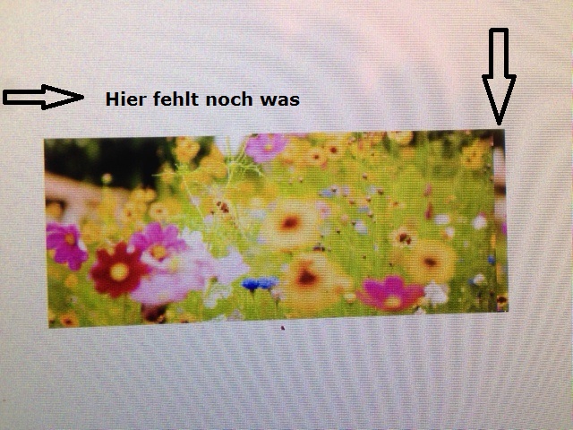

Hallo zusammen
Ich versuche ein Bitmap, welches angehängt ist, auf meinem TFT
darzustellen.
Eigentlich funktioniert dies auch. Aber eben nur fast.
Es gibt einen schmalen Rand welcher verschoben ist.
Diesen habe ich markiert.
Zudem ist das Bild nicht hoch genug.
Es handelt sich vermutlich um einen Denkfehler oder ähnliches.
Das Bitmap ist im 16bit RGB 565 Format
Also pro Pixel 2 bytes.
Das Bitmapt wird von einer SD-Karte geladen.
Zuerst wird der Dateiheader in ein Struct geladen (54 Bytes
übersprungen)
Dannach immer zwei Bytes als Farbinformation ans Display gesendet.
Hat jemand eine Idee, was hier schief laufen könnte?

Gast #3694217
Beides sollte beim Laden geprüft werden und nicht einfach als gegeben
angenommen.
> übersprungen)
Auch das sollte geprüft werden. Weder ist sicher, daß die Datei
überhaupt eine Bitmap ist, noch daß der Header 54Byte lang ist.
>     y1 = bmp_i_hdr->biHeight -1 + y;
Was soll das sein? biHeight kann auch mal negativ sein. Das sollte
zumindest geprüft werden.
>                //Hier kann man auch anstelle von 300 und 180 x1 und y1
> nehmen
Dann tue das!
>   LCD_SetArea(x,y,300+x-1,180+y-1);
Bist du sicher, daß der Endpunkt angegeben werden muß und nicht etwa der
Punkt danach oder die Breite?
>                 // erste 512 Bytes in den internen Buffer laden
>     ucBufferCounter = 0;
>     pf_read(ucBuffer,512,&s1);
Und wenn das Bild kleiner als 512 Bytes ist?
>     for (temp = 0; temp < (300*180); temp++)
Bei 300Pixel Breite und RGB565 könnte das tatsächlich klappen. Es wird
aber definitiv nicht klappen, wenn die Zahl der Pixel/Zeile ungerade
ist.
Zahl der Bytes/Zeile in der Datei berechnet sich
((PixelsX*BitPerPixel)/32)*4.
>                        //sobald wir 256 * 2 bytes also 512 geladen haben
>       if(ucBufferCounter == 256)
Wieder das Problem. Was passiert bei EOF?
>       LCD_WriteData(color.U16);
Ich hoffe, daß der LCD-Treiber weniger fehlerbehaftet ist als dein Code
und den Pitch korrekt handhabt...

Gast #3694236
Danke für deine tiefgehende Analyse meines codes.
Der derzeitige Stand ist nur für versuchszwecke.
Deshalb wird nicht geprüft, ob überhaupt ein bitmap geladen wurde
etc....
Matthias Sch. schrieb:
> Produzier dir doch erstmal ein echtes RAW ohne Header und im Format, das
> es 'mundgerecht' für deine LCD Routine ist. Damit prüfst du die
> Geometrie und die LCD Routinen.
Das hat wunderbar geklappt mit dem selbern
LCD_SetArea(x0,y0,x1,y1);
Ich habe den code übernommen und schaufle nun die bytes einfach aus der
SD-Karte.
> Wenn das alles funktioniert, verbessere deine BMP Routinen (wozu dieses
> Format auch immer gut sein mag) und mach sie flexibel gegenüber den
> Eigenschaften, die ein BMP haben kann.
Ich werde mich nun also nochmals eingehender damit beschäftigen :)
Danke für eure tipps
Gast #3695001
Das war natürlich Lötzinn, war wohl noch zu früh heut' morgen. Korrekt
muß das natürlich so lauten:
((PixelsX*BitsPerPixel+31)/32)*4
Und ich habe auch noch vergessen, darauf hinzuweisen, daß die Bilddaten
nicht nowendigerweise direkt nach dem Header beginnen müssen, es hilft
also nichtmal, ein Pixelformat zu verwenden, welches implizit einen
Header konstanter Größe produziert, wie es bei RGB565 tatsächlich der
Fall ist. Siehe bmfh.bfOffBits.
Man kommt einfach nicht drumrum, diesen verschissenen Header (eigentlich
sind es ja zwei) wirklich zu verstehen und die darin gebotenen Infos zu
benutzen.
