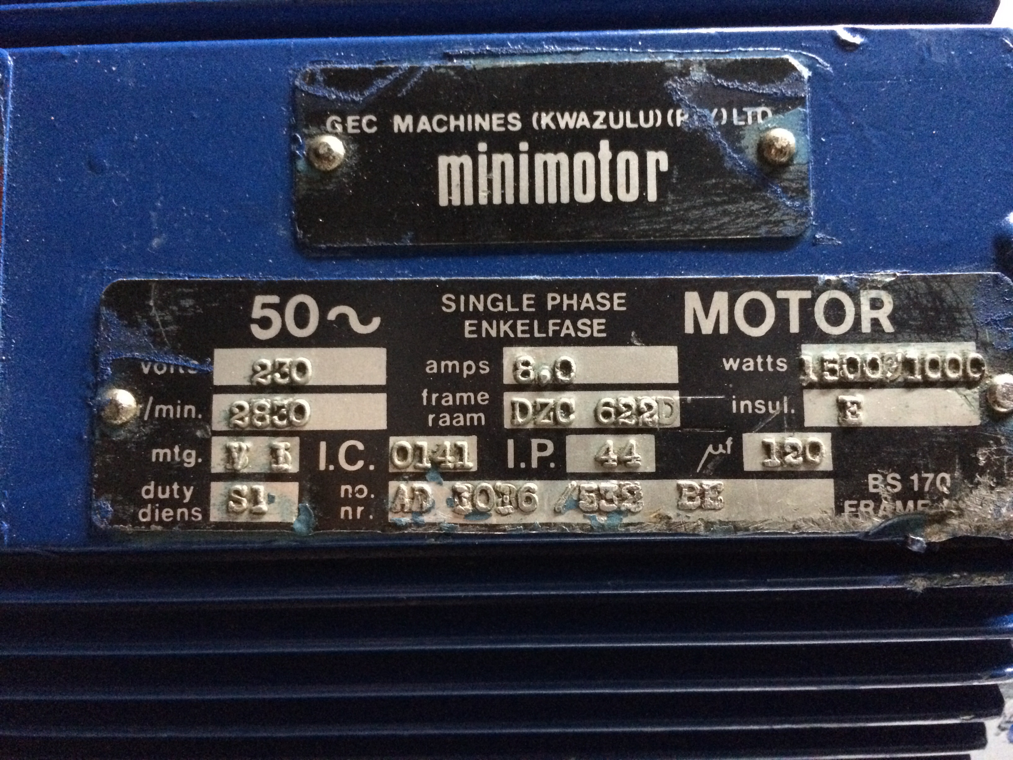

Ich habe einen einphasigen Wechselstrom-Motor (siehe Bild im Anhang) der
2830 u/min hat. Ich benötige eine Drehzahl von 300 u/min ohne die
Leistung zu reduzieren!
Ich habe es mit einem Leistungsregler versucht, leider vergeblich. Der
Motor regelt leider nicht wirklich sondern schaltet sich ab einer
gewissen Spannung komplett ab und würde auch nicht die Leistung bringen
die ich bei 300 u/min brauche (soll bei 1500W bleiben)

von Helge A. (besupreme)
Das funktioniert nicht. Der Motor hat einen Kondensator, mit dem eine
Hilfsphase erzeugt wird. Bei solchen Motoren kann man die Drehzahl
allerhöchstens ein paar % beeinflussen mit einem Frequenzumrichter. Will
sagen, um ein Getriebe kommst du nit rum.

von Atlait O. (atlait)
Vielen Dank für die schnelle Rückmeldung. Ok also ist der Kondensator
nicht zur Anlauf-Unterstützung da sondern für die Erzeugung der
Hilfsphase :(
Um die drehzahl über ein riemen-getriebe runterzubekommen brauch ich ca
ein 5cm und eine 60cm Riemenscheibe. Vor allem für die 60cm
Riemenscheibe habe ich keine kostengünstige Variante gefunden, die
kosten um die 80-100€. Da kann ich mir gleich nen anderen Motor zulegen,
was sich aber auch nicht als einfach herausgestellt hat. Könnt ihr mir
einen Motor empfehlen mit dem ich die Leistung bei so einer geringen
Drehzahl habe?
Hmm, wenn da wirklich ein 120µF Kondensator verbaut ist, könnte es sich
tatsächlich nicht um einen Kondensatormotor handeln, sondern um die
Steinmetzschaltung, der Motor wäre dann ein echter Drehstrommotor.
Ich komme deswegen darauf, weil eine Faustformel für den Kondensator
etwa 70µF pro kW Motorleistung lautet:
https://de.wikipedia.org/wiki/Steinmetzschaltung
Beim Kondensatormotor ist der C wesentlich kleiner. (Mein 1kW Rasenmäher
hat etwa 15µF)
Mit einem Induktivitätsmessgerät oder grob mit einem Ohmmeter könnte man
die drei Leitungen in den Motor mal messen - bei Gleichheit ist es ein
Drehstrommotor und der kann über einen FU geregelt werden. Dazu wird
dann der C entfernt und alle drei Anschlüsse des Motors zum FU geführt.
Klar ist allerdings, das du bei niedrigeren Drehzahlen nicht die volle
Leistung des Motors nutzen kannst, das V/f Verhältnis sorgt dafür.

von S. D. (der_nachtfuchs)
Wenn die Abgabeleistung gleich bleiben soll, müsste bei 1/10 der
Drehzahl das Drehmoment 10 mal so groß sein -> unmöglich nur mit
elektronischer Regelung.
Ein Getriebe tut aber genau das. Oder willst du, dass nur das Drehmoment
gleich bleibt?
