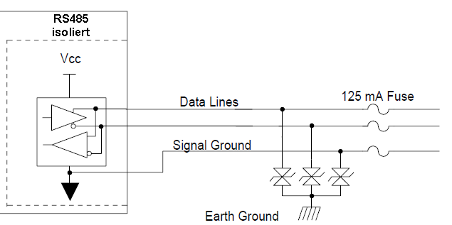

Ich stehe aber gerade noch vor der weiteren Fragestellung, das System
vor dem Fehlerfall zu schützen, dass einer der drei Leiter versehentlich
mit Netzspannung in Berührung kommt. Dazu fand ich das als Bild
angehängte Schema in einer App-Note. Klar, wenn 230V auf einer Leitung
liegen sollten, dann wird die zugehörige TVS leitend, die Sicherung geht
auf. Genau das soll ja auch passieren.
Aber: Da Earth (PE) und GND des abgebildeten galvanisch isolierten RS485
Transceivers ja nicht miteinander verbunden sind, so könnte zwischen
beiden ja u.U. eine Spannungsdifferenz bestehen, die ausreicht, um die
Schutzeinrichtung bereits ohne Fehlerfall "kommen" zu lassen.
Wie realisiert man den Schutz vor 230V in einem komplett galvanisch
isolierten RS485-System?
Danke & Gruß
Thomas
Gast #3694591
wie wäre es, wenn du die Erdverbindung nur an einem Punkt "hart"
vornimmst und alle anderen Knoten mit einem parallelen RC-Glied an Erde
anbindest. Solange die Potentiale nicht zu weit voneinander weg driften,
kannst du dir damit die galvanische Trennung sparen.
Grüße
Fasti
