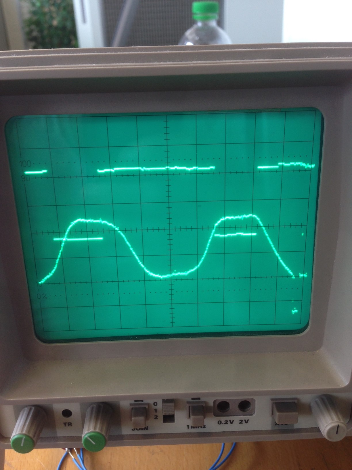

Ich habe einen Laserstrahl, deren Fokus möchte ich mit einer Photodiode
möglichst exakt detektieren. Der Laser befindet sich an einem Roboter
und wird über diesen verfahren, die Photodiode ist mit Auswerteschaltung
an einer festen, vom Roboter erreichbaren Position platziert. Die
Auswerteschaltung besteht aus einem Transimpedanzverstärker mit
anschließendem Spitzenwertdetektor und funktioniert soweit einwandfrei.
Für die Detektion fahre ich nun alle Raumrichtungen ab um die
Koordinaten des Fokus zu erhalten. Senkrecht zum Strahl funktioniert das
auch alles prima, die Koordinaten sind reproduzierbar und genau. Jedoch
entlang des Strahls bekomme ich keine reproduzierbaren Werte um die
Fokuslage zu bestimmen.
Um Verzögerungen der Schaltung oder der Steuerung zu umgehen messe ich
jeweils einmal in plus und in minus-Richtung und mittle die beiden
Werte.
Der Verlauf entlang der Strahlachse sollte bis zum Fokusbeginn steigen,
dann während der Fokuslänge gleichbleiben (Plateau) und danach
symmetrisch zum Anstieg wieder abfallen. Jedoch sieht meine Kurve bei
gleichbleibenden Parametern immer ein bisschen anders aus. Dazu im
Anhang ein Ausschnitt vom Oszi.
Das Signal hat weder ein gleichbleibendes Plateau noch ist es
symmetrisch, auch die Messungen in plus und minus-Richtung ergeben nicht
wie erwartet ein gespiegeltes Bild.
Ausschließen als Problem kann ich die Auswerteschaltung, da das Signal
auch bei einer Photodiode parallel zu einem Widerstand so aussieht. Auch
ausgeschlossen werden kann der Roboter da die Bahngenauigkeit >0,1mm
ist.
Deshalb meine Frage, warum erreiche ich keine Reproduzierbarkeit der
Messungen entlang des Strahls? Kann es an der Photodiode liegen
(Sättigung, Nichtlinearität, Randeffekte)? Getestet habe ich es mit
einer BPW21 und einer BPW34. Oder gibt es ein anderes Problem was ich
nicht bedacht habe?
Vielen Dank schonmal!
Dominik

Und zu guter letzt noch: was genau zeigen eigentlich die beiden Kurven
auf deinem Oszi?

Die Kurve soll einen Verfahrweg in plus (linker Teil) und in
minus-Richtung (rechter Teil) darstellen. Das digitale Signal ist für
die Fragestellung nicht relevant gewesen.
