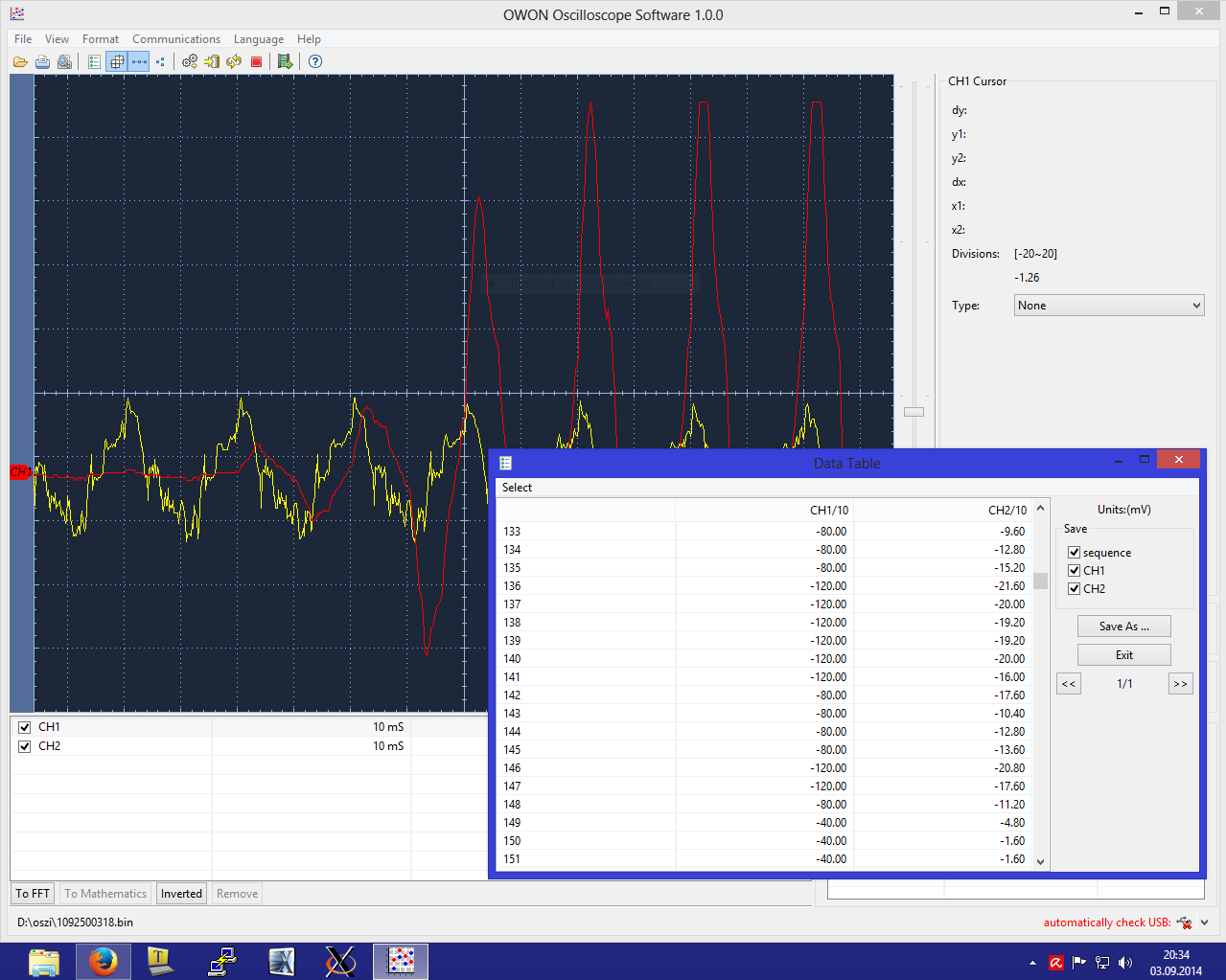

Die PC-Software (über LAN angekoppelt) liest die Daten aus dem Oszi aus.
Die Funktionen sind aber spärlich,FFT die sich schlecht skalieren lässt
usw. Um Daten auszulesen reicht es. Ich habe OWON wegen einer API-Doku
angefragt, damit ich meine eigene Applikation schreiben kann. Mal sehen,
ob sie was rausrücken ...

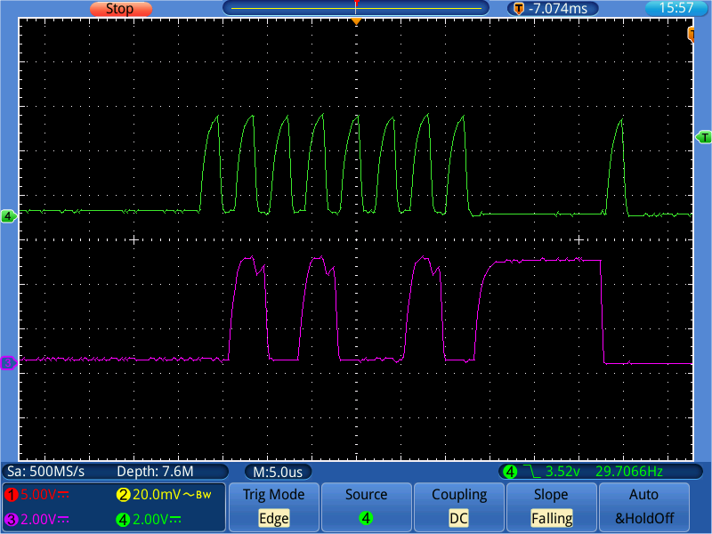

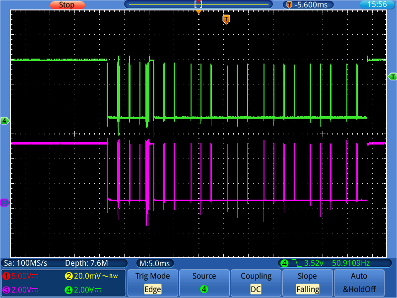

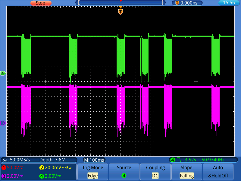

Ich habe mal meine I2C Bus gemessen, der hier gerade rumliegt und
anscheinend mit 200 kHz arbeitet (ATmega redet mit zwei ATtiny und einer
LCD-Anzeige). Ich habe mit Speichertiefe 7,6M bei 10 MSa/s eine
Aufzeichnungsdauer von 1,5s, was ich aber nicht verstehe. 7,6M / 10M/s
macht bei 760 ms. Egal, anbei 3 Screenshots, die meiner Meinung zeigen,
das es funktioniert (bitte nicht auf die Qualität der SCL und SDA
Signale achten :-) .
> Bzw. welche Zoomfaktor stellt das Gerät max. bereit.
Bei 10 MSa/s sehe ich bei 100 ms/div (Schirm hat 15 divs) die komplette
Zeitspur und kann bis 2 us/div runterdrehen, drunter wird die Spur nicht
gezeichnet. Macht bei mir einen Zoom von 50000:1, wie das HM1508,
richtig?
Gruß, Andreas

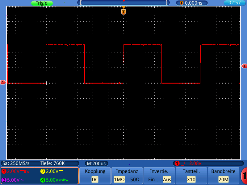

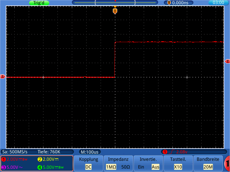

- Die Darstellung der Zeitachse war falsch, bei mehrfachen Hinein- und
Herauszoomen änderte sich der angezeigte Wert für ein bestimmtes
Zeitintervall teilweise um mehrere Zweierpotenzen.
- Bei bestimmten Einstellungen der Zeitachse triggerte das Gerät nicht
mehr.
- Im "Single-Shot"-Mode kam es zu spontanen Triggerungen ...
- ... ebenso sprach der Trigger teilweise nicht an.

> Weiterhin: Die PC-Software ist so gut wie unbrauchbar.
Toll isse net. Aber ich habe hier ja schon Screenshots gepostet und
Datenreihen kann man auch exportieren, also nackte Zahlen. Siehe Anhang
(mit geclippten verschobenen Brummsignal)

Ausgangssituation (siehe Bild "A.png"):
Tastkopf ist am geräteeigenen 1kHz Kalibrier-Ausgang angeschlossen.
Einstellung Sa:250MS/s, Tiefe:760k, M:200us, getriggert.
Taste "Run/Stop" zeigt grün, Taste "Single" ist aus, kontinuirliche
Darstellung.
1) Drücken der Taste "Run/Stop":
Taste "Run/Stop" zeigt rot, Taste "Single" ist aus, angehaltene
Darstellung.
2) Drücken der Taste "Run/Stop":
Darstellung.
3) Drücken der Taste "Single":
Darstellung.
4) Drücken der Taste "Single":
Taste "Run/Stop" zeigt grün, Taste "Single" ist an, angehaltene
Darstellung (!!).
Wiederholtes Drücken von "Single" wechselt zwischen den Zuständen 3) und
4).
Bereits hier ist anzumerken dass nach Schritt 4) (Run-Modus, Single ist
"scharf") und erfolgter Triggerung Taste "Run/Stop" rot zeigen müsste
und "Single" erlöschen sollte. Run zeigt aber grün, also müsste eine
kontinuirliche Darstellung zu sehen sein - ist aber angehalten.
Stellt man nach Zustand 4) am Drehknopf "S/DIV" auf M:100us um so wird
die Darstellung des Signals richtig um Faktor 2 gespreizt. (Bild
"B.png")
Macht man dies jedoch nach Zustand 3) so wir das Signal mit Faktor 4
gespreizt (Bild "C.png"). Auch beim Vermessen des Signals werden die
falschen Werte der Darstellung genommen.
An dieser stelle habe ich auch das Verschwinden des Signals beobachtet,
auf dem Schirm wurde kein Kanal mehr angezeigt.
Mehrfaches Drehen an "S/DIV" potenziert den Fehler. Beim Vermessen der
Signale hatte ich teilweise Faktoren bis 512.
