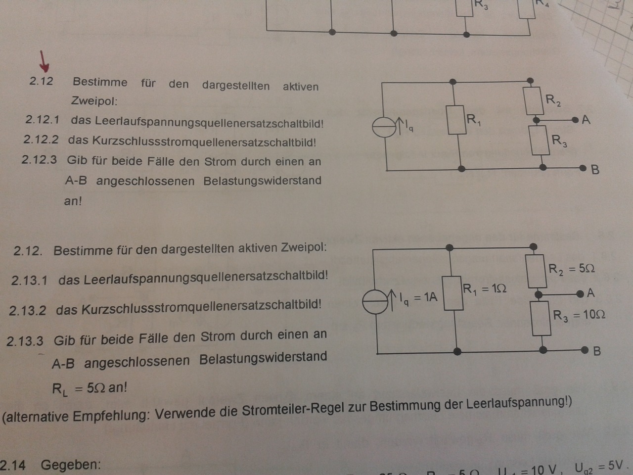

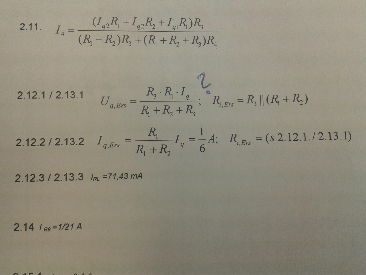

Hallo ihr Mitglieder,
ich und meine Freundin verzweifeln fast an den Aufgaben zur
Prüfungsvorbereitung.
Wahrscheinlich haben wir nur einen Denkfehler und die Aufgabe ist nicht
so schwer. Unser Problem ist, dass wir bei einer Umformung einer
Schaltung mit Stromquelle in eine Ersatzschaltung mit Spannungsquelle
Uq-ersatz nicht berechnet bekommen. Andersherum jedoch ist es kein
Problem. Hat man eine Schaltung mit Spannungsquelle vorliegen, ist es
für uns nicht schwer das umzuformen und zu berechnen.
Bitte helft uns die Aufgabe zu lösen, da die Prüfung naht!!!

Die prinzipielle Vorgehenweise ist in beiden Fällen eine ähnliche.
Wo genau hängt's denn? Habt ihr denn schon einen groben Lösungsansatz?
Dass ihr überhaupt keine Idee habt, kann ich mir fast nicht vorstellen,
denn sonst könnntet ich auch die Aufgabe mit einer Spannungsquelle nicht
lösen.

1. Ersatzwiderstand für die Stromquelle aus R1-R2-R3 berechnen.
2. Leerlaufspannung aus Stromquelle und Ersatzwiderstand berechnen.
3. Leerlaufspannung am Ausgang berechnen.
4. Innenwiderstand am Ausgang = R3//(R1+R2)
5. Kurzschlußstrom berechnen.
6. Formel für Ersatzspannungsquelle mit Innenwiderstand mit Belastung
durch Widerstand hinschreiben.
Ist einer dieser Punkte unklar? Fehlt noch was?
