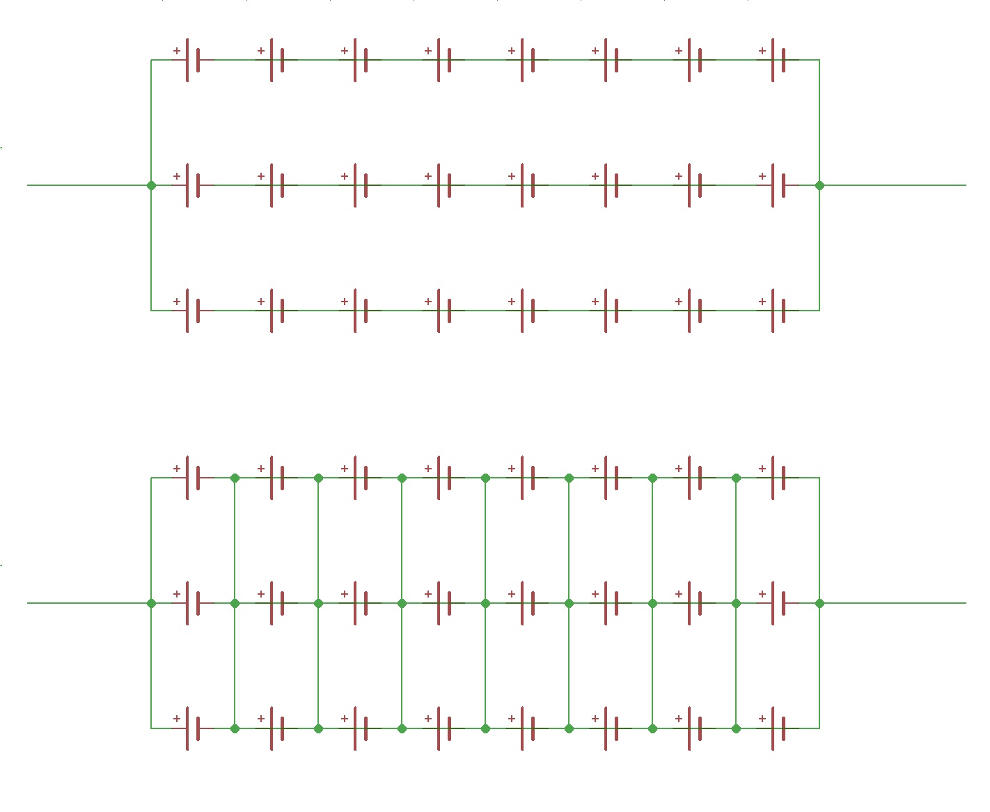

hallo wie wird so ein Akkupack richtig verbunden ? 1. oder 2.Bild und eine Erklärung warum so und nicht anders wäre nett ! schönen Abend noch ;-)

habe noch vergessen zu erwähnen das über den 8S ein BMS / Balancer zum aufladen angeschlossen wird ! Wenn du Balancer-Anschlüsse sparen willst dann Variante 2. Dabei solltest du nur aufpassen, dass die parallel geschalteten Zellen beim Verlöten den gleiche Ladezustand haben, ansonsten können mitunter sehr hohe Ausgleichsströme fließen.
#3695122
so rein von der Logik her geht das mit balancer ja nur mit dem 2. Bild ! ich glaube meine Frage hat sich damit erledigt ;-))
#3695125
Wenn es Li-Akkus sind immer 2. Da jede Zelle/parallelgeschaltete Gruppe von Li-Zellen auf Über/Unterspannung überwacht werden muss verdreifacht sich da bei 1 der Aufwand ohne dass man Vorteile hätte.

Daniel H. schrieb: > Wenn du Balancer-Anschlüsse sparen willst ich glaube um den 8S Balancer komme ich bei LIFEPO4 nicht umhin !

Daniel schrieb: > Ich hab vor ein paar Tage einen 7p2s Pedelec-Akku > http://www.akkukaufhaus.de/images/articles/29399f704f9ce97a40f9cbf503295fe3_5.jpg > zerlegt und dort waren es zwei mal 7s mit jeweils eigenen > Balanceranschlüssen, Erklärung dafür? -Stacks so schon konvektioniert vorhanden/zukaufbar -zu wenig Erfahrung um es anders zu machen -Hoffnung dass man damit etwas mehr Lebensdauer rausholt -ging nicht anders wegen Sicherungsauslegung/konzept (das kann da teilweise echt eng werden) -zu viel Geld über -Merfachverwendung von Komponenten -Im Fehlerfall ein String abschaltbar und dann mit viel gutem Willen und rechtsbeugung kein Gefahrgutproblem ..... E-Biker schrieb: > ich glaube um den 8S Balancer komme ich bei LIFEPO4 nicht umhin ! Richtig, mit Variante 1 bräuchtest du aber drei 8S-Balancer. Antwort schreiben |
