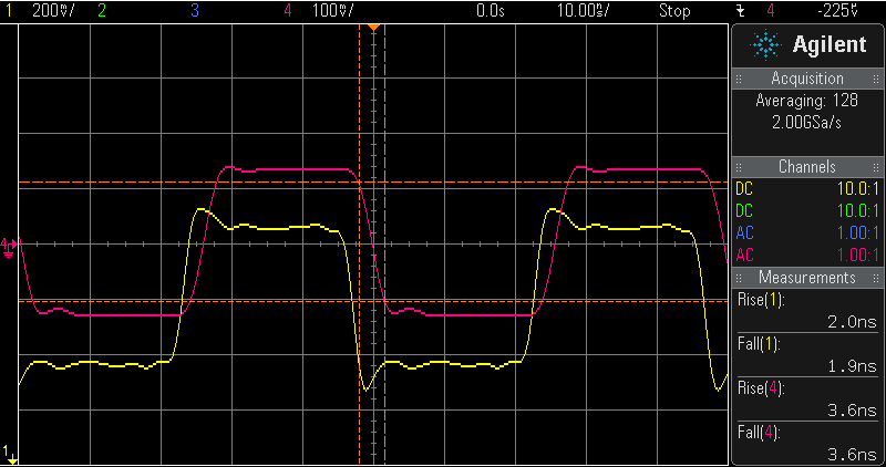

Genau so ist das, manche Laserdioden sind sogar ziemlich "langsam". Ich
habe hier mal eine blaue 1,6W-Laserdiode gemessen. Gelb ist der Strom in
die LD, 600mA Bias, 500mAss Modulation; rot ist das optische
Ausgangssignal der LD. Die LD schafft etwa 90MHz.

und jetzt wäre interessant welcher physikalischen Parameter hier
maßgeblich die Rolle spielt.
