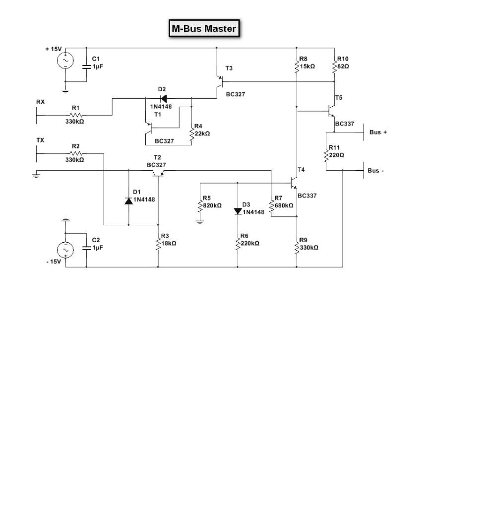

Meine Kollege und ich möchten gerne einen elektronischen Zähler auslesen
mit dem Board LM3S8962. Master ist vorhanden für größer 3 Slaves mit
+-15 Volt Spannung. Wir wollen die Daten die auf dem elektronischen
Zähler angezeigt werden auf das Display des uController bringen. Die
Überlegung ist diese: über die Pins UART RX und TX die Masterschaltung
anzusteuern. Des Weiteren wissen wir nicht welches MBUS Protokoll wir
einbinden müssen und wie wir die Daten parametrieren sowie die
Kommunikation herstellen zu dem Slave und dem uController.
Ich würde mich sehr freuen wenn jemand über dieses Thema bescheid weiß
und uns weiterhelfen kann.

Gast #3695884
Hallo ich danke dir schon mal für deine Antwort.
Aufgebaut haben wir : den Pegelwandler (Master) für >11 Slaves der wird
mit 15 Volt betrieben bzw. bei uns 12 Volt.(Im Anhang die Schaltung)
Verbindung zu dem Slave (7E.23.8.230.00x0 Finder) wurde hergestellt. Die
Verbindung vom Master zum uController haben wir noch nicht. Was wir
getestet haben, dass Impulse an der Mbus Leitung heraus kommen. Unsere
Hauptaufgabe ist: die Implementierung einer MBus Schnittstelle mit So
Schnittstelle im uController und Ausgabe der Werte auf dem Display. Das
Hauptproblem ist bei uns der Code. Codemäßig existiert noch nicht viel.
Das MBus-Protokoll muss wahrscheinlich als Lib eingebunden werden.
Soweit sind wir gerade.
#3696653
Wenn ihr diese Verbindung habt, habt ihr bestimmt auch schon ein Gerät
welches ihr an RX und TX anschliesst, SPS oder so?
- Was für Pegel liegen an RX und TX an? Sendet ihr mit 5V? 12V?
Philippe_H schrieb:
> Was wir
Wie habt ihr das getestet? Und was sind "Impulse" ? Peaks auf der
Leitung, oder richtig saubere Pegel? Slaves antworten bei MBus mit
Variation des Stromes, nicht der Spannung. Könnt ihre ine solche
Stromänderung bereits messen? (Bezieht sich eigentlich auf die erste
Frage... müsstet ihr ja theoretisch, wenn es heisst dass die Verbindung
steht).
Also nur das ich es noch einmal richtig verstanden habe:
Alles was ihr wollt ist RX & TX an einen uC anschliessen. Dieser uC soll
dann die Daten vom Slave erkennen und diese auf einem Display anzeigen.
Sofern ihr saubere Pegel am Ausgang habt könnt ihr das ganz einfach per
UART lösen. Dann braucht ihr nurnoch den Protokollaufbau, den findet ihr
im Internet bestimmt. Danach ganz einfach per UART die Daten einlesen,
auswerten und auf einem Display anzeigen. Dafür gibt es duzende
Beispiele im Internet.
