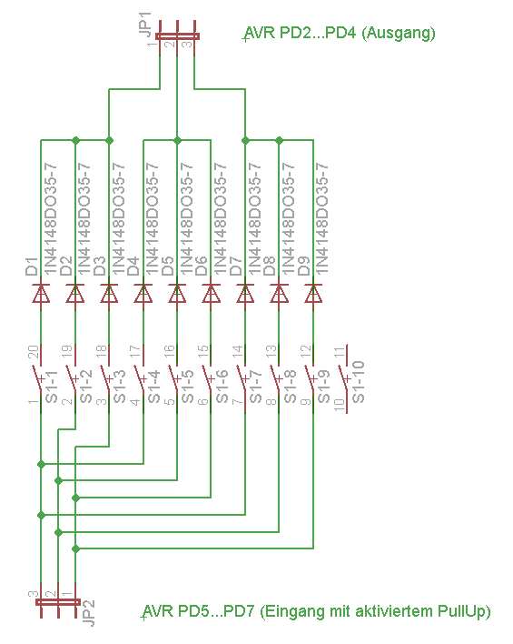

ich möchte mir ein paar Port PINs sparen und 9 Schalter mit einer 3x3
Matrix abfragen. Ich habe hier im Forum und im Web auch einige Beispiele
gefunden und die Matrix entsprechend zusammengelötet. 1N4148 Dioden sind
in Reihe zu den Schaltern gelötet, keine weiteren Widerstände. Wenn ich
die Matrix ohne AVR (in diesem Fall ein Mega 8) mit LEDs teste, sieht
alles richtig aus. Lasse ich den AVR die Matrix auslesen kommt nur
Blödsinn bei rum.
Wie das Programm arbeitet:
Die 3 Eingänge haben PullUps aktiviert. Die Ausgänge sind anfangs alle
1. Jetzt wird ein ein Ausgang auf 0 gesetzt. Alle Eingänge, die über
Schalter mit dem Ausgang verbunden sind, sollen in der Theorie jetzt auf
0 bzw. GND gezogen werden. In der Praxis bzw. als Ergebnis im Code
siehts leider anders aus. Wenn ich parallel zu den Ein- und Ausgängen
LEDs über ULN2803 anschließe, leuchten diese auch wieder richtig. Das
Ergebnis mit angeschlossenen LEDs sieht auch wieder anders aus als ohne.
In beiden Fällen aber falsch.
Was kann ich nochmal überprüfen um den Fehler zu finden?

von Joachim J (Gast)
Deinem Wunsch komme ich sofort nach :-)

von Peter D. (peda)
Joachim J schrieb:
> Pin_status = bit_is_set(PIND, 5) ? 0 : 1;
> temp_DMXadress|=(Pin_status<<0);
> Pin_status = bit_is_set(PIND, 6) ? 0 : 1;
> temp_DMXadress|=(Pin_status<<1);
> Pin_status = bit_is_set(PIND, 7) ? 0 : 1;
> temp_DMXadress|=(Pin_status<<2);
Das ist ja von hinten durch die Brust ins Auge.
Wie wärs einfach mit:
  temp_DMXadress |= 0x07 & (~PIND >> 5);
Und davor natürlich noch mindestens ein NOP, da die Eingänge im
vorherigen Zyklus gelatcht werden.
Hallo Peter,
mit einer großzügingen Menge an _delay_ms gehts. :-) Danke!
Die Abfrage geschieht nur einmal und ist alles andere als zeitkritisch.
Kannst du mir vielleicht auch noch etwas näher erklären warum es da
"klemmt" oder mir sagen wo ich das nachlesen kann? So tief bin ich noch
nicht in AVR und C und das "latchen" ist mir als Fehler noch nicht
untergekommen.

von Uwe (de0508)
Hallo Joachim,
das "latchen" steht im Datenblatt deines µC, nicht direkt zu finden,
aber als Anmerkung ist es vorhanden.
Und bedeutet, etwas salopp geschrieben: eine Portänderung, z.B. PullUP
"on", dauert länger, als bis zum Ende des Befehls.
