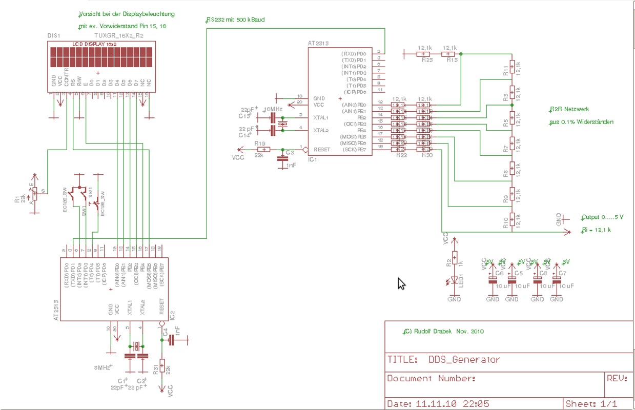

von Rudi D. (rulixa)
tobi schrieb:
> Das Problem was ich habe ich komme nicht über eine Frequenz von ca
> 900Hz.
> Und 2. befürchte ich dass, das mit den 10Hz schritten so nicht hinhaut
Wenn 8 Bit Auflösung reichen, dann ist das nachbausicher. Ist schon
lange her, als ich dieses Projekt realisierte. Kann 0,1 Hz Auflösung
bis über max. 100 kHz
https://www.elektronik-labor.de/AVR/DDSGenerator.htm
