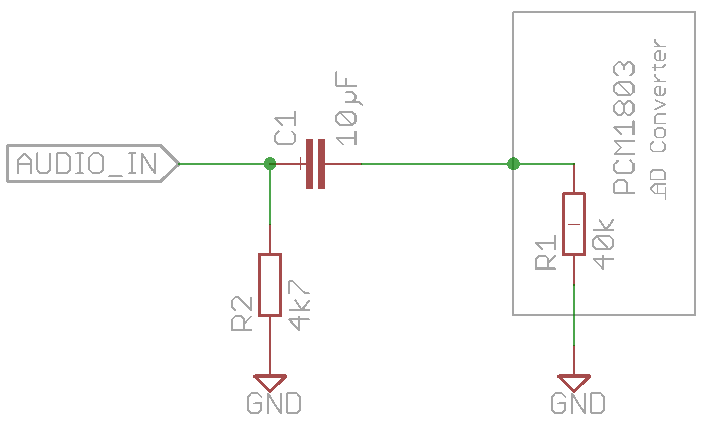

ich hoffe ihr könnt mir helfen. Ich verzweifle aktuell am Verständnis
des Eingangswiderstandes einer Endstufe.
Es geht dabei um Hifi/Home Equipment und Line Pegel.
Genauer genommen um einen AD Wandler des Typs PCM1803a von TI. Dieser
wird im Datenblatt mit einem Eingangswiderstand von 40k angegeben. Dies
hab ich zur Veranschaulichung mit eingezeichnet.
Frage: Wie groß ist nun mein Eingangswiderstand? Aus Sicht der Quelle
wird die Leitung doch mit 4k7 belastet, oder? Die 40k hinter dem
Koppelkondensator spielen doch gar keine Rolle oder täusch ich mich da?
Außerdem hab ich schon sehr oft gesehen dass der Eingangswiderstand in
Reihe zum Kondensator geschaltet wird. Was ist nun richtig?
Eingangswiderstand nach GND oder in Reihe zum Signal?
Wenn nach GND richtig wäre dann würde man ja mit einem ganz normalen
POTI nicht die Lautstärke verändern sondern die Impedanz der
Eingangsschaltung verändern?
Für mich ist das grad alles etwas Wirr und keine der Infos im Netz
konnte mich auf den richtigen Pfad bringen. Ich hoffe hier gibt es
jemanden der mir das einfach erklären kann. Vielen Dank :)
Gruß Matthias

Bei Wechselstrom ist der Eingangswiderstand häufig ein komplexer
Widerstand, der auch induktive und kapazitive Anteile enthält. Komplexe
Widerstände nennt man Impedanz.
Deswegen ist diene Impedanz weniger als 4,7k weil da noch ein 40k
resistor parallel dazu steht.Für Wechselstrom ist der Kondensator
durchlässig.Er blockiert nur den Gleistrom.

Ok, sprich die zwei Bauteile bestimmen wieviel Strom über die
Signalleitung fließt (und somit der Quelle entnommen wird)? Das wären in
diesem Fall etwa 4,2k Eingangswiderstand. Üblich sind ja etwa 22k,
sprich ich belaste in diesem Fall die Quelle zu stark?
Ok, kann also erstmal ignoriert werden?
> Ein Eingangswiderstand von (4206-8.84j)Ω @20Hz
Was bedeutet das j? Auch die obere Formel verstehe ich nicht so recht.
jwC bedeutet?

Für die imaginäre Einheit verwendet man in der Elektrotechnik den
Buchstaben j (mit j^2=-1), um Verwechslungen mit dem Buchstaben i, der
für den (zeitabhängigen) Strom verwendet wird, zu vermeiden.
j siehe oben
w (eigentlich omega): Kreisfrequenz 2*PI*f
C Kapazität

Also bin ich richtig der Annahme dass der Eingangswiderstand nicht der
Widerstand in Reihe zum Signal sondern der Widerstand gegen GND
darstellt?
Somit stimmt es also dass man mit einem Poti am Eingang des Amps dessen
Eingangswiderstand kontinuierlich verändert? Hat das nicht Einfluss auf
den Frequenzverlauf?

Du musst es so sehen, je kleiner der Wiederstand zu GND desto mehr strom
muss die Quelle liefern und desto stärker wird das Signal-Lautstärke
vermindert.

Das ist einfacher zu verstehen wenn du dir vorstellst , dass der
Wiederstand zu GND ein stück Draht ist, also hat überhaupt kein
Wiederstand.Was wird dann passieren? Dann ist es ein Kurzschluss und
überhaupt kein Strom wird zum Empfänger fliessen.Alles wird in den GND
abgeleitet.Also wird da ein Widerstand plaziert und dann fleisst nicht
der ganze Strom weg sondern nur ein Teil und der andere Teil wird weiter
geleitet.

Wo hast du eigentlich die Werte her?
So falsch sind die nicht. Wenn dein Wandler 40K hat, dann sollte der
Quellwiderstand zehnmal niedriger liegen, mindestens. Hier sind es dann
die 4,7K.
Wenn das für deine Line-Anschlüsse zu niedrig ist, brauchst du dann eine
Zwischenstufe.

General purpose Audio Eingänge müssen den einschlägigen Normen zufolge
einen Eingangswiderstand >22kOhm (Scart >10kOhm) haben. Ausgänge einen
Quellwiderstand <2,2kOhm (Scart <1kOhm). Praktisch haben Ausgänge aber
meist einige wenige 100 Ohm. Je niederohmiger desto besser
(störunempfindlicher und geringere Dämpfung der Höhen bei
langen/schlechten Kabeln).
Ein offener Eingang ohne Widerstand würde jede Störung in der Umgebung
auffangen, auch welche vom selben Gerät intern. Koppel-Kondensatoren wie
im Bild welche nicht auf definiertem Potenzial gehalten würden, können
sich aufladen (oder wie im Bild bei fehlendem 4k7 eben nicht). Das kann
dann sehr schöne Knackser beim Anstecken geben und eine unschöne
Entladung die in manchen Fällen sogar was zerstören könnte (heftiger als
jeder ESD Test :-) ).
Line Pegel sind mit 500mV definiert (auch wenn sich selbst namhafte
Hersteller nicht immer daran halten). Und 500mV sind bei Audio als
Effektivwert zu verstehen. Also 1,41Vpp. Max. sollen Eingänge 2Veff
vertragen.
