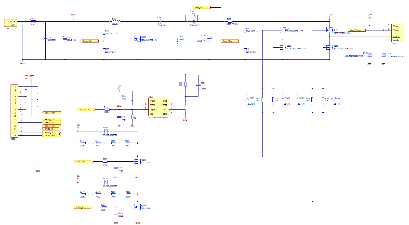

Eigentlich lief der SEPIC nur einmal kurz (ein paar Minuten, Regelung
auf ~12V funktionierte). Der MOSFET ist dann aber abgeraucht, weil keine
Last angehängt war... Seither bekomme ich nichts mehr hin.
Ich probierte mindestens 5 verschiedene MOSFET-Typen . Nach dem
Aktivieren des PWM's fließen Ströme über 20A und der FET beginnt zu
fiepen. Das geht vielleicht eine Sekunde, dann raucht er oder die
Sicherung ab. Meistens ist der FET aber schneller. Selbst wenn er für
100A und mehr ausgelegt wäre.
Als FET-Treiber ist ein MCP1407-E-P.
Im Anhang ist das Schema. Was könnte die Ursache sein? Wie kann ich den
Fehler finden? Eine Sekunde zum Messen ist ziemlich kurz...
Vor dem Ausgang ist noch eine H-Brücke was aber nichts zur Sache tut.
Eckdaten SEPIC:
fPWM = 125kHz
Uin = 9-28V
Uout = 12V / 5A
Danke für alle Anregungen.

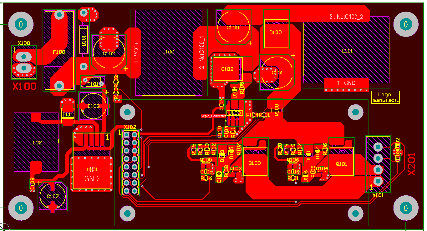

Ok, hier mal die Schaltung + Layout. Schematic/Layout vom Controller
sind nicht dabei. Bei Q102 (angesprochener FET) ist Drain/Source
verkehrt. Deshalb wurde er stehend an gleicher Stelle eingelötet
(TO220). Alles andere identisch.
von Andreas (Gast)
Hallo beisammen,
ich tippe mal auf das Layout.
Wenn die Mosfets so schnell sterben, muss es fast Überspannung durch das
Layout -> zu hohe Streuinduktivität sein.
Verdächtig ist auch dass der SEPIC-Koppelkondensator C100
verdammt gross st.
Der sollte immer klein gegen den Ausgangskondensator sein, sonst wird
die Regelung extrem sportlich.
Such dir mal Fets die vom Strom her einigermassen passen aber 200 V oder
mehr abkönnen. Dann sollte das Ding länger leben. Dann kannst du die
Drainspannung mit nem Oszi messen. Ich schätze die Drainspannung beim
Abschalten is weit grösser als 55V.
Der SEPIC Converer hat leider auch einige Nachteile...
Noch so ein paar Gedanken:
- Können die Spulen den Strom ab?
- ist die Polung von C100 für alle Eingangsspannugnen richtig herum?
- kann der Ausgangskondensator den Ripplestrom?
- Evtl die Diode zum Testen gegen was mit mehr Spannung tauschen
Andreas

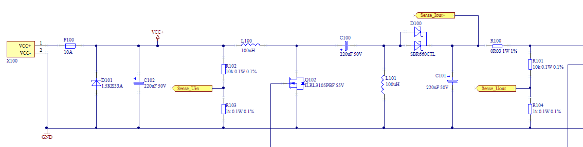

von Leistungselektroniker (Gast)
Deine Kondensatorauslegung ist allgemein so nicht brauchbar.
Du hast falsche Kondensatoren verwendet, insbesondere für C100; der ESR
und ESL ist bei dem kleinen ELKO viel zu hoch.
Du kriegst da Spannungsspikes über deinem FET, dass der dauernd im
Avalancebetrieb ist und stirbt.
Für diese Wandler nimmt man als C100 Metallfilm-Kondensatoren mit PET
oder PPS-Dielektrikum (oder Keramik, was aber teuer ist).
L100, L101 kommen mir mit 100 uH für 5 A (plus Ripple-Strom) von der
Baugröße her etwas knapp vor. Sicher, dass die bei diesem Strom noch
nicht in der Sättigung ist?
Was jetzt tun solltest: Berechne die Mindestkapazität für C100 und setze
diese aus mehreren Kondensatoren zusammen.
In einem CUK-Wandler den ich mal gebaut habe waren das ca.
20 uF zusammengesetzt aus 20 einzelnen Kondensatoren.
C101 taugt so auch nicht als Ausgangs/Zwischenkreiskondensator, da muss
parallel etwas mit einem niedrigeren ESR hin, gleiches gilt für C102.
2200uF ist vollimmen überdimensioniert.
Die Anbindung der Brücke über einen Widerstand ist auch keine gute Idee,
das wird so nicht (gut) funktionieren.
Deine Gateansteuerung ist auch etwas speziell...
Ich nehme an, dass das dein erster Wandler ist, richtig?
Davon solltest du dich nicht entmutigen lassen, falls das ein FH- oder
Uni-Projekt ist, solltest du einen Assi bei einem
Leistungselektronischen Institut ansprechen (such dir einen, der etwas
Erfahrung hat).
Bzgl. SEPIC-Wandlern hat Linear gute Appnotes.
von D. E. (eschlair)
Richtig :). Der Wandler wurde eigentlich so vom Prof. abgenommen. Unsere
Spulen wurden aber bemängelt, sie hätten zu grosse Streuungen (aufgrund
der Bauweise).
Leider können wir kein Redesign machen. In einer Woche ist Abgabetermin.
Nach Simulation (dSpice und plecs) sollte eigentlich alles
funktionieren. Ebenso mit Imax = 5A. Messen konnten wir leider bisher
nichts.
Das ist der Shunt. Braucht es um Iout zu messen.
Danke für Ermutigung und Tipps. Leistungselektronik ist eigentlich ein
Gebiet, das mich interessiert.

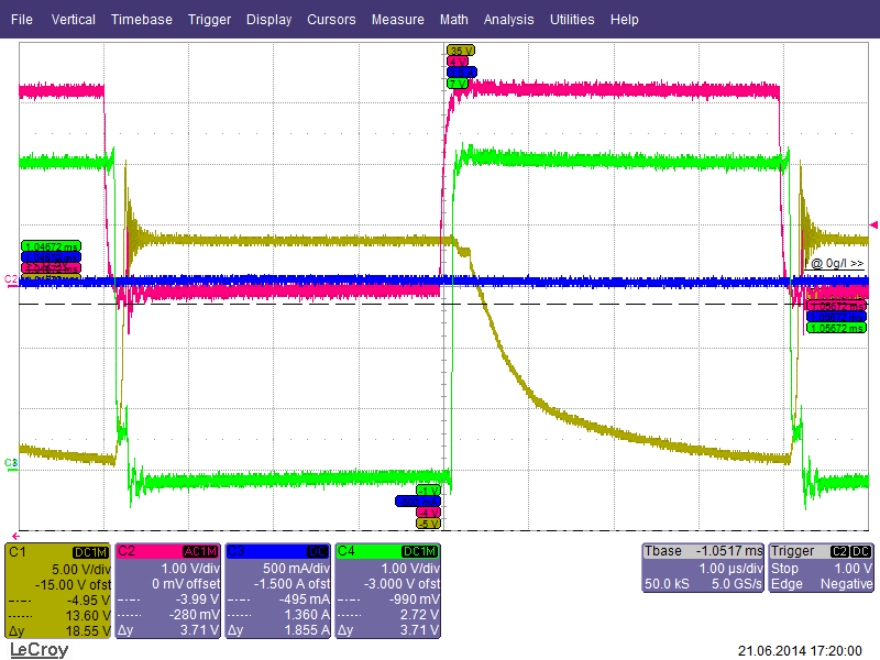

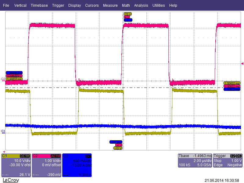

Hier sind ein paar Messungen bei Rout = 500R
Wie zu sehen ist, schaltet der FET nicht gleich auf 0. Bei den
Folienkondensatoren habe ich 12uF // 10uF parallel () genommen.
Scheinbar sind diese sogar schlechter als der Elko (Elko: ESR=0R12 @
100kHz).
Das gleiche Verhalten des MOSFET's hatte ich teils auch mit dem Elko.
Ich sehe die Ursache nicht, weshalb der FET nicht schneller auf GND
schaltet.
Rot: PWM uC
Blau: Iin
Gelb: Drain
Grün: Gate
von Arsenico (Gast)
schaltet.
D104 schon mal umgedreht ?

von Helge A. (besupreme)
Betreibe die Schaltung mal mit höchstens 30% Einschaltzeit. Ich habe den
Verdacht, deinen Induktivitäten geht's nit gut.
Lebt D104 noch? Verändern sich die Kurven bei ca. 3.3-3.9Ω

Dann werden das wahrscheinlich dicke Brummer sein, die du über Kabel
anlöten musstest?
Das funktioniert nicht in Kommutierungskreisen!
Ohne eine neue Platine wirst du das nicht in den Griff bekommen.
Die Spannungsfestigkeit deines FETs ist auch zu gering.
Falls du die Möglichkeit hast, solltest du das neu layouten.
Das war auch mein Gedanke. Aber ohne zu probieren, gewinnt man nichts.
Hätte ja sein können... Verbindung der Brummer zu Pad ist aber unter
1cm.
Wie gesagt, nach Simulation ist diese nicht über 40V (Uin + Uout). Im
Versuch also nur 24V (wie man an der gelben Kennlinie auch sieht). Im
Moment sind 75V FET's verbaut.

Für den BUK6E4R0-75C stimmt das Platinen-Layout nicht. Drain ist der Tab
(und mittlerer Pin), in deinem Layout ist der Tab auf Masse, sollte wohl
Source sein.
Der BUK ist kein logic level-Mosfet. Der Treiberbaustein hängt aber an
5V. Bis die Miller-Ladung überwunden ist, wirkt also sowohl der
Innenwiderstand des Treibers als auch die Außenbeschaltung zum Gate.
R(DS) ist im Datenblatt nur ungefähr abschätzbar für niedrige
Getaspannungen (Tabellen "typical"). Das kann das seltsame
Schaltverhalten erklären und auch den hohen Energieverlust im Mosfet.
Auf meiner Werkbank würde ich die Schaltung mit z.B. einem IRLU3110
testen mit einem Gatewiderstand von 2-4Ω.
von Mr. MOSFET (Gast)
Die LL4148 im Gate ist auch weniger gut geeignet.
Wäre mir zu riskant die Spitenströme ab zukönnen.
Da gibts kein Datenblatt was in dem Bereich ne Aussage abgibt.
von Arsenico (Gast)
Soll die D104 helfen den FET schneller zu schslten ? (öffnen ?)
…und Du willst schneller ''schliessen'' ?
Folglich: ???

Schlussbericht:
Der SEPIC funktioniert nun.
Was waren die Ursachen? Der Elko funktioniert so nicht in der Schaltung
(C100). Dafür braucht es Folienkondensatoren. Kerko's könnten auch eine
gute Wahl sein (noch nicht getestet).
Der BUK und BUZ funktioniert auch nicht. Auch wenn der IRLU3105 weniger
Strom verträgt etc. es braucht einen Logic-Level MOSFET. Bei 3A wird
dieser nicht mal handwarm. Die BUK/BUZ leben nur ~0,3s. Diode D104 und
10R-Widerstand sind mal draussen. Vielleicht kann man 3R3 einsetzen.
Werde das dann mal messen.
Obwohl das Pin-layout des Q102 verkehrt ist, man kann ihn stehend
einbauen. Für den Prototyp reicht das mal.
