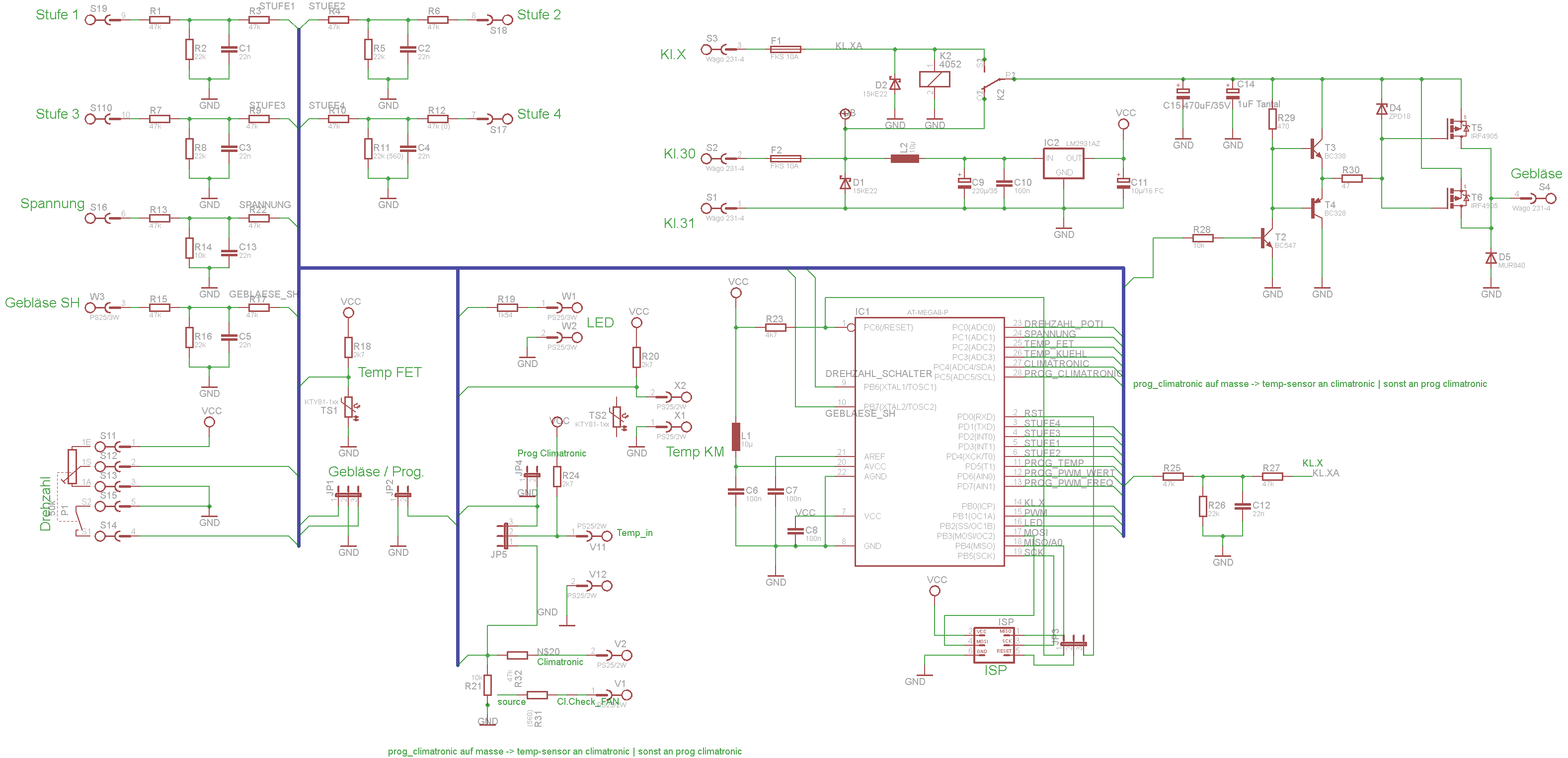

ich habe eine Motorsteuerung, die derzeit einen KFZ-Gebläsemotor per PWM
ansteuert. Durch die Filterschaltung am Motor, die erstens nicht näher
bekannt ist und zweitens sehr wahrscheinlich für Gleichspannung
ausgelegt ist habe ich, wenn der Motor nicht mit Volllast läuft und
nicht aus ist unschöne Störungen im Bordnetz, die zumindest gefühlt die
Batterieladung negativ beeinflussen.
Die PWM-Ansteuerung des Gebläaemotors scheint also nicht geeignet.
Originalerweise wird der Motor über eine Vorwiderstandsschaltung (bei
Klima) oder über einen TEMPFET BTS-240 (bei Klimaautomatik) gesteuert.
Bei diesen beiden varianten wird leider viel Energie an den
Widerständen, bzw. dem BTS verheizt. Daher die PWM-Idee. Der
Stromverbrauch unterhalb der halben Betriebsspannung ist mit PWM auch
deutlich unterhalb dem bei vergleichbarer Gebläsedrehzahl in beiden
Originalvarianten.
Ich bin dann auf einen Buck-Converter aufmerksam gemacht worden und habe
dazu ein bisschen recherchiert.
Das bringt mich jetzt zu der Frage ob die Ansteuerung dieses
Gebläsemotors mit einem (selbstbau)-Buck-Converter überhaupt sinnvoll
ist.
Gerade die Dimensionierung der Spule überfordert mich. Ich habe hier
(http://schmidt-walter.eit.h-da.de) ein Berechnungstool gefunden, mit
dem ich etwas experimentiert habe und die Seite von Lothar Miller (zum
Layout von Schaltreglern) habe ich auch gefunden. Für welchen Fall muss
ich die Spule auslegen? Welche Frequenz sollte ich nehmen (Die PWM war
bisher zwischen 50Hz und 32kHz einstellbar)?
Ich habe jetzt mir mal eine 10A 47µF Drossel besorgt. Mit dem Ding kann
man Scheiben einwerfen. Ich fürchte, dass ich die nicht ordentlich
befestigt bekomme.
Zur Hardware: zwei parallele IRF4905 an BC338/BC328 Gegentaktstufe, die
von einem BC547B von einem AVR@5V angesteuert wird. Der Schaltplan ist
natürlich noch ohne Buck. Alles PWM.
Ich hoffe, das ist nicht zu viel Prosa für mein Problem und ihr könnt
mir helfen. Alternativen zu PWM und Buck sind natürlich auch gern
gesehen, wenn die mit einem Atmega48/88/168/328 umsetzbar sind.
Danke.

Freilaufdiode vergessen / falsch positioniert; Frequenz ungüstig / zu
niedrig --> Stromripple zu hoch
Doch, sehr gut geeignet sogar!
Dann wäre Dir aber aufgefallen, dass eine PWM-Steuerung bei einem
DC-Motor vom Prinzip nichts anders als ein Buck-Converter ist!

Reicht Dir die eigen-Iduktivität des Motors nicht aus?

Nunja. Ich hatte in einem früheren Layout eine zweite Freilaufdiode
parallel zu den in den FET enthaltenen Dioden*. Ich werde es nochmal
versuchen - so eine diode ist ja schnell platziert - meine aber, dass
das keine Auswirkungen hatte.
Zur Frequenz: Wie kann ich ermitteln, welche PWM-Frequenz sinnvoll ist?
Berechnen könnte ich es vermutlich nicht, auch wenn ich die Motordaten
hätte.
Wo sollte die Freilaufdiode positioniert sein?
Gilt der Layouthinweis, der bei den Schaltreglern (lotharmiller)
angewendet werden sollte auch bei meinem PWM-Regler?
*) Hier habe ich sehr verschiedene Meinungen gehört. Von "die FET-Diode
kann man einfach als Freilaufdiode nehmen" bis hin zu: "Bist du
wahnsinnig ..."
Also gar keine Freilaufdiode vorhanden gewesen...
Zum 100.000sten mal: Die Body/Bulk-Diode des FET erfüllt hier nicht die
Funktion des Freilaufs (bei einer HB, B4- oder B6-Brücke ist das
durchaus ein wenig anders)!
--> Die Freilaufdiode muss so positioniert werden wie bei dem
Buck-Converter. Dabei muss diese auch den vollen Strom tragen können (in
deinem Fall: die MUR 840 ist schon ein wenig zu klein geraten, eine
Schottky-Diode wäre zudem besser geeignet).
