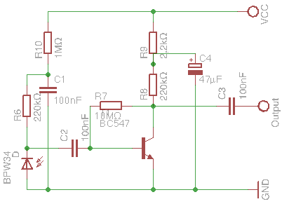

ich hab ein Problem mit einem Schaltplan(siehe Anhang). Ich hab ihn so
schon nachgebaut und will die Peaks mit einem Arduino detektieren. Die
Peaks von den radioaktiven Teilchen sind aber zu schwach um vom Arduino
erkannt zu werden, das heißt < 4,9 mV. An den Output kommt der PIN A0
vom Arduino. An VCC liegt 9V an. Jetzt kann man Ausschläge von ca. 2mV
(an einem Oszilloskop) messen.
Jetzt wollt ich mal fragen, ob jemand mir sagen kann, was ich ändern
muss, dass die Peaks detektierbar werden, oder was der Fehler im
Schaltplan ist?
von Helge A. (besupreme)
Bau einen zweistufigen Verstärker auf, damit lassen sich höhere
Verstärkungen erreichen. Beispiel
Beitrag "Re: 2-Stufiger BJT Verstärker ist nicht temperaturstabil" . Oder nimm einen
Operationsverstärker.

von Peter R. (pnu)
Miss erst einmal am Kollektor des Transistors, welche Spannung dort ist.
Es müssten so 3...6V sein, bei 9V Vcc. Die Arbeitspunkteinstellung mit
dem 10M klappt eigentlich nur bei ausgesuchten Exemplaren.
Im BPW entstehen sehr kleine Impulse. Da müssen mindestens zwei Stufen
verstärken, eher drei.
Wenn  man dann grade an der Rauschgrenze ist, dh. schon das Rauschen
liefert die ersten Impulse, ist man in dem Bereich, in dem die Impulse
aus dem BPW34 Logikpegel erreichen.

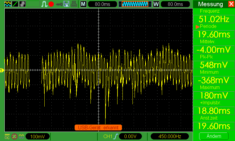

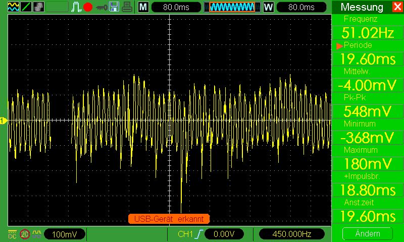

Bei meiner Schaltung liegen nur 1,6V an. Was soll ich jetzt machen
von ClosedSource (Gast)
Klaus Ra. schrieb:
> Wie sieht der Impuls denn aus? Mach mal am besten ein Bild vom
> Oszillogramm.
> mfg klaus.
Hier noch die Bilder vom Oszilloskop. So sieht der Impuls aus.

ClosedSource schrieb:
> Die Peaks von den radioaktiven Teilchen sind aber zu schwach um vom
> Arduino erkannt zu werden, das heißt < 4,9 mV.
Bilde dir nur nicht ein, dass du dich auf das unterste Bit eines 10 Bit
Wandlers verlassen könntest.
Ausser Netzbrummen sehe ich da nicht viel. Auf jeden Fall nichts, was
man zuverlässig auswerten könnte.

von Mike (Gast)
Der Hochpass 2.Ord. in der Elektorschaltung hat schon seinen Grund, auch
wenn ein Bessel-Filter wesentlich geeigneter wäre und die Grenzfrequenz
arg dicht an den 50Hz vom Netz bzw. den 100Hz vieler netzbetriebener
Lampen liegt.
Bei der kleinen Fläche einer BPW34 ist die Wahrscheinlichkeit ein
Teilchen der natürliche, radioaktiven Strahlung zu erwischen, nicht
wirklich groß.
