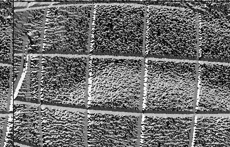

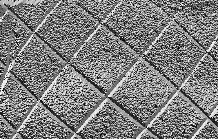

Habe auch nochmal zwei Bilder angehängt.
Bild1.jpg ist das erste empfange Bild. (Man beachte, ich musste hier
zweimal den Auslöser betätigen)
Bild2.jpg ist das 2. bild was kommt, ab hier braucht man nur noch einmal
triggern. Ich denke das liegt daran, dass noch Daten (Pixel) in der PVP
stecken.
Man sieht jedenfalls oben und links am Rand das hier etwas nicht stimmt,
ganz im Gegensatz zum ersten Bild, wo die Welt noch in Ordnung ist.
