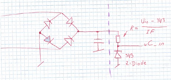

von Max H. (hartl192)
San Lue schrieb:
> Einen simplen Spannungsteiler
> mit zwei Widerständen wäre einfacher, allerdings shcüzt der halt nicht
> gegen irgendwie Spannungsspitzen.
Wenn man den unteren Widerstand durch eine Z-Diode ersetzt, dann schon.
BTW: Wenn du einen Spannungsregler verwendest, nicht die Kondensatoren
am Ein- und Ausgang vergessen, ohne diese kann der Regler schwingen.

von Gregor C. (gregor_c)
Also meine Klingel hat 12V.
Ich habe an der kleinen Schaltung am Ende noch eine Diode, die hinter
einem Widerstand hängt.
Damit habe ich mal mit 10V die Schaltung probiert und die Diode
leuchtete.
Den Spannungsregler würde ich dann naütlich vor den Widerstand hägen.
So sieht das gerade aus:
Wie würde das mit einer Z-Diode funktionieren?
von San L. (zwillingsfreunde)
http://www.elektronik-kompendium.de/sites/slt/1012151.htm
Müsstest also nur eine 3V3 Z-Diode nehmen (denke das gibts), den
passenden Vorwiderstand berechnen und das ganze in Serie schalten und in
der Mitte der beiden Teile abgreiffen. Schon hast du entweder 0V oder
3V3
So.
Ein bisschen von Hand zeichnen kann ja nicht schaden.
Zur Erklärung:
Alles auf der linken Seite des Violetten Strichs hast du theoretisch
schon. Das auf der rechten Seite wäre nun neu. Habe die Bauteile bewusst
nicht beschriftet, da ich nicht weiss bei welchem Händler du bestellen
willst.
Für die Diode:
Einfach nach einer Z-Diode 3V3 suchen. In deren Datenblatt (oft sogar
bei der direkten Parameterübersicht bei einem Distributor) sollte ein
Parameter mit "IF" bezeichnet sein. Das wäre der Strom der die Diode
braucht, damit über ihr ganz sicher die besagten 3V3 abfallen.
Anhand dieses Stromes kannst du dir den Widerstand berechnen. Die Formel
steht beim Widerstand.
Uin = Gleichspannung nachd einem Gleichrichter
IF = Forward Current der Diode
Zwischen diesen beiden Bauteilen kannst du dann den uC anschliessen.
Fliesst kein Strom, sind dort 0V, fliesst ein Strom sind es 3,3V.
An die Profis:
Wäre ein Widerstand parallel zum Kondensator schlau? Denn im moment
würde sich der Kondensator ja über den Widerstand & die Diode
entladen... je nachdem wie gross der Widerstand ist, hat man also länger
einen 3,3V Pegel am uC anliegen als man überhaupt klingelt, sehe ich das
richtig?
Parallelwiderstand zum Kondensator damit er sich schneller entlädt wäre
die richtige Lösung, oder?
Gruss
von Karl H. (kbuchegg)
Spannungsregeler?
Seit mir nicht böse, aber das ist doch Schwachsinn.
So erfahren kann der Elektroniker nicht sein, wenn er dir nicht eine
einfache Schaltung aus Widerstand (eventuell einem Kondensator) und
Z-Diode aufmalen kann (ich geh mal davon aus, dass du im 12V Kreis
GLeichstrom hast, wenn nicht kommt dann eben noch ein Gleichrichter
davor)
   12V --------| R   |----+--------+-----------> Zum Pi
                         ---      /\ Z-Diode
    GND ------------------+--------+----------- GND vom Pi
Vielen lieben Dank! Das ist doch mal eine brauchbare Antwort :-)
Das scheint ja nicht kompliziert zu sein.
Werde mal schauen ob und wo ich diese Bauteile bekomme und es dann so
versuchen.
Zu der Formel. Wenn ich das jetzt berechnen möchte.
Sagen wir ich bekomme nach dem Gleichrichter 12V raus.
Rechne ich dann 12-3,3 / 3,3? Oder welchen Wert hat "IF"?
> versuchen.
Einfach noch mal das Posting von San Lue lesen.
Das wäre der besagte Strom der die Diode braucht. Du kannst einfach ein
Datenblatt der Z-Diode öffnen und dort nach "Forward Current" suchen.
Dort findest du dann die Angabe. Ist von der jweiligen Z-Diode Abhängig.
Wird wohl ein Wert im einstelligen oder Zweistelligen mA bereich sein.

von Ga R. (garath)
@Gregor
deine Idee ist auch nicht schlechter als die mit der Z-Diode.
Imho habt ihr alle eine gute Anleitung zum Raspi-schrotten
bereitgestellt.
Die Eingänge des Raspi sind gegen genau nichts resistent. Und ihr
schaltet sowas schmutziges wie ne Klingel-Leitung drauf, die auch den
Türöffner bedient. Viel Spass damit.
Ihr braucht unbedingt eine Potentialtrennung. Bastel hinter den
Gleichrichter und den Elko ein 12Volt Relais und du bist glücklich und
schrottest deinen Raspi nicht. Verwende zum Ansteuern deines GPIO noch
einen Vorwiderstand, falls dein Raspi-GPIO beim booten als Ausgang
geschaltet ist. 1 kOhm dürften reichen.

Ja, jeder fängt mal klein an. Allerdingsmusst du auch mal anfangen. Eine
grobe Idee für eine Schaltung mit der Z-Diode habe ich dir gegeben, für
das Relais lasse ich dich nun selber schauen. Google wird dir dabei
bestimmt auch schon weiterhelfen.
Dich abzusichern ist dein gutes Recht. Ich schlage vor, du entwickelst
mal die Schaltung auf Papier und stellst danach dein Schema hier rein.
Dann können wir uns das ganze mal anschauen und werden dich ggf. auf
Fehler hinweisen.

   GND vom Pi  -------------+
so wird ein Schalter angeschlossen.
Alles was sich ändert ist jetzt, dass das kein Schalter mehr ist, den du
mit der Hand umlegst, sondern ein Schalter, der mit einem Elektromagnet
geschaltet wird
   + vom Pi ----------------+
                            R (zb 10k)
   Eingang vom Pi  ---------+
                            |   +--------------  Schaltspannung
                             / Spule
fettich. Die Kombination aus Spule und davon geschaltetem Schalter nennt
man 'Relais'. Sobald dir das klar ist, ist auch klar, dass du hier eine
komplette Trennung der Stromkreise hast. Was auch immer in dem Teil
'Schaltspannung' passiert, schlägt auf keinen Fall zum Pi hin durch. Es
gibt ja nicht die geringste Verbindung zwischen den beiden Teilen ausser
dem Magnetfeld, welches gegebenenfalls den Schalter betätigt. Und das
kann auf die Art keine Energie in den anderen Stromkreis übertragen.

Bei den Kleinspannungen, mit denen du es hier zu tun hast (3.3V auf der
Pi Seite) kannst du Funken getrost ignorieren. AUf der anderen Seite des
Relais hast du eine Schaltspannung von 12V (GLeichstrom oder
Wechselstrom, ist bis jetzt unbekannt), also brauchst du ein Relais, das
mit 12V angesteuert werden kann. Das ist dein einziger Parameter, den du
brauchst um bei einem Elektronikversender ein Relais auszusuchen.

@Gregor:
Das Relais soll den Pin auf GND ziehen. Also der geht auf Low(0) wenns
klingelt. Das Problem ist, im Ruhezustand müssen die Pins auf 3,3V sein.
Also entweder der Raspi hat eingebaute PullUps oder du brauchst nen
externen. Hat KHB schon alles erklärt und gezeichnet. In der
Zwischenzeit hättest du längst mal nachschlagen können, ob der Rapsi
PullUps hat oder nicht. Doku lesen sollte als "Programmierer" wie du
dich nennst, ja wohl drinn sein.
