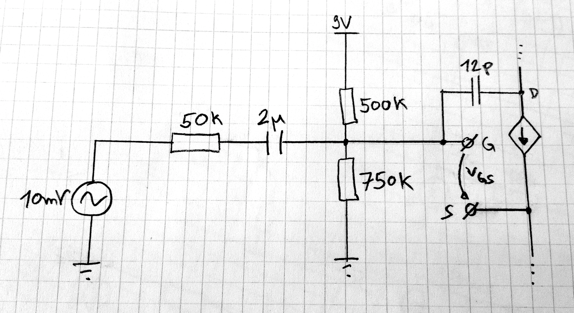

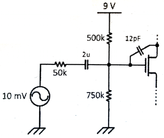

Ich stehe bei einer 'ziemlich' einfachen Frage an. Es soll die obere
Grenzfrequenz dieses invertierenden Verstärkers (Bild) mit einer
Verstärkung von 20dB bestimmt werden.
Wahrscheinlich ist die Lösung eben nicht einfach:
Besten Dank für eure Hilfe!
mfg, pädu

Vielen Dank HildeK, das hilft mir schon weiter... Für sirnails habe ich
auch das Kleinsignalersatzschaltbild gezeichnet. Dieses hilft mir aber
nicht direkt zur Lösung.
Die Verstärkung in diesem Fall ist 20dB, somit 10. Daraus entsteht die
gesamte Millerkapazität von 11*12pF = 132pF
Müssen jetzt nur noch die Widerstände nach der AC-Kopplung beachtet
werden? Das heisst:

Du weißt aber schon, dass ein Photo keine Strichzeichnung im Sinne der
Wahl eines geeigneten Dateiformates ist?
Erst recht nicht, wenn der Untergrund vor sich hin rauschendes
Karopapier ist, an dem sich PNG als verlustloses Kompressionsverfahren
übel in nichtssagenden und inhaltslosen Details verliert.

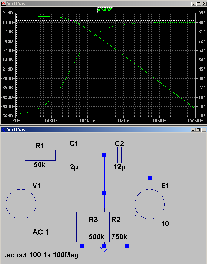

Gast #3698724
HildeK schrieb:
> Der Quellwiderstand ist die Parallelschaltung aller Widerstände.
Also 50k, 500k, 750k. Richtig erkannt hast du, dass die beiden großen Rs
unter Wechselstrombetrachtung parallel liegen. Aber aus deren
Parallelschaltung und dem Quellwiderstand ergibt sich ein
Spannungsteiler, für den wiederum eine Ersatzquelle mit dem Teiler aus
50k und 500k||750k entsteht und die einen Innenwiderstand von
50k||500k||750k hat.
Wenn ich mal annehme, dass der angedeutet FET kein reiner FET ist,
sondern nur einen 20dB-Verstärker (mit quasi unendlicher BB) darstellen
soll, dann ist dein Ansatz richtig.
Wenn du jetzt noch die 50k berücksichtigst und dann noch richtig
rechnest, dann sollten etwa 34,5kHz herauskommen.
Das kann man sich auch schön in LTSpice bestätigen lassen (siehe Anhang)
Gast #3698759
@ Mobilist: Konnte es nach dem Absenden leider nicht mehr ändern.
@ HildeK: DANKE! Das mit der Ersatzquelle habe ich nicht gesehen.
Also rechne ich folgendermassen:
Gast #3698769
Helmut S. schrieb:
> @Hilde,
> sollte man da nicht -10 für die Verstärkung von E1 verwenden?
HildeK bitte! Soviel Zeit muss sein :-) denn so weiblich bin ich nicht
Zu deiner Anmerkung: Du hast recht. In der Aufgabenstellung steht ja
auch invertierender Verstärker. Dann ist mein Bildchen von vorhin nicht
ganz korrekt und die Rechnung von patrick_m ist dann korrekt.
