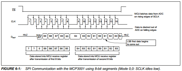

Ich möchte gerne einen MCP3001 (ADC) auslesen.
Ich gehe nach Figure 6-1 (Seite 16):
http://ww1.microchip.com/downloads/en/DeviceDoc/21293C.pdf
Entsprechend CLK auf Low gesetzt, CS von High auf Low.
Jetzt lese ich 16 bits ein.
Allerdings kommt so nur Murks raus. Was mache ich grundsätzlich falsch?

Stimmt was an dem Bitmuster nicht? Ich finde da keine Ungereimtheiten.
Es liegt eine Spannung von etwa 1,4V an. Also erwarte ich etwa Werte von
500... Außerdem einigermaßen stabil.
Ich erhalte so etwas: 0,2,50,88,3,70,4,86...

Ein paar Fehler sind mir noch aufgefallen:
1) Ich muss 16bits einlesen, also 2 bytes (nicht 15 bits)
2) Davon will ich nun 10bit daten extrahieren
Für mich ergibt sich dann dieses:
def readAnalogData(SCLKPin, MOSIPin, MISOPin, CSPin):
    GPIO.output(CSPin,   HIGH)
    GPIO.output(CSPin,   LOW)
    GPIO.output(SCLKPin, LOW)
    adcvalue = 0
    for i in range(16):
        GPIO.output(SCLKPin, HIGH)
        adcvalue <<= 1
        if(GPIO.input(MISOPin)):
            adcvalue |= 0x01
    adcvalue >>= 3
    adcvalue &= 0x3ff
    time.sleep(0.5)
    return adcvalue
Leider sind die resultierenden Werte außerhalb des erwarteten Bereichs
und zudem immer noch zu sehr schwankend.
Wo habe ich noch einen gedanklichen Fehler?
