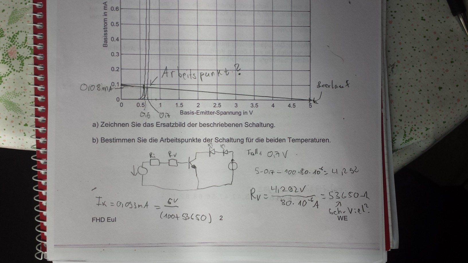

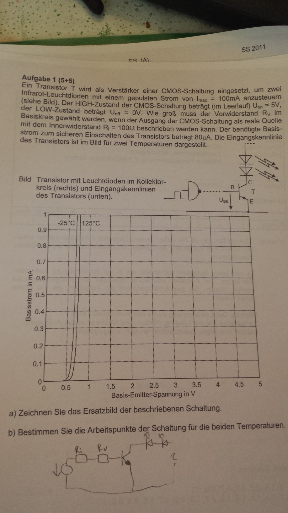

(Aufgabe im Anhang)
Hoffe es kann mir jemand Helfen.
Zur Aufgabe a) haben ich unten schon ein Ansatz.
Bei der b) kenne ich dass nur mit dem Kurzschlussstrom und
Leerlaufspanung an der Achse verbinden (Gerade) , und dann ist der
Schnitpunkt der Arbeitspunkt.
Lies die B-E Spannung zum benötigten Strom aus dem Diagramm ab, ziehe
diese von den 5V Steuerspannung ab, und berechne den 2.
Serienwiderstand, da du den ersten (100R) ja kennst.

Korrekter Ansatz.

> In der Schaltung fehlt ein Widerstand an entscheidender Stelle ...
Konstaktstromquelle.

Denke du meinst schon das richtige, allerdings ist "Kurzschlussstrom"
nicht ganz das korrekte Wort, da selbst wenn ein Transistor maximal
leitet nicht unbedingt ein Kurzschluss vorhanden sein muss. Man spricht
hier eher von Sättigung.

Die Schaltung ist eh' nur ein akademischer Hirnfurz...
Denn wenn da eine KSQ mit 100mA drin ist, dann sollte man die LEDs
besser zum Ausschalten kurzschließen, statt die KSQ in den Leerlauf zu
schicken.
Die Ratlosigkeit und Ungewissheit sieht man dann auch sehr schön an dem
Fragezeichen im reinskizzierten Ersatzschaltbild... ;-)

ACK. Ein ziemlich unbeholfener Versuch, die Dimensionierung einer
Schaltstufe zu lehren.
Das steht da nirgends. Es sollen 100mA durch die LEDs fließen. Im
Prinzip kann man einen Transistor mit konstantem Basisstrom schon für
sich alleine als Konstantstromquelle ansehen. Aber natürlich macht das
niemand in der Praxis. Weil der schon der Basisstrom nicht konstant ist
über die Temperatur. Ganz zu schweigen von der Stromverstärkung
(Temperatur und Exemplarstreuung).
> schicken.
Das nun sicher nicht. Soll ja wohl eine Fernbedienung sein. Permanent
100mA aus der Batterie zu ziehen ist dann eine eher blöde Idee<tm>.

Du hast das nicht richtig verstanden. Es geht um die Widerstandsgerade
im Basisstromkreis des Transistors. Ideale Spannungsquelle +
Innenwiderstand + Vorwiderstand + Basisdiode. Wenn man die beiden Punkte
für Leerlaufspannung und Kurzschlußstrom auf den Achsen des Diagramms
einträgt und verbindet, dann schneidet diese Gerade die U_be/I_b
Kennlinie im Arbeitspunkt. Bzw. weil da zwei Kennlinien für verschiedene
Temperaturen sind: in den Arbeitspunkten bei der jeweiligen Temperatur.
Allerdings sind da Fehler in Text und Diagramm:
- bei konstantem Basisstrom fällt U_be bei steigender Temperatur. Die
Label "-25°C" und "125°C" sind wohl vertauscht.
- 80µA reichen im Leben nicht, um 100mA zu schalten. Sollen wohl eher
800µA sein. Was auch viel besser zum Wertebereich der I_b Achse paßt.
Wenn man das berücksichtigt, kann man die Aufgabe sehr wohl grafisch
lösen. Den Punkt bei 5V auf der Abszisse kennt man. Wenn man bei 800µA
eine Horizontale einzeichnet, findet man den gewünschen Arbeitspunkt.
Die verbindende Gerade zu 5V schneidet die Ordinate dann beim
Kurzschlußstrom und die Steigung der Gerade gibt den Gesamtwiderstand
an.
Dummerweise kann man den Basiswiderstand nicht richtig wählen. Entweder
wählt man ihn so, daß der Strom bei -25°C stimmt, dann ist er bei 125°C
zu groß. Oder man wählt ihn so, daß er bei 125°C stimmt, dann ist er bei
-25°C zu klein. Vermutlich ist genau das der Punkt, den die Aufgabe
illustrieren sollte.

Du rätselst offenbar genauso an dieser auf Annahmen basierenden
Schaltung rum wie andere. Es könnte durchaus eine Konstantstromquelle
im Spiel sein und es könnte auch ein IR-Sender z.B. zur
Datenübertragung sein. Da steht nirgends was von Fernbedienung...  ;-)
> Ein ziemlich unbeholfener Versuch, die Dimensionierung einer Schaltstufe
> zu lehren.
Insbesodere der geringe Basisstrom ist schlecht, wenn es um halbwegs
schnelles Schalten geht. Da dauert es ewig, bis die Basis freigeräumt
ist...
OP
1. Danke für die vielen Antworten. Damit habe ich nicht gerechnet.
Habe jetzt dank euch eine rechnung ist dass nun richtig?
Ja ich denke auch das die -25 und die 125 vertauscht sind, gut das war
einer der Sachen die mich dann auch etwas verwirrt haben.
Sieht so weit ok aus. Nur daß die 80µA nicht stimmen können. Der
Transistor müßte dann eine Stromverstärkung von 100mA/80µA = 1250 haben.
Faktor 10 weniger, also B=125 ist deutlich plausibler. Schau mal ins
Datenblatt etwa eines BC546. Nicht zu vergessen, daß das Diagramm ja
nicht ohne Grund bis U_be=5V geht. Warum sollte es dann auf der anderen
Achse bis 1mA gehen, wenn 0.1mA auch dicke gereicht hätten?
