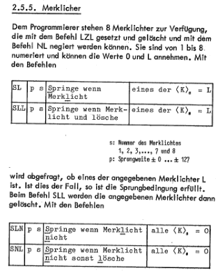

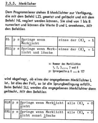

Wo ihr euch doch so schön um Sprache streitet, wie wäre es damit? Ist
leider schon etwas älter, aber dafür komplett deutsch und
dementsprechend leicht verständlich.
http://bitsavers.trailing-edge.com/pdf/aeg-telefunken/tr440/RD441_InstructionSet_Oct70.pdf
Die Maschine arbeitete mit Einerkomplementdarstellung, weshalb sich euer
Problem der Unterscheidung von logischem und arithmetischem Komplement
in Luft auflöst.
Aber ist ein Befehl wie QBR = "beQuemes Bringen aller Register" nicht
eine zeitlose Schönheit?
