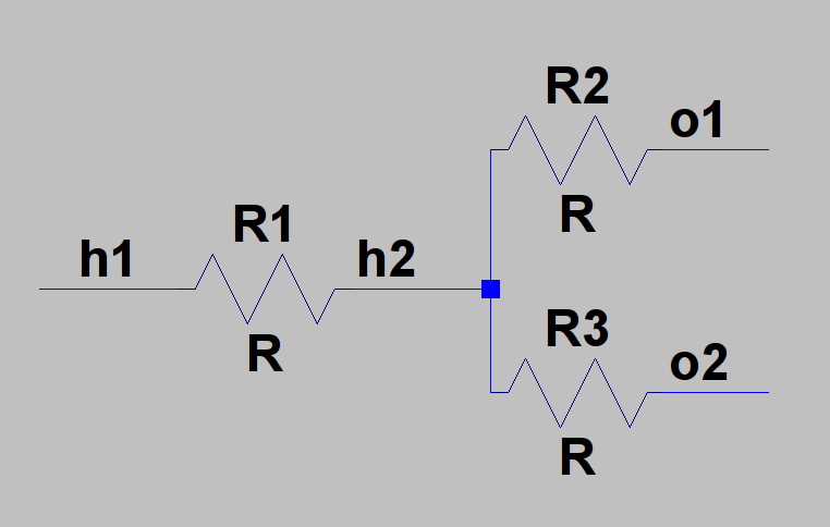

Hallo Zusammen,
wie ist das Format der LTspice Netzliste zu interpretieren?
Folgendes Beispiel mit 3 Widerständen:
"ExpressPCB Netlist"
"LTspice IV Version 4.20u"
0
0
"Part IDs Table"
"R1" "R" ""
"R2" "R" ""
"R3" "R" ""
"Net Names Table"
"h2" 1
"h1" 4
"o1" 5
"o2" 6
"Net Connections Table"
1 1 1 2
1 2 2 3
1 3 2 0
2 1 2 0
3 2 1 0
4 3 1 0
Was bedeuten die Zahlen?
Im Anhang noch das Bild der Schaltung.
Ich habe folgende Interpretation der Connections Table:
1 1 1 2
1 2 2 3
1 3 2 0
2 1 2 0
3 2 1 0
4 3 1 0
Zeile 1 ist die Netznummer, also
1="h2"
2="h1"
3="o1"
4="o2"
Warum in der Netzliste hinter den Namen andere Zahlen stehen, ist mir
unklar.
In Zeile 2 vermute ich die Bauteilnummer, also
1="R1"
2="R2"
3="R3"
Die kannte ich nicht. Ich habe nur
Tools->Export NetList gesehen
Wer verwendet eigentlich die exportierte Netzliste?
Momentan habe ich die Idee, die Netzliste zur Generierung von Code zu
verwenden.
BTW: momentan habe ich folgende Interpretation der LTspice Netzliste:
Netzname, Bauteilnummer, Bauteilanschluss, Offset zum nächsten Netz

Moderator
Würde ich auch so sehen, bis auf die letzte Spalte: Die scheint die
Nummer des nächsten Eintrags zum selben Netz in der "Net Connections
Table" zu sein. Der jeweils letzte Eintrag zu einem Netz enthält in der
vierten Spalte eine Null. Die zweite Spalte in der "Net Names Table"
zeigt auf den ersten Eintrag des entsprechenden Netzes in der "Net
Connections Table". Jedes Netz ist also als eine einfach verkettete
Liste ihrer Bauteilnnschlusspunkte in der Netlist abgelegt.
