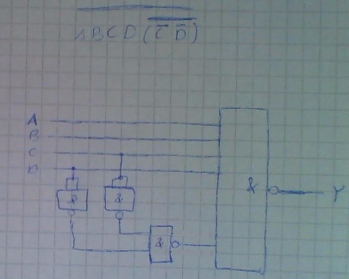

Im Anhang die richtige Schaltung. Die Qualität ist nicht optimal, es
sollte aber reichen.
Zusätzlich könnte man die Funktion noch zu (ABCD)' minimieren.
