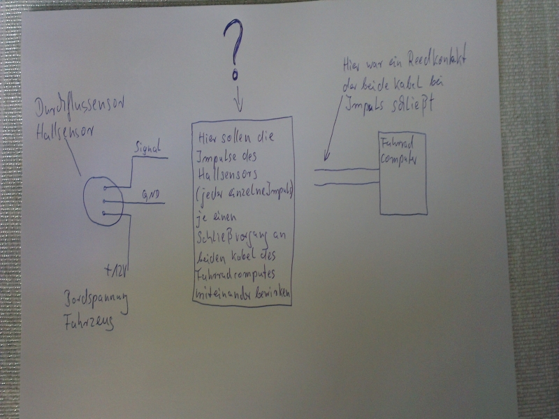

Servus miteinander,
ich möchte kurz erklären für welche Anwendung der Optokoppler geplant
ist.
Mit einem Durchflussensor, der auf dem Prinzip eines Hallsensors
arbeitet will ich die vom Sensor kommenden 12 V Impulse auf einem
Fahrradtacho darstellen lassen.
Am Sensorkabel des Fahrradtachos liegen ca. 0,8 V an. Ein Strom ist
nicht messbar.
Ich habe schon eine Zeit im Netz gesucht, aber irgendwann bin ich
ausgestiegen.
Wäre jemand so nett und könnte mir sagen welche Spezifikationen der
Optokoppler haben sollte, oder gleich welchen in nehmen kann.
Danke

Gast #3701634
also:
der Hallsensor ist dieser:
http://www.conrad.de/ce/de/product/150392/Durchflussmesser-Flow-Meter-FCH-m-POM-LC-003-30-lmin-BIO-TECH-eK-FCH-M-POM-LC-AD-6-MM-mit-Duese-16-mm-003-
Der wird mit 12-13 V der Bordspannung eines Fahrzeuges gespeist.
Der Fahrradcomputer arbeitet völlig autark. Es sollen nur die beiden
Pole des Kabels (wo früher der Reedkontakt dran war)bei jedem Impuls des
Hallsensors miteinander geschlossen werden.
Ich hoffe die kleine Skizze hilft.
Gast #3701694
Bredl schrieb:
> also:
> http://www.conrad.de/ce/de/product/150392/Durchflu...
o.C. NPN Ausgang
dse-FAQ F.23
Direkt dran hängen, positiver Pol an den Ausgang, negativer an Masse.
Gast #3701724
Das Ausgangssignal des Hallsensors ist: NPN open-collector sinking
(2xI/U)
Meinst du mit direkt dranhängen, die Signalleitung und Masse vom
Hallsensor auf den Fahrradcomputer, ohne den Hallsensor mit Spannung zu
versorgen.
Sonst schickt ja der Hallsensor 12V Impulse auf den Tacho, was er
vermutl. nicht verträgt.
#3701728
> versorgen.
Selbstverständlich braucht Dein Durchflusssensor eine
Versorgungsspannung!
Nein, der NPN am Ausgang wirkt wie ein Kontakt.
Gast #3701743
Heißt das, dass am Ausgang des Hallsensors bei einem Impuls nur ein
Kontakt zwischen der Signalleitung und der Masse gegeben wird und nicht
die 12V als Impuls ausgegeben werden?
Das wäre ja dann dass beste, da ich ja dann überhaupt keine zusätzlichen
Bauteile benötige?
#3701758
Ich hatte mir im Gegensatz zu hinz n i c h t  das Datenblatt
angesehen, aber ein sog. open collector (oc)-Ausgang funktioniert
genau so.
> Bauteile benötige?
Dann freu Dich und spende das ersparte Geld dem Betreiber dieses Forums.
Gast #3701759
Genau das heißt es.
Aber die 12V aus KFZ-Bordnetz solltest du nicht ungefiltert für den
Sensor verwenden, siehe dse-FAQ.
