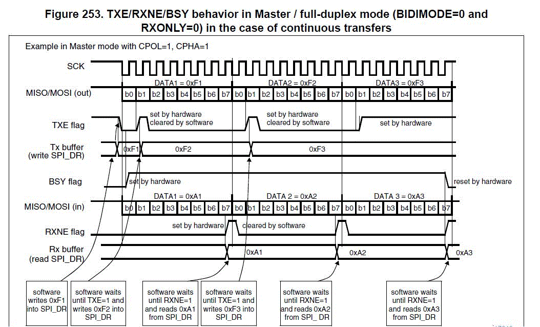

Es wird kein Clocksignal ausgegeben und keine Daten gesendet. Zwar
schaltet der MOSI Pin entsprechend dem ersten zu sendendem Bit, dennoch
passiert weiter nichts. Das TX Empty Flag bleibt dauerhaft gesetzt, das
RX Not Empty Flag wird beim Schreiben ins DR-Register kurz gesetzt und
erlischt sofort wieder.

das hört sich korrekt an:
RXnotEmpty =false bedeutet wohl der rxFifo ist leer. Worauf soll er dann
noch warten?
Ersetz die Abfrage des Rxnotempty-flags durch die Abfrage des
busy-Flags.

wenn ein Byte gesendet wurde, wird bei SPI auch automatisch eines
empfangen

scheinbar funktioniert ja schon das senden nicht :
dann kann logischerweise auch das empfangen nicht funktionieren
der Grund bleibt mir allerdings schleierhaft

von holger (Gast)
Vieleicht denkt er ja das der SPI Clock ständig
anliegt wenn er das SPI Modul aktiviert. Der ist
aber nur da wenn man etwas sendet.
Einfach mal
//    wert=spi_send(0x45);
  while(1) {
    i++;
dann kommt da auch Dauerfeuer raus.

von AntVor (Gast)
Das Busy-Flag bleibt die ganze Zeit auf 0.
Das TX empty Flag bleibt die ganze Zeit auf 1,
daher kann ich auch sofort ein zweites Byte senden.
