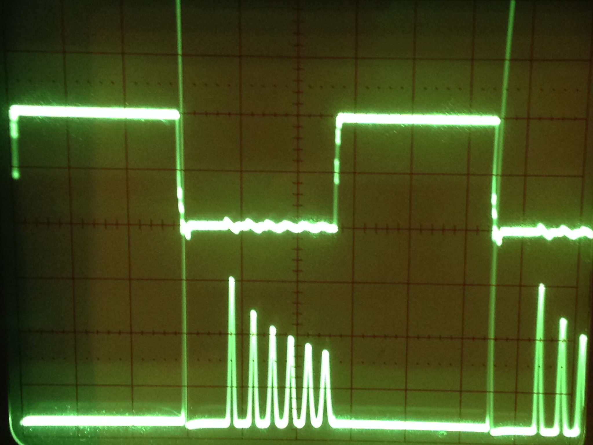

Sperrwandler macht extreme Primärseitige Spannungspeaks.
Gast #3701598
http://www.trifolium.de/netzteil/img/kap7_3d.gi
Habe das ganze ungefähr wie hier mal als Prototypen auf dem Steckbrett
aufgebaut. Mein Trafo allerdings überschwingt die Primärspannung bei
Ausschalten immernoch extrem (trotz rc schutz wie oben) woran liegt das
kann das liegen.

Ja mach ich.
Das Problem: Das die Primärspannung 2*Ua ist, ist mir klar. Allerdings
gibt es Kickback spannungen beim Ausschalten der Primärwindung, die
durch ein RC-glied wie in diesem Schaltplan nur schlecht gedämpft
werden, von 150 auf 70V. Erhöhe ich die Kapazität des Kondensators,
verhält sich die Schutzschaltung zusammen mit der Streuinduktivität wie
ein Aufwärtswandler, was auch schlecht ist.

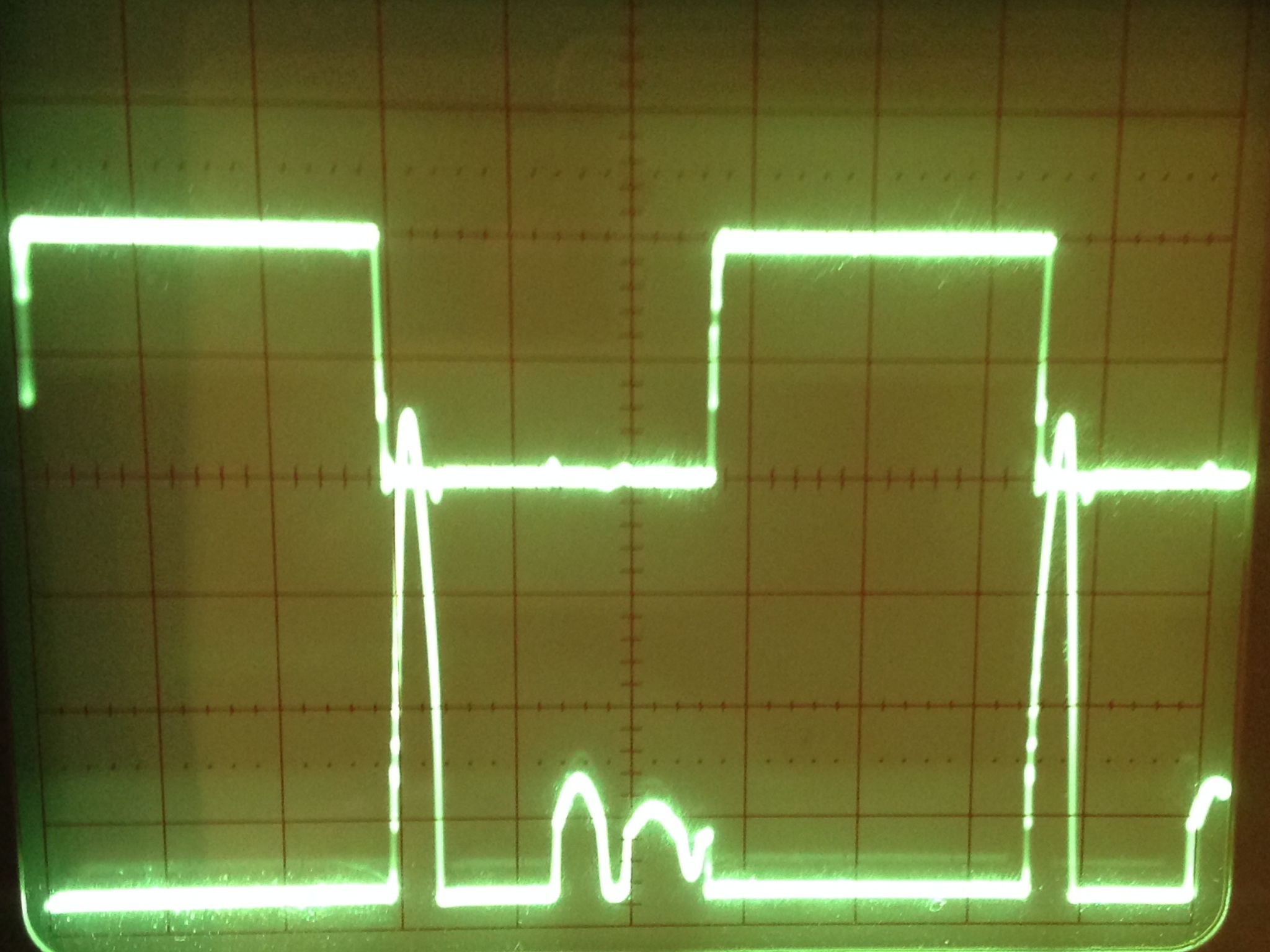

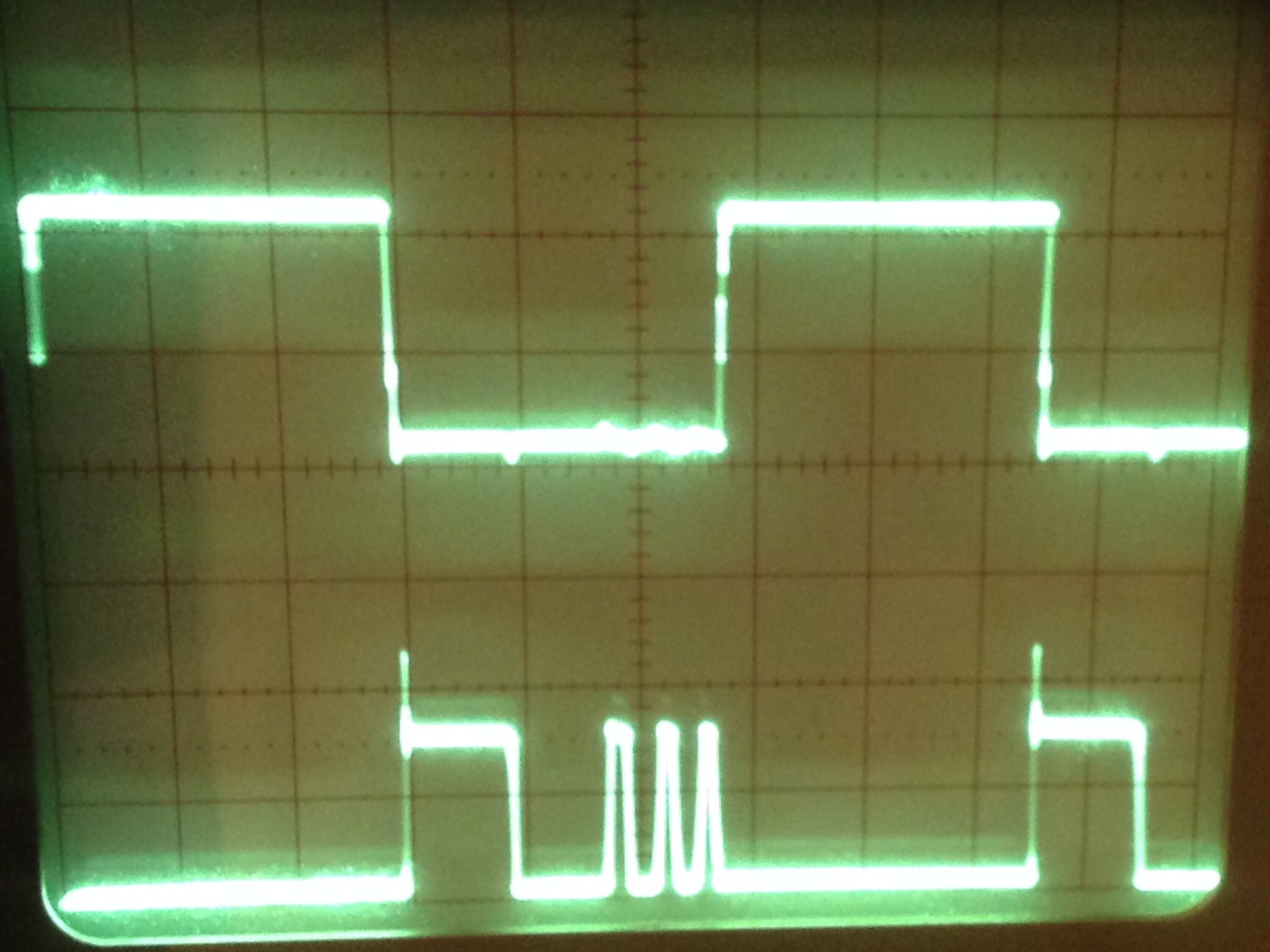

Hier mal Bilder
Bild 1 Trafo Windungsverhältmis 1/1
Bild 2 Keine Schutzschaltung.
Bild 3 1nF 5,6K Immernoch großer überschwinger.
Bild 4 6,8uF 5,6K Parasitärer Boostkonverter (4*UE)
Oberes signal: ist das Taktsignal zur Orientierung.
Unters: die Drain Source Strecke.
20V/Div
Ue 7V
Ausgangsspannung ist in allen drei fällen einwandfrei.
Der Ausgang besitzt einen 470uF Kondensator und 75 Ohm last.
Wo könnte der Fehler liegen am Trafo? Zu große Streuinduktivität, da ja
nur diese Die Kickbacks verursacht. Wo steck der Schwingkreis? Diode
Trafo?

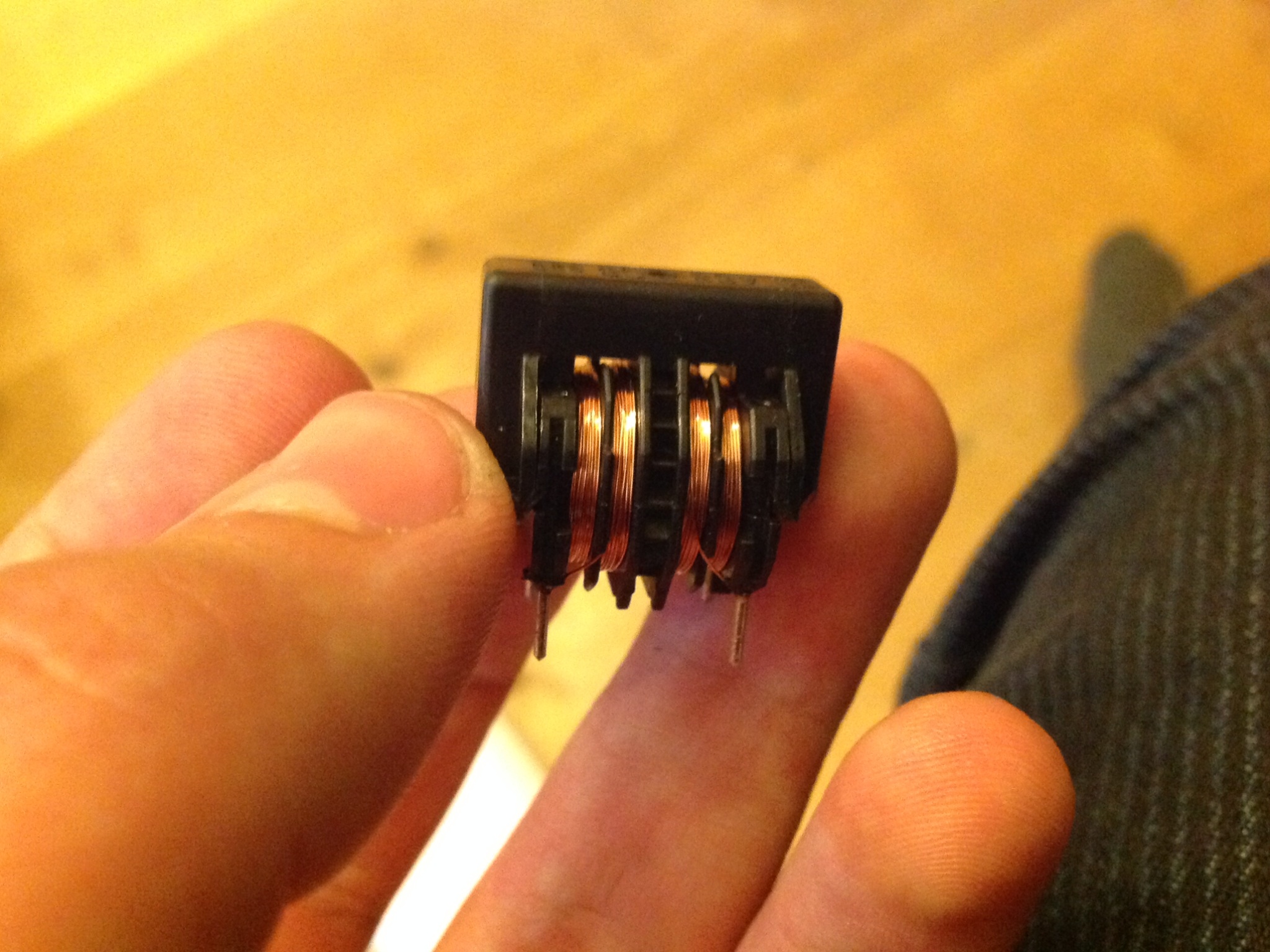

#3702365
nach dem Foto vom Übertrager tippe ich auf Streuung. Die Aufteilung in
mehreren Kammern verringert zwar die Kapazität einer Wicklung, für eine
geringe Streuung ist aber ein horizontaler Lagenaufbau besser. Dann
sollte man die Lagen noch schachteln.
mfg Klaus.
Gast #3703763
der verwendete Trafo ist eigentlich eine Common Mode Choke. Der Aufbau
in mehrere Kammern, wobei die Trennstege hier auch noch sehr breit sind,
und die Verwendung eines luftspaltlosen Kernes machen die Verwendung als
Sperrwandler nahezu unmöglich. Du brauchst einen Trafo mit guter
Kopplung, also kleinem Streu-L, und einem Luftspalt, sonst wird das
nicht funktionieren.
Miro

Das ist ja das was ich denke, kann es sein, dass die Streuinduktivität,
hier fast so groß ist wie die Hauptinduktivität?
Gast #3704866
Hallo Jan,
Ich glaube nicht, dass die Streuinduktivität so groß wie die
Hauptinduktivität ist, denn diese müsste bei so einem Aufbau relativ
groß sein. Aber dadurch, dass der Kern keinen Luftspalt hat, geht er bei
relativ kleinem Strom schon in Sättigung. Dadurch "bricht" die
Hauptinduktivität stark ein, und wird somit unter Umständen, durchaus in
die Größenordnung der Streuinduktivität kommen.
Wie ich schon sagte, ist dieser Trafo für eine Sperrwandleranwendung
nicht geeignet.
Miro
