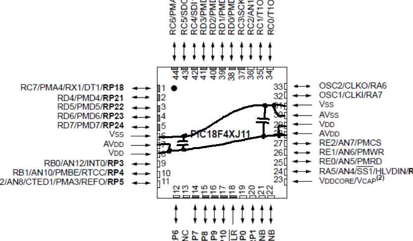

von Max H. (hartl192)
Ich habe in Datenblatt nachgelesen, man könnte den RTCC auch mit dem
internen Oszillator betreiben, der hat aber in günstigsten Fall eine
Genauigkeit von typ ±0.15%, das sind ca. 43 Sekunden pro Tag…
Rene Munsch schrieb:
> Ich würde es so simple wie möglich brauchen.
Und so "kompliziert" wie nötig.
> Kann ich da nicht
> mit einem Kondensator gegen Ground und dem Quarz gegen Pin T1OSI
> auskommen?
Nein, T1OSO&T1OSI musst du beide wie im Anhang beschalten. OSC1&OSC2
kannst du auch unbeschalten lassen bzw. als IOs verwenden und für den
CPU Takt den internen Oszillator verwenden, da seine Genauigkeit nicht
so relevant ist, da der RTCC mit dem T1OSC die Zeit zählt.

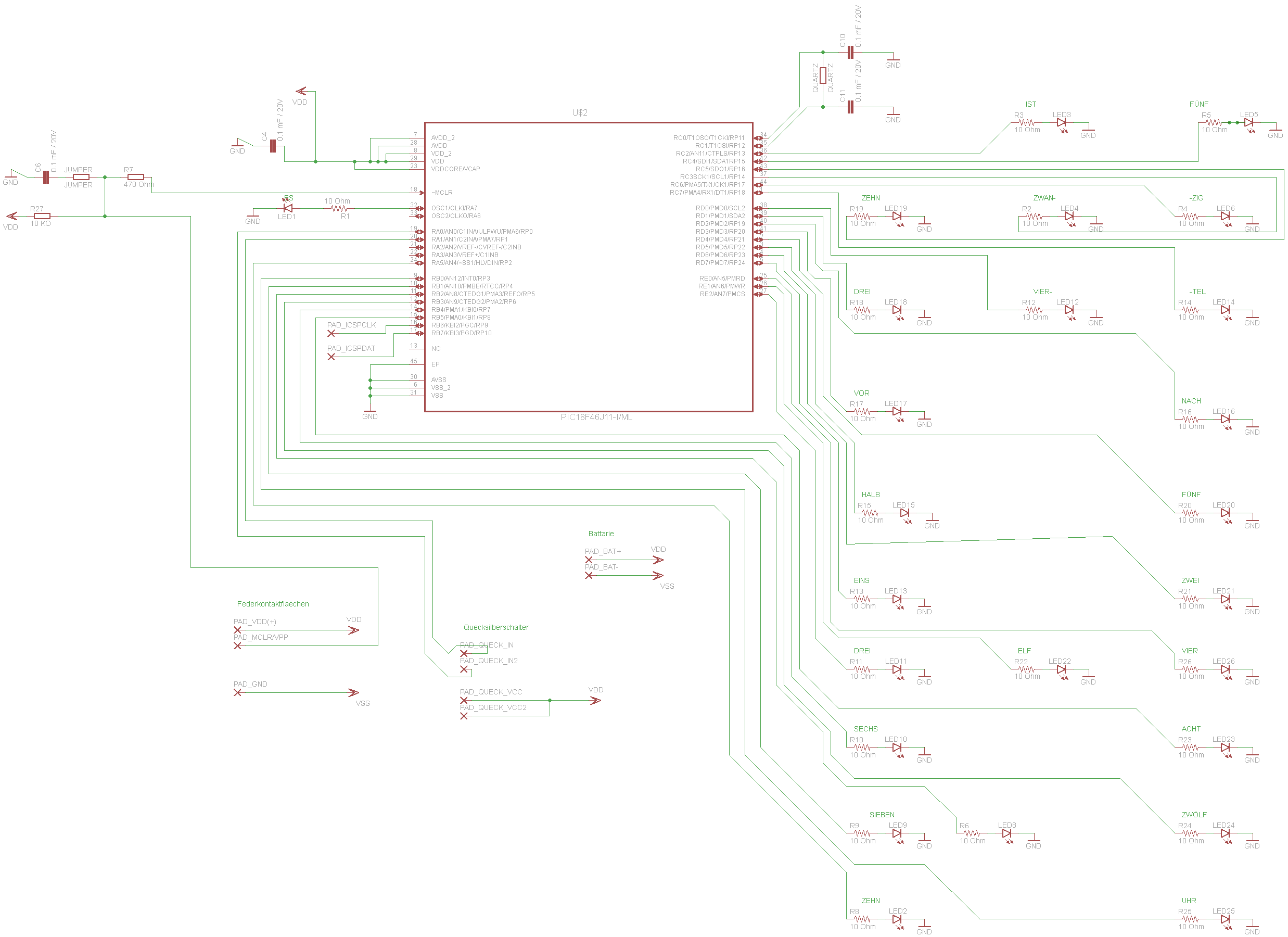

von Rene M. (sanduhrgucker)
So. Ich bin alles zweimal durchgegangen, bin mir nur unsicher, ob die
Anforderung von Figure 2-1 in Kapitel 2.1 in meinem Plan so richtig
sind.
Mag sich jemand erbarmen sich das nochmal anzusehen? (Büdde Büdde)
> in meinem Plan
Welchem Plan?
Upps...   anbei ;-)

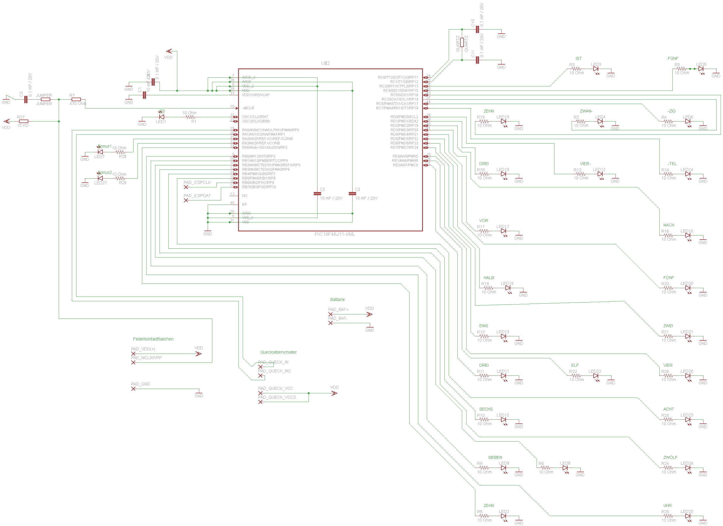

huch, Ich finde auch grade noch im Datenblatt (Figure 29-2), das
VDD-core < VDD sein muss.
Wie erreiche ich das denn? Ist ja eine Baterieanwendung. die soll mit
2,8V laufen.
1) Vss=GND ich würde überall das GND Symbol verwenden.
2) Die Beschaltung von T1OSO&T1OSI ist falsch
3) Den Quecksilberschalter würde ich an interruptfähige Pins hängen
(alle Pins die mit RPx bezeichnet sind kann man das INT1, INT2, INT3)
Mir denen kannst du den µC aus dem Sleep aufwecken.
4) Wenn du schon 100nF von Vdd nach Vss hast, brauchst du keine
zusätzlichen von Vss nach Vdd
5) An die Vss und Vdd Pins wirst du noch die Vdd bzw. Vss/GND Labels
anschließen müssen.
6) Da du keine Analoge Schaltung hast, kannst du AVdd und Vdd bzw. AVss
und Vss einfach miteinander verbinden und für die nebeneinanderliegenden
Pins nur einen Kondensator verwenden.
7) Im Datenblatt schreibt Microchip:
> For the QFN package, it is recommended that the bottom pad be connected
> to VSS
8) Ich würde noch ein paar Tasten zum Einstellen der Uhrzeit einbauen,
RA6 und RA7 kannst du als IOs verwenden, da du die CPU mit dem internen
Oszillator taktest. Die Tasten würde ich an PORTB hängen, da dieser
zuschaltbare interne Pullups hat. Du kannst sie auch an RB7 und RB6
hängen, wenn du sie nicht während dem programmieren zu drückst.
Der PIC hat einen integrierten Spannungsregler und generiert sich Vcore
aus Vdd

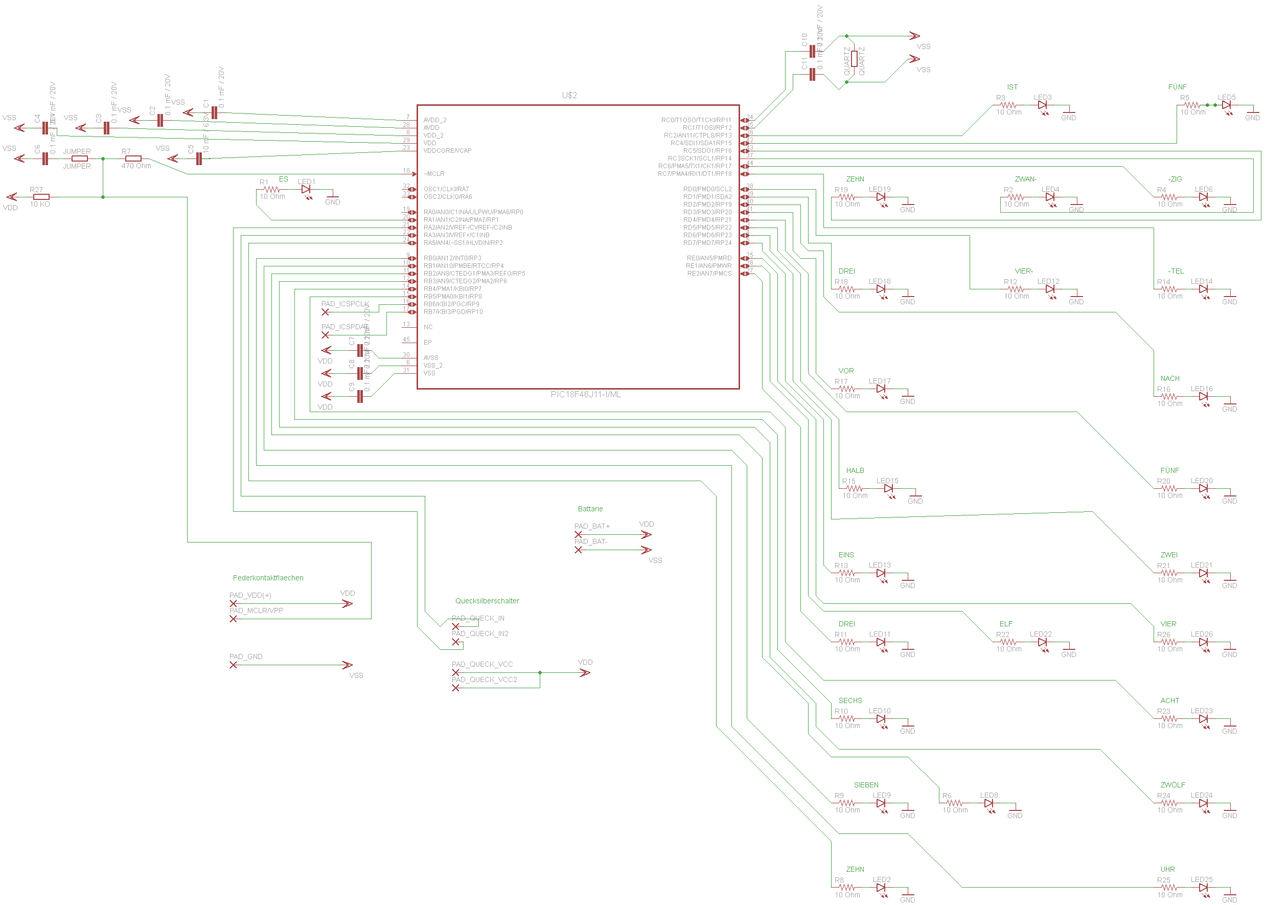

Danke Max, deine Tips sind Wegweisend, und haben wohl schon jetzt viel
Frust verhindert!
Ich habe Tip1-7 so umgesetzt (bitte nochmal auf den quarz gucken),
Buttons kommen keine ran. Ich werde die Einstellmöglichkeit über die
Queckies programmieren.
Wenn du nochmal kurz draufspingst wie es jetzt ist, werde ich mal mit
dem Platzieren und Entwirren auf dem Board anfangen. Auch dazu hätte ich
noch eine Frage:
Auf die eine seite der Platine sollen alle Widerstände und LEDs, auf die
andere die Feserkontakte und der Mc selbst. Das wird wohl auf eine Menge
durchkontaktierungen hinauslaufen. Lässt sich sowas beim Autorouter
berücksichtigen, oder muss ich da immer manuell den Layer wechseln?
PS: Wenn du mir per PN deine Addy mailst, würde ich mich gerne mit einem
Kasten meines Selbstgebrauten Bieres bei dir bedanken.

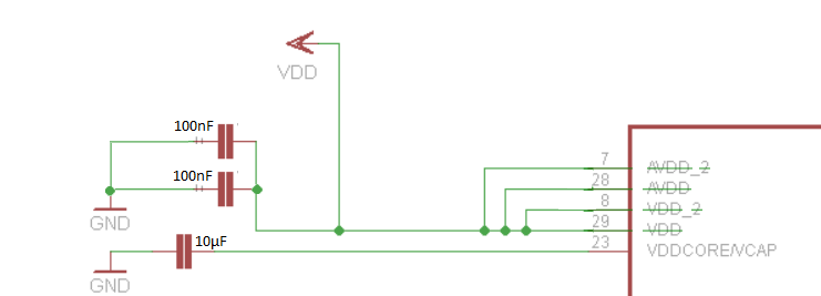

1) Der Oszillator passt so
2) Unten links hast du noch ein paar Vss Lables
3) Ich würde 2* 100nF für Vcc vorsehen:
   -Zwischen Pin 6 und 7/8
   -Zwischen Pin 28/29 und 30/31
4) VDDcore bekommt seinen privaten 10µF auf Masse und wird nicht mit Vdd
verbunden, Vcore darf laut Absolute Maximum Ratings 2.75V haben.
Soa. Wenn ich dich richtig verstanden habe und das auch noch richtig
eingearbeitet habe nick nochmal bitte.
Sieht jetzt richtig aber hässlich aus ;-)
2x100nF (auf jeder Seite einen) zwischen Vdd und Vss sollten reichen.
Die Kondensatoren sollen dann natürlich nicht unter den IC. Sie sollten
so nahe wie möglich an den Pins sein.
Noch ein kleine Hinweis:
mF ist Millifarad (10^-3)
µF ist Microfarad (10^-6)
Für dem Quarz sind 0.1mF viel zu viel und 0.1µF wären es auch, die im
Datenblatt angegebene Lastkapazität ist in der Größenordnung von ca.
22pF
Die Kondensatoren unter dem IC würde ich löschen, 2*100nF sollten
reichen.
C1 sollte 10µF sein, genaueres im Datenblatt "2.4 Voltage Regulator Pins
(VCAP/VDDCORE)"
