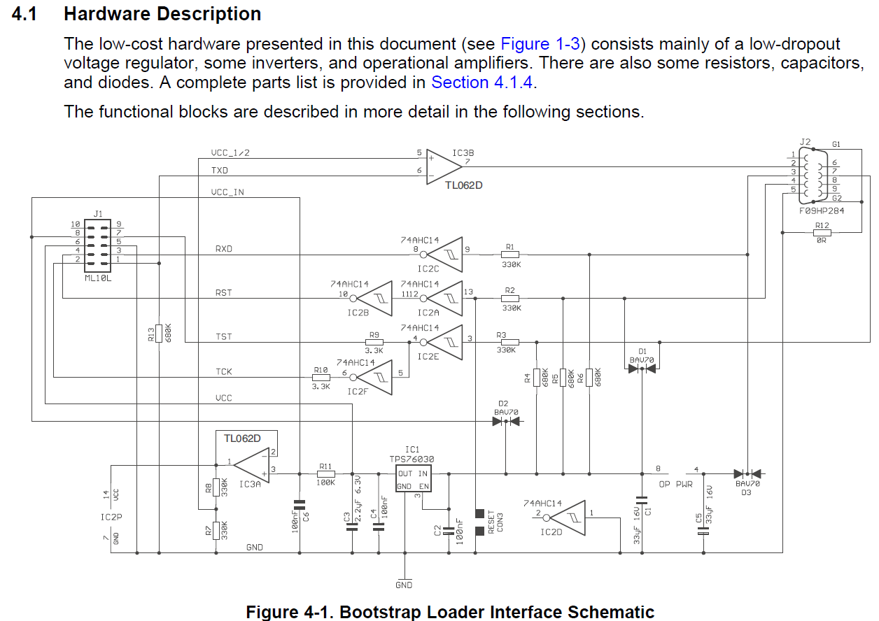

Hi Leute!
Ich befasse mich gerade mit dem Bootstrap Loader bei den MSP430-uCs. Ich
würde den BSL gerne nehmen, um über einen ohnehin im System vorhandenen
FT232 den uC über USB upzudaten.
Anbei mal der simple BSL aus dem TI-Beispiel. Verstehe ich auch zu 99%.
Aber was bezwecken die Widerstände R4, R5 und R6 zwischen Signalleitung
vom RS232 und der ebenfalls aus den Signsalleitungen generierten
Versorgungsspannung? Ebenso R13 von TxD des uCs nach GND.
Kann mir das jemand sagen? Leuchtet mir grad nicht ein und in der
Beschreibung ist es auch nicht angesprochen.
Danke!
von der alte Hanns (Gast)
Damit bei abgezogenen Steckern definierte Pegel an den CMOS-Eingängen
liegen.

R4,5,6 bilden mit den anderen Widerständen R1,2,3 Spannungsteiler, damit
der RS232-Pegel (bei schlechtem Wetter +/-12V) die Eingänge der
74xxx14 nicht zerschmettert.

Die RS-232 Schnittstelle mit Pegel im Bereich +3 bis +15 und -3 bis -15V
arbeitet. Der 74AHC14 arbeitet aber mit >= 3V (bzw. die Spannung die
über Pin8/J1 am Device anliegt, also auch 5v)  ... Auch wenn das
Datenblatt von NXP sagt: "Inputs accept voltages higher than V
CC" ... wird der 330k Widerstand zur Strombegrenzung herhalten und der
680k ist der Pulldown-Widerstand.

Statt deine Aussage zu wiederholen, solltest du lieber die Schaltung
noch einmal ansehen. Die Widerstände R1/R6, R2/R5 und R3/R4 bilden keine
Spannungsteiler!
von Paul B. (paul_baumann)
John Drake riet:
Habe ich -und??
>Spannungsteiler!
Sondern was?
Paul
von John D. (Gast)
Muss ich jetzt wirklich ein "Facepalm"-Bild posten?
Wo du doch schon einmal erkannt hast, dass die besagten Widerstände an
die Eingänge der "74xxx14" angeschlossen sind?
Konkret sind es 74AHC14 - also handelt es sich um hochohmige
CMOS-Eingänge. R1 bis R3 dienen zusammen mit den internen ESD-Dioden als
Eingangsschutz für die 74AHC14. Die Funktion der Widerstände R4 bis R6
wurde bereits genannt. Natürlich befinden sie sich rechts von R1-R3 und
nicht links - dann würden sie nämlich wirklich Spannungsteiler bilden...

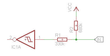

Paul Baumann schrieb:
> Dann mach die GLOTZEN richtig auf!
Kein Grund gleich auszurasten.
Obendrein bisschen peinlich, wenn man dich 3 mal darauf hinweisst dass
da kein Spannungsteiler ist, und du das weitehrin bhehauptest. Aber
damit es auch du endlich mal kappierst war ich so frei und habe ein
Ersatzschaltbild gezeichnet, vielleicht siehst du es ja dann auch. ;)
Zeig mir den Spannungsteiler. Los. :D
Bei einem Spannungsteiler greifft man zwischen den Widerständen ab
spätzchen. :)

Wodurch? Selbst wenn da ein Spannungsteiler wäre: Wie macht man aus 330k
und 680k aus 12V eine Spannung von max. 3V? Hat das Ohmsche Gesetz heute
einen Feiertag?

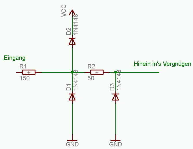

Die Diskussion ist doch im Grunde genommen völlig irrelevant, denn um
BSL mit einem FT232 zu implementieren, gibt es überhaupt keinen Grund,
RS232-Pegel und eine Frickelschaltung (ja: Ich nenne das eine
Frickelschaltung) zur Pegelanpassung etc. zu verwenden.

ARGH... die 680k gehen auf die "Positive Versorgungsspannung", die höhe
dürfte zwischen +3 bis +15V liegen (abhängig von der
Schnittstellenspannung). Also mehr ein Pullup für "logisch Null - RS232"
am Eingang vom 74AHC14.
Zu den 3V... wenn über den Programmierstecker J1 - PIN8 3V zugeführt
werden, dann bekommt der 74AHC14 (IC2) auch die 3V... wenn aber an
VCC_IN vom Device z.B. 5V kommen, dann wird diese vor dem OP (IC3A)
eingespeißt, der Spannungsfolger sorgt dann dafür, dass die
Versorgungsspannung des IC2 ansteigt auf VCC_IN - ohne diese aber direkt
zu verwenden.
San Lue schrieb:
> SkyperHH schrieb:
>> und der
> Dir ist schon aufgefallen, dass die Dinger nicht auf Masse gehen oder?
> Ausserdem, sicher das VCC 5V ist? Der LDO ist für 3.0V, was gäbe es für
> einen sinn..?
> (Sage damit nicht, deine Aussage ist falsch... auch sehr gut möglich
> dass bei mir ein Verständnissproblem vorliegt)
von Paul Baumann (Gast)
So, wollen wir noch mal....
Daß der Trigger-Inverter mit 3 Volt betrieben wird, ist
(glücklicherweise,
nach langem schweren Gewürge) unstrittig.
Ich greife jetzt mal eines von den 3 Signalen der RS232 heraus, weil
sie ja gleich beschaltet sind: Wenn Pin 7 der RS232 +12 Volt führt, dann
liegt am Punkt R3-R4 auch 12 Volt gegen Masse aber R4 wird über eine
Hälfte der Diode D1 gebrückt, so daß darüber hinaus in diesem Moment die
positive Betreibsspannung für den OPV und auch die Eingangsspannung für
den
Regler gewonnen werden kann, die man mit C1 puffert.
So, jetzt wird es "lustig": Der 74AHC14 verträgt laut Hersteller "NXP"
als
Maximalwerte +7V Eingangsspannuung, aber nicht dann, wenn er nur mit 3
Volt betrieben wird. Das ist schon mal sch....lecht.
Jetzt geht es aber nicht weiter, weil ich die Innenschaltung des
Inverters
nicht finde. Die bräuchte ich aber, um zu sagen, was bei -12 Volt UE
passiert....
MfG Paul
Zur Innenbeschaltung:
in meinem 'HCMOS-Taschenbuch' von IWT (1990) ist ein
Eingangsschutzwiderstand von 150 Ohm gezeichnet, dahinter jeweils eine
Diode nach + und GND, danach 50 Ohm und eine weitere Diode gegen GND.
@Hanns
So wie im Anhang?
Leider muß ich schon wieder weg, aber ich mache mich dann heute Abend
weiter dran, denn nun will ich's wissen....
MfG Paul
Exakt  (nur ohne Vergnügen)

von San L. (zwillingsfreunde)
Wenn die Eingangsschaltung so, wovon ich ausgehe da du bestätigt hast,
dann sehe ich den Spannungsteiler definitiv nicht...
Es ist auf jeden Fall der Gesundheit des 74ACT14 nicht zuträglich, die
Rs232-Signal "unbehandelt" auf dessen Eingänge zu geben.
Das geschieht auch nicht, sonst könnte man die Beschaltung der Eingänge
gleich weglassen und sich an dem Feuerwerk erfreuen....
->Die Spannung wird (abhängig von der Polarität, mit der sie anliegt)
begrenzt. Dafür sind bei der positiven Eingangssapnnung der Widerstand
R3 im Originalschaltbild und R1 und D2 aus der Innenschaltung des
Gatters
verantwortlich. Die 680 KOhm können in diesem Fall außer 8 gelassen
werden, wie ich weiter oben schon zeigen konnte.

von Maschinenbauer (Gast)
Die Schaltung ist doch Pippi-einfach:
Über diverse Dioden (und Glättungskondensatoren) wird aus diversen
RS232-Signalen V+ und V- erzeugt. Bei einem PC mit echtem Netzteil sind
das ca. +12V und -12V.
Aus den +12V wird mit dem TPS76030 (Linearregler) Vcc mit +3V gemacht.
Die 74AHCxx-Gatter haben an ihren Eingängen interne Clamp-Dioden nach
Vcc und GND, so wie beinahe alle modernen CMOS-Bauteile der letzten 20
Jahre (Spezialsachen außen vor).
Diese Clamp-Dioden können natürlich nicht beliebig viel Strom tragen,
darum gibt es in den Datenblättern eine Begrenzung der Eingangsspannung.
So eine Diode hat ja auch noch einen parasitären Serienwiderstand.
Und nun wird's ganz einfach:
Die 330k-Widersände an den Eingängen begrenzen den Strom der in oder aus
den Eingängen fließen kann. Aufgrund der Clamp-Dioden wird die Spannung
der Eingänge dabei auf ca. 3,7V bzw. -0,7V festgeklemmt.
Die 680k sind Pull-Up-Widerstände nach V+, also ca. +12V. Die wirken
nur, wenn keine serielle Schnittstelle angeschlossen ist und die
Kondensatoren in der Schaltung noch geladen sind, bzw. während der
Dongle an die serielle Schnittstelle eingesteckt wird.
Die 680k-Widerstände bilden dann mit den 330k Widerstände effektiv
1M-Widerstände von V+ auf die Eingänge. Es fließt dabei ein Strom von
ca. (12V - 3,7V / 1M = 8,3uA in jeden Eingang hinein.
Bei drei Eingängen macht das knapp 25uA. Unter Vernachlässigung des
Stromverbrauchs vom 74AHC14 würde dieser kleine Strom die Vcc-Spannung
ansteigen lassen, wenn da nicht noch zwei "Verbraucher" wären.
Der erste Verbraucher ist die Reiheinschaltung R7-R8. Die zieht bei 3
Volt 4,5uA nach Masse, bleiben noch ca. 20uA übrig.
Die restlichen 20uA fließen in den OPV IC3A hinein, der als
Spannungsfolger geschaltet ist und seinen Ausgang auf 3 Volt halten
will.
Ähnliches passiert auch im Normalbetrieb. Da muss der Spannungsfolger
IC3A die Ströme die über die Clamp-Dioden aus oder in Vcc fließen,
ausgleichen. Also mal liefert er Strom, mal verbraucht er.
So einfach ist es. Pauls wilde Theorien sind Blödsinn. Vor allem auch
diese lustige Null-Volt-Geschichte an R3/R4. Das stimmt halt einfach
nicht.
Der Innenwiderstand der RS232 ist um Größenordnung kleiner als die
Serien- und Pullupwiderstände, so dass die Pullup-Widerstände im
"Normalbetrieb" keinerlei praktische Auswirkungen haben und nur die 330k
Widerstände den Strom in die Eingänge begrenzen. Die Ströme sind dann
etwa 3mal so groß, also in der Summe +/- 75uA die vom Spannungsfolger
IC3A ausgeglichen werden müssen.
