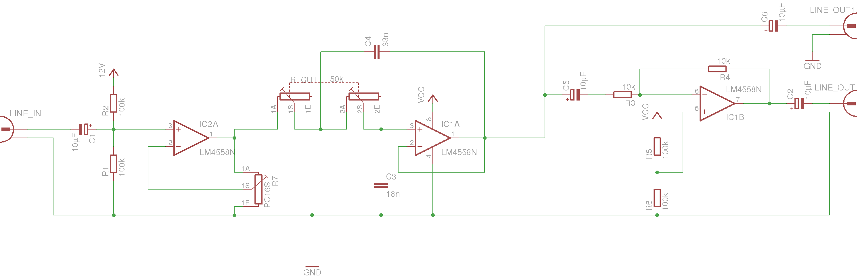

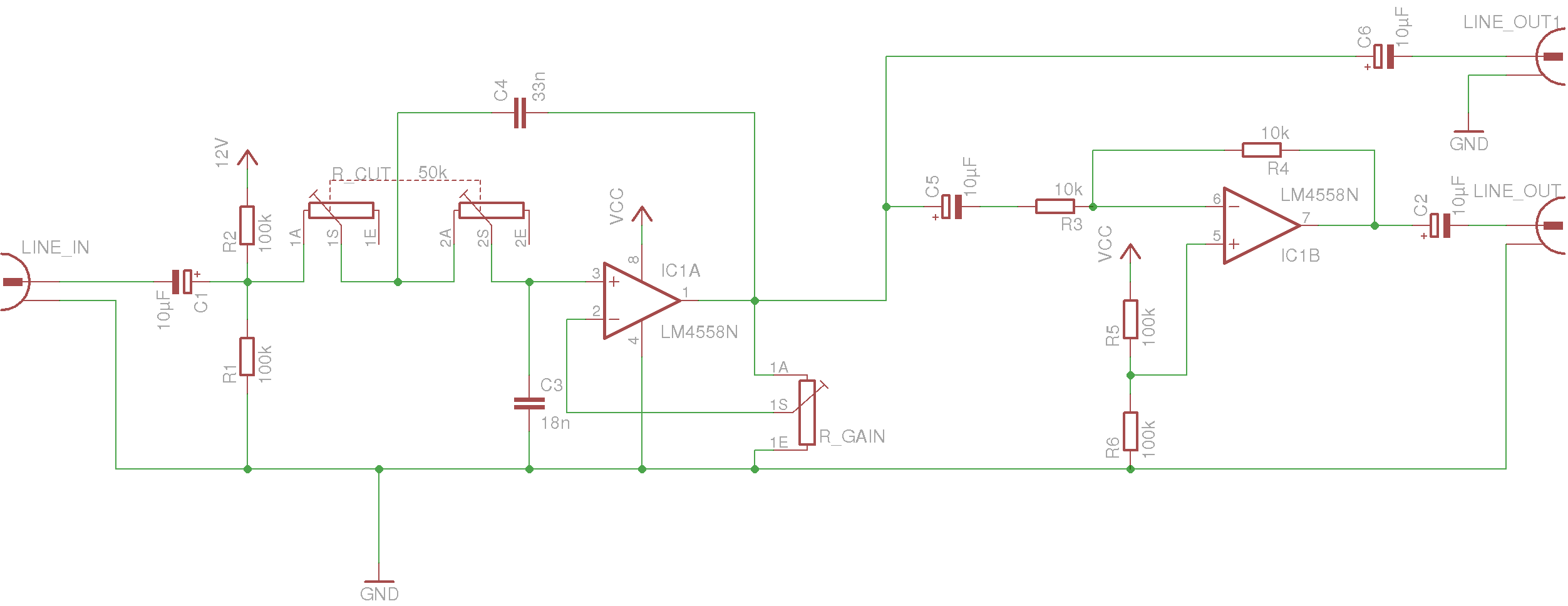

ich bin noch relativ neu in der Materie der Analogschaltungen, deswegen
bitte ich schon mal im voraus um Gnade für eventuelle Anfängerfehler ;-)
Ich hab hier einen Receiver, der mir ein geregeltes (Lautstärke)
Audiosignal liefert. Zudem habe ich eine Stereo Endstufe (Uher Reference
No.1 MA 200) die einen Subwoofer betreiben soll.
Mein Plan ist es nun, das Signal vom Receiver mittels Tiefpass zu
filtern, etwas zu verstärken und letztendlich an die Endstufe abzugeben.
Dabei soll die Endstufe in Brückenschaltung betrieben werden. Das wollte
ich realisieren, indem das Signal gesplittet und auf dem einen Kanal
normal, auf dem anderen jedoch invertiert angeliefert wird. Der Treiber
des Subwoofers wird dann an die positiven Terminale angeschlossen und
die Negativen beiden miteinander verbunden.
Soweit zum Plan, jetzt zur Umsetzung:

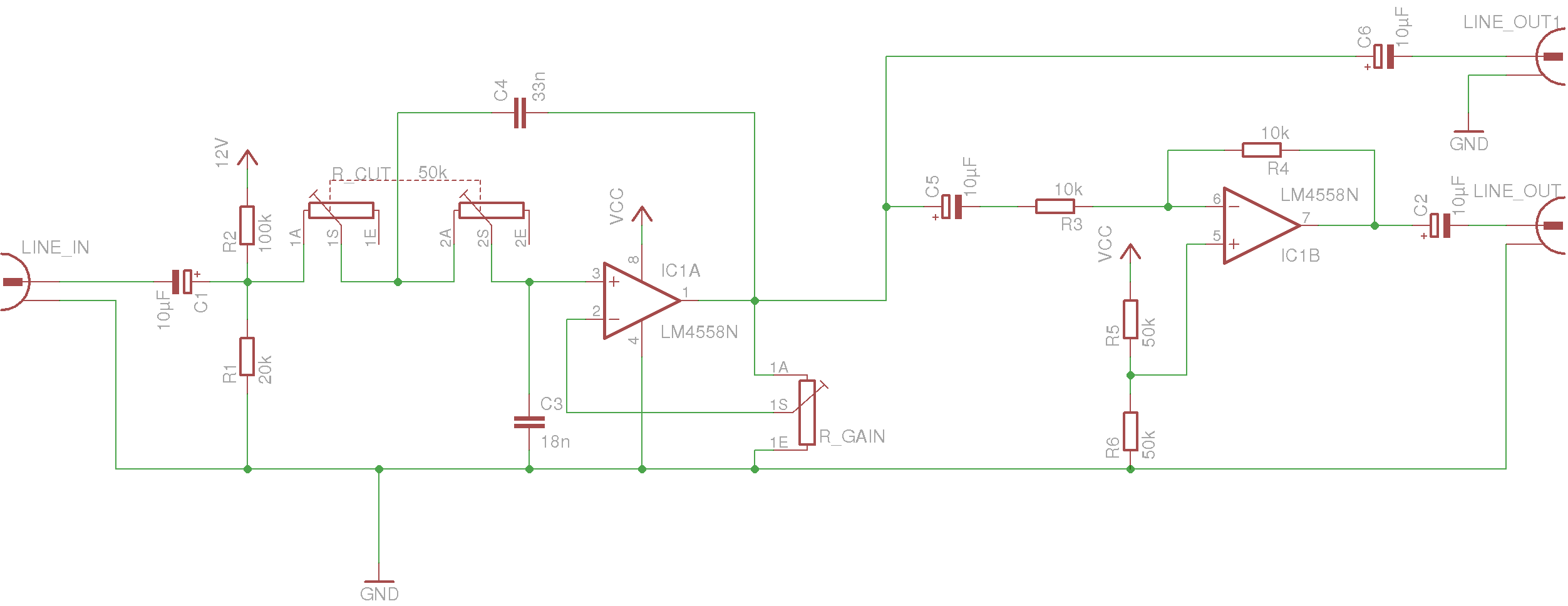

Im Anhang befindet sich der momentane Zwischenstand für den Tiefpass +
Verstärker sowie dem inverter für die Brückenschaltung. Den Schaltplan
für den Filter hab ich aus "Filter Design in Thirty Seconds" von Texas
Instruments abgewandelt, sodass der Opamp zusätzlich das Signal noch
verstärken kann. Da kommt auch schon die erste Frage auf:
Funktioniert das überhaupt so? Ich habe den Opamp aus dem Schaltplan als
Impedanzwandler interpretiert und ihn mittels eines Potis zum Verstärker
ergänzt.
Die Versorgungsspannung der Schaltung ist 12V. Das Signal, welches aus
dem Receiver kommt, liegt unter 2V Peak-to-Peak, das Verhältnis der
beiden "Pull-up" Widerstände am Eingang ist also mit Absicht so gewählt,
damit sich das Signal später besser verstärken lässt.
Hier die nächste Frage:
Wie bekomm ich eventuelles Brummen der Netzspannung weg? Das Teil wird
mit einem Netzteil versorgt.
Der Inverter am Ausgang soll dann wie besagt das Signal für die
Brückenschaltung zur Verfügung stellen. Dabei wieder das Problem mit der
einfachen Stromversorgung:
Kann das so überhaupt funktionieren? Kommt da wirklich ein invertiertes
Signal raus? Muss ich evtl. vor C6 nochmal einen Impedanzwandler
schalten? Die Level der beiden Ausgänge kann ich ja mittels einfacher
Spannungsteiler + Oszi wieder anpassen.
Ich würde mich freuen, wenn ihr mir bei meinen Fragen weiterhelfen
könntet.
Schonmal Danke im voraus!
Gruß,
acid_g

von ArnoR (Gast)
Das mit dem C5 solltest du dir nochmal überlegen.
Wenn du an R_Gain drehst, veränderst du die Filtercharakteristik, das
geht bis zum Oszillator.
Warum sind R1 und R2 nicht gleich groß?

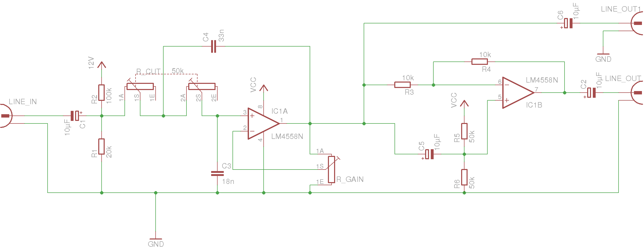

von Benedikt S. (acid_g)
Stimmt. Der ist falsch. Habs nachgebessert.
// edit: jetzt kanns erst recht nicht funktionieren :D
> Wenn du an R_Gain drehst, veränderst du die Filtercharakteristik, das geht > bis
zum Oszillator.
Ich muss also den Verstärkerteil mit einem eigenen Opamp regeln?
Weil das Eingangssignal zwischen -1V und +1V liegt. Mein Gedankengang
war, dass ein Opamp linear verstärkt, demnach also alles unterhalb des
minimalen Eingangssignals (6V-1V = 5V) bei gleichen Widerständen nach
dem Spannungsteiler verschenkt ist.
Wenn ich also das Eingangssignal mittels Spannungsteiler auf 2V hebe,
habe ich 1V Puffer und kann besser verstärken.

von ArnoR (Gast)
Dein Gedankengang ist falsch.
Erstens hat der LM4558 einen garantierten
Gleichtakt-Eingangsspannungsbereich von 3V oberhalb bzw. unterhalb der
Rails und zweitens legt man für maximale Aussteuerbarkeit Eingangs- und
Ausgangssignal in die Mitte der Versorgungsspannung.

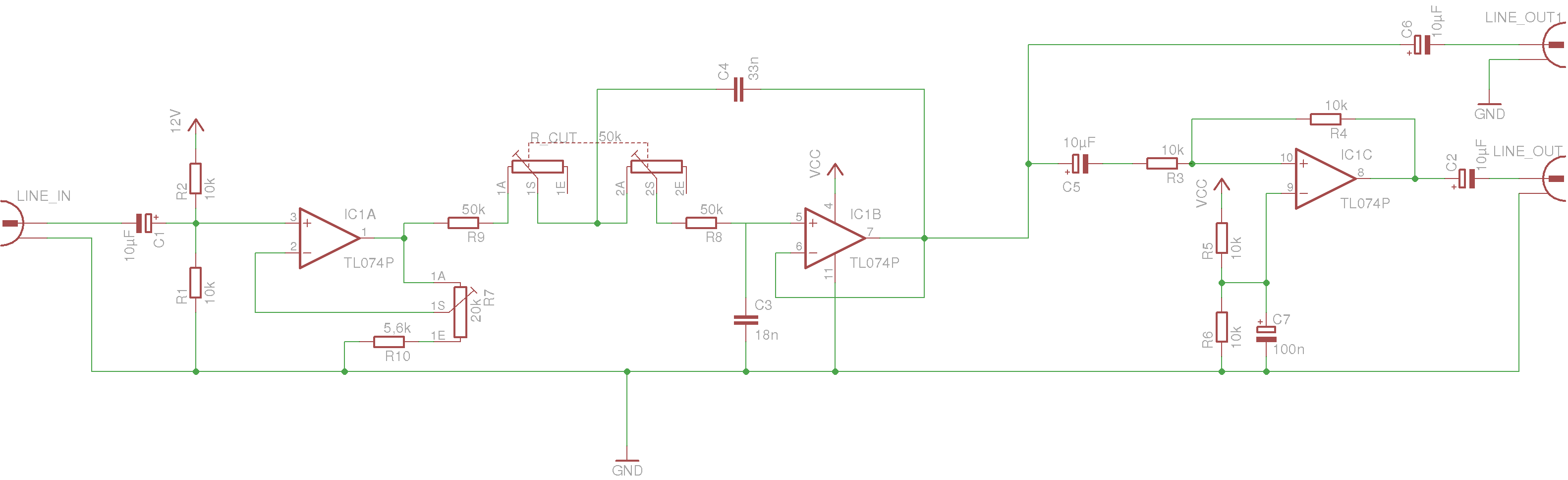

von ArnoR (Gast)
> so... jetzt sollte es passen.
Was sollen da jetzt R7 und R8? Vorher war es richtig.

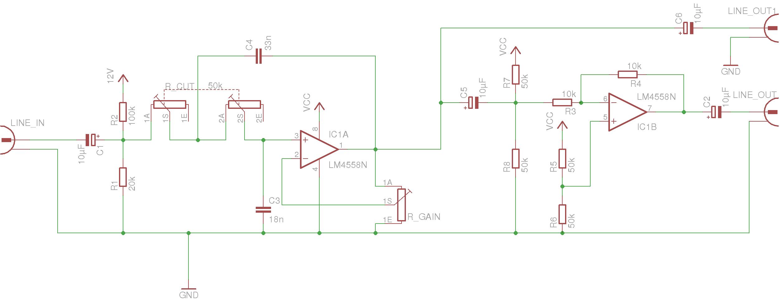

ok... dann wie im vorherigen Post nur mit gleichen Widerständen vor dem
Filter?
Was ist mit dem Verstärkerteil? Soll ich stattdessen lieber einen
weiteren Opamp dahinter schalten, oder passt das so?
Hab die aktuelle Schaltung nochmal angehängt.
Danke schonmal für deine schnellen Antworten ;-)

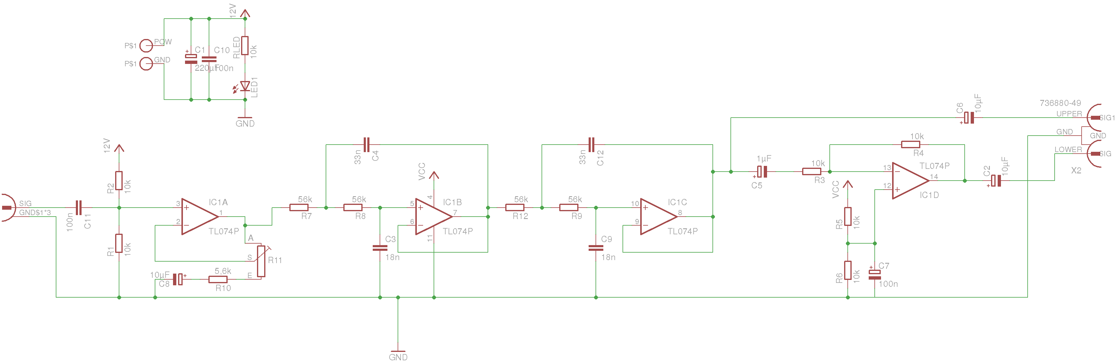

von ArnoR (Gast)
Nein, davor. Dann hat auch das Filter die nötige geringe Quellimpedanz.
so?
Ich würde dann einen TL074 als Opamp verwenden.
von ArnoR (Gast)
Ich würde über R6 noch einen Elko legen.

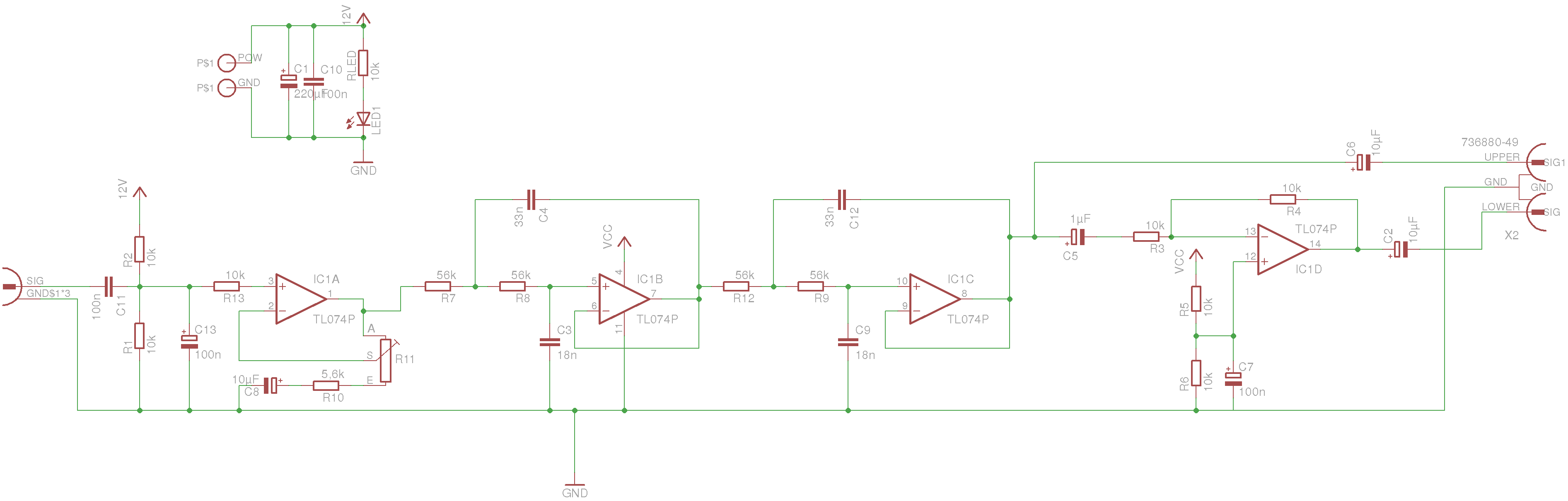

von Klaus R. (klara)
Stimmt, dann rauscht es weniger oder aus den 100K 10K machen. Dann hätte
man die Symmetrie verbessert, spielt hier aber wohl keine grosse Rolle.
mfg Klaus.
Was für einen Kapazität für den Kondensator? Reichen 10µF?
Nochmal wegen der Verstärkung direkt am Filter-Opamp:
Das geht wegen der Eingangsbeschaltung nicht?
Hier hätte ich nämlich den gleichen Aufbau gefunden (bis eben auf den
Teil mit dem Oszillator am Eingang):
http://www.aktivfilter.de/sallen-key-tiefpass.htm
von Axel S. (a-za-z0-9)
Da sind so viele Fehler, man weiß gar nicht, wo man anfangen soll.
1. Das Doppelpoti für die Grenzfrequenz hat keine Begrenzungswider-
stände. Man kann es also von 0 (= Frequenz unendlich) an verstellen.
Braucht kein Schwein. Tatsächlich braucht man schon die Verstellbar-
keit nicht. Und wenn doch, dann reicht ein Bereich von sagen wir 60Hz
bis 120Hz vollkommen. Das verbessert auch das Verhalten der Schaltung
bei den unweigerlich auftretenden Gleichlaufschwankungen des Potis.
2. Für Sallen&Key Filterstrukturen geht der Verstärkungsfaktor in die
Berechnung der restlichen Bauteile mit ein. Man kann nicht einfach die
Verstärkung ändern ohne dabei auch die Filtercharakteristik zu ändern.
Wenn also einerseits eine Verstärkung und andererseits eine einstellbare
Abschwächung gefordert wird, dann muß man das Filter für eine feste
Verstärkung von sagen wir 20dB berechnen und den Abschwächer entweder
davor oder dahinter im Signalweg anbringen.
3. Die Verstärkungseinstellung trennt Gleich- und Wechselstromkreis
nicht auf. Mit der Änderung der Verstärkung ändert sich also auch die
Ruhe(Gleich-)spannung am Ausgang. Für Verstärkung >=5 schlägt der linke
OPV gleichspannungsmäßig an der Betriebsspannung an.
4. Selbstredend hat auch das Verstärkungspoti keine Begrenzung. Man kann
also im Prinzip unendliche Verstärkung einstellen.
5. Die Arbeitspunkteinstellung der Eingangsstufe ist daneben. Bei
asymmetrischer Versorgung hat der Arbeitspunkt bei U_b/2 zu liegen.
6. Die Ankopplung der Inverterstufe ist kaputt. C5 gehört zwischen den
Ausgang der ersten Stufe und das linke Ende von R3.
Auf Feinheiten wie den gewählten OPV oder die Spannungsversorgung gehe
ich gar nicht erst ein.
XL
von Sascha (Gast)
Imho sollten für C1 100nF reichen, das sollte für eine untere
Frenzfrequenz von 32Hz sorgen. Für C5 sollten es 1µF sein.
In gewissen Grenzen ist Verstärkung möglich, verändert aber die
Charakteristik des Filters. So wie du das Poti angeschlossen hast, wäre
eine Verstärkung von unendlich mögich, bisschen unpraktisch. Kuck mal
hier: http://sound.westhost.com/articles/active-filters.htm#s3
Ausgehend von der Formel von sound.westhost: Wenn du als C einen Wert
aus der E6-Reihe nimmst, der nicht in der E3-Reihe vorhanden ist (also
3,3 oder 6,8) kommen für die Division bzw. Multiplikation mit 0,707 ein
Wert heraus, der sehr nahe an denen der E3-Reihe ist.
Wie schon geschrieben: Ich bin noch relativ neu in der Materie der
Analogschaltungen. Trotzdem vielen Dank für deine Antwort!
> stände.
Hab das mal nachgebessert. Sollte so passen oder? Ich komme jetzt auf 65
bis 130Hz.
Das Problem ist: Ich weiß noch nicht, wo die optimale Frequenz bei
diesem Subwoofer liegt, sonst hätte ich die Frequenz fest vorausgesetzt
und das ganze in ein Tool getippt, damit ich die optimalen Bauteile
herausbekomme.
> nicht auf.
Das sollte mit dem aktuellen Schaltplan kein Problem mehr sein oder?
Der Verstärker wurde bereits ausgelagert. Ich hab ihn zusätzlich noch
mit einer begrenzung ausgestattet. Sollte so passen oder? Ich komm auf
eine maximale Verstärkung von ca. 3,5 also etwa 10db, sollte also nicht
übersteuern.
Du beziehst dich hier auf den ersten Schaltplan oder? Das wurde schon
behoben.
Wurde auch schon behoben.
Hast du eine Empfehlung? Momentan verwende ich einen TL074, weil ich den
rumliegen habe, sowie ein 12V Netzteil - weil es ebenfalls hier rumliegt
Wo ich noch bedenken habe, ist die Ankopplung zur 2. Stufe. Da ist ja
das Bezugspotential wegen der Verstärkung verschoben. Soll ich da
nochmal einen Oszillator vorschalten?

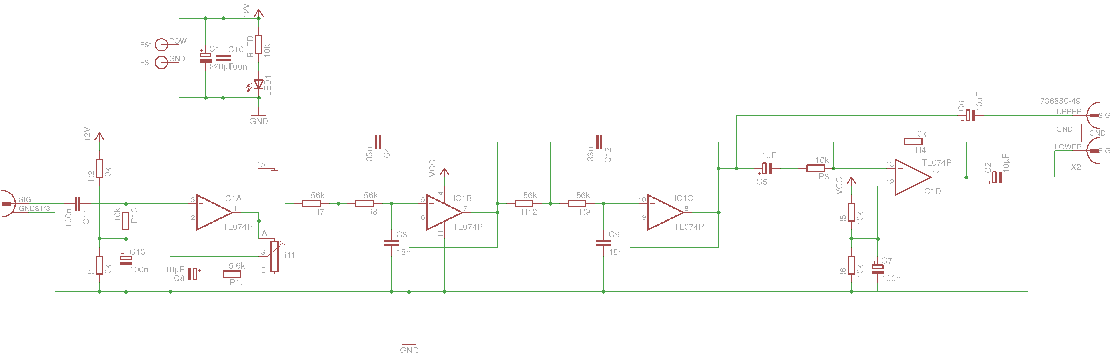

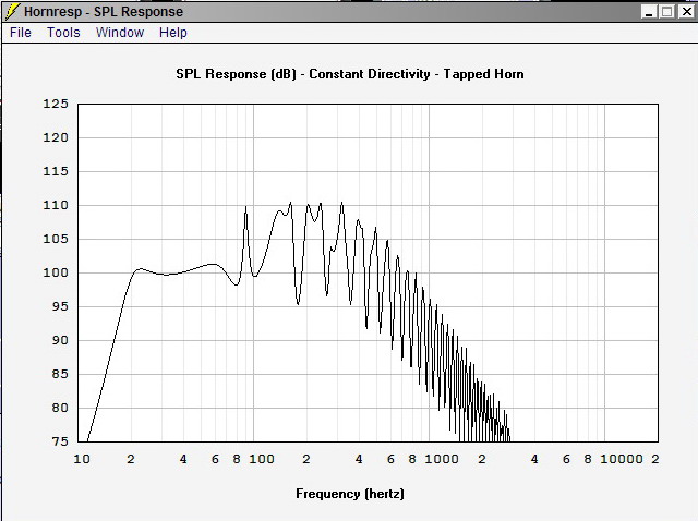

32Hz ist zu hoch. Beim Subwoofer handelt es sich um ein Horn mit
ordendlich Tiefgang (linear bis fast 20Hz). Ich hab den berechneten
Frequenzverlauf mal angehängt. In Wirklichkeit geht er bei ca. 25Hz erst
richtig los, kann aber auch am Raum und der beim Test recht
provisorischen Aufstellung liegen. Ich würde es mit 470n beim C1 und 10µ
bei C5 probieren. Was meinst du?
von Dietrich L. (dietrichl)
>> nicht auf.
Doch, da ist noch ein Problem:
R10 darf nicht gleichstrommäßig an GND. Da fehlt noch ein Kondensator.
Andernfalls geht der Ausgang des OP an den positiven Anschlag, wenn Du
die Verstärkung hoch drehst.
Gruß Dietrich
Ok... da bedarfs etwas Aufklärung: Wenn ich das richtig verstehe, liegts
daran, dass hier bezüglich Masse verstärkt wird. Das heißt es wird nicht
nur die Amplitude verstärkt, sondern zudem der Bezugspunkt nach oben
verschoben?
Wo muss der Kondensator hin? Zwischen R10 und Masse?
> verschoben?
Ja. Du kannst Dir das ja mal an einem Fall durchdenken:
- an IC1A, Pin3 liegen +6V (Spannungsteiler R1, R2)
- an IC1A, Pin2 liegen dann auch +6V
  (wenn der OP ausgeregelt hat und dies auch konnte)
- ist das Poti am unteren Anschlag, müsste also an R10 +6V liegen
- wenn an R10 6V abfallen, fällt an R7 (6V/5,6k)*20k=21,4V ab
- also wäre an IC1A, Pin1  21,4V+6V=27,4V, und das kann nicht sein.
-> der OP-Ausgang ist also am 'Anschlag', und das auch schon viel früher
(bei weniger Verstärkung).
Ja.
Macht Sinn... Der OP lädt also in deinem Beispiel den Kondensator über
das Poti und R10 auf 6V. Dadurch ist der "Massepunkt" auf 6V und es wird
nur noch die Amplitude verstärkt.
Ich würde die alt bewährten 10µF nehmen. Sollte passen oder?
tommy schrieb:
> Wo willst Du den Subwoofer denn einsetzen? Und um welchen genau
> handelt es sich?
Es handelt sich um ein Horn mit ca. 500l Volumen. Selbstbau. Genaueres:
http://www.volvotreter.de/th.htm erstes Horn.
Einsatz: Dubstep, Jungle, Drum and Bass, Elektro, Heimkino mit
ordentlich Rumps

So. Platine ist in Arbeit. Falls jemand neben Beleidigungen noch was
Sinnvolles einzuwenden hat, bin ich immer dankbar für Hilfe ;-)
An alle beteiligten ein großes Dankeschön! Ich hab viel dazugelernt und
werd mich melden, wenn ich nochmal Fragen hab!
Viele Grüße,
Benedikt

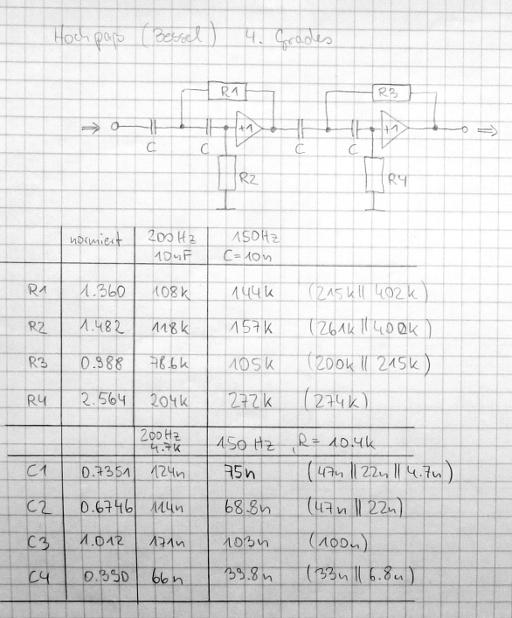

Benedikt,
hier mal zum Vergleich die Weiche, die ich für meine Heimanlage mal
gebaut habe (vor > 10 Jahren). Meine Baßreflex-Box ist 100l groß mit
einem herkömmlichen 12" Treiber (8R, 100W IIRC).
Es sind zwei Hochpässe und ein Tiefpaß mit nachfolgender Phasenumkehr-
stufe. Die Filter sind 4. Ordnung mit Bessel-Charakteristik. Weil die
Satelliten eher klein sind, habe ich die Trennfrequenz auf 150Hz
festgelegt.
Die Kondensatoren in Filtern sind kritisch. Es sollten Folientypen sein
(z.B. MKS) mit geringer Toleranz; 2.5% oder besser, akternativ eine
größere Anzahl mit z.B. 10% beschaffen und ausmessen. In meinem Fall
hatte ich den Vorteil, eine große Tüte voll Styroflex-Kondensatoren von
"vor dem Krieg" zu besitzen. Die "krummen" Werte aus der Rechnung habe
ich einfach durch Parallelschaltung von Standardwerten realisiert.
Endstufen sind 4 gleiche HexFET-MPA (60W RMS, 100W peak), für den Baß
zwei davon in Brückenschaltung. Ich habe mir das Leben deutlich
einfacher gemacht, dadurch daß ich symmetrische +/-15V Betriebsspannung
verwende.
Was du da an Technik hast, ist vergleichsweise groß und beeindruckend
und ich habe das Gefühl, daß deine Kenntnisse in analoger
Schaltungstechnik nicht ganz adäquat sind.
XL
Ich hab hier einen alten Verstärker aus dem Auto. Da ist die Endstufe
kaputt. Aus dem bezieh ich meine Kondensatoren. Hauptsächlich
Folienkondensatoren mit  Beschriftung.
Sind die Werte für die Bauteile um den Filter den so daneben? Ich hab
mich an "Filter Design in Thirty Seconds" von Texas Instruments, sowie
diversen online Tools zum Berechnen orientiert. Ich würde evtl. noch den
letzten OP aus dem TL074 verwenden um die Ordnung zu erhöhen. Der Bass
dröhnt nämlich extrem in höheren Lagen.
Kleine Rückmeldung:
Das Teil funktioniert, allerdings sind in der aktuellen Schaltung noch
ein paar Fehler:
Der OP des Inverters war falsch herum. Der invertierte Eingang sollte in
der Schaltung oben sein.
Der Poti R11 ist 20k. R10 ist daher etwas groß, evtl. wäre hier ein
Trimpoti nicht verkehrt. Ich verwende momentan 1KOhm, weil das bei
meiner Anlage gerade nicht mehr übersteuert.
Ich hab bei mir dann doch die Frequenzen fest auf ca. 120Hz gesetzt. Das
macht statt dem Poti R_CUT je 56K als Widerstände.
Ich hab mich zusätzlich dazu entschlossen einen Tiefpass 4. Ordnung zu
konstruieren, also zwei der Filter hintereinander zu schalten. Das
verhindert das Dröhnen meines Subs.
Ich empfehle ein leises Netzteil zu verwenden. Ich hatte erst eins mit
12V von einer externen Festplatte, allerdings hatte das ein fieses
Brummen bei 50Hz. Alternativ mittels LC-Filter VCC das Brummen aus der
Versorgung nehmen, oder eine Batterie verwenden...
Den finalen Schaltplan hab ich angehängt.
Den TL074 kann man bis 36V betreiben. Man kann also auch mehr Spannung
anlegen, dann lässt sich mehr verstärken und das Signal rennt nicht so
schnell an. Allerdings muss man dann den Widerstand der LED entsprechend
anpassen.
> Das Teil funktioniert, allerdings ...
So einfach funktioniert das nicht. Zwei Tiefpässe 2. Ordnung für 120Hz
in Reihe ergeben keinen Tiefpaß 4. Ordnung für 120Hz. Bspw. ist die
Dämpfung der beiden Tiefpässe bei 120Hz jeweils 3dB; die Reihenschaltung
hat daher 6dB. Im Vergleich hat der Tiefpaß 4. Ordnung nur 3dB bei
120Hz.
OK, nur für den Baßfilter ist der Unterschied akademisch. Du verschiebst
am Ende nur die "echte" Grenzfrequenz ein Stück nach oben.
Ein Grund dafür ist der Spannungsteiler R1/R2. Jegliche Störung auf der
Betriebsspannung wird darüber (auf die Hälfte geteilt) in den Eingang
eingekoppelt. Besser wäre es, diesem Spannungsteiler analog zu dem aus
R5/R6 einen kleinen Elko "zur Beruhigung" parallel zu schalten.
Allerdings muß am Eingang dann noch ein Widerstand (ca. 10K) zwischen
den Mittelpunkt des Spannungsteilers und den OPV-Eingang, weil der Elko
ja nur Störungen aus der Betriebsspannungen wegfiltern soll und nicht
auch das Eingangssignal.
XL
Macht Sinn. Der Tiefpass sollte dann momentan etwas zu tief sein oder?
Das kann ich ja durch einen kleineren Widerstand statt den 56K
beheben...
Hab die Schaltung nochmal nachgebessert. Sollte so passen oder?
eher so, oder? :D
// edit: Brummen ist so gut wie weg ;-)

man muss keinen LME49990 oder LME49721 nehmen,
aber doch wenigstens RC4580 oder NE5532.
Deine unsymmetrische Versorgung macht Probleme,
du hast nun 4 Stellen an denen auf sie Bezug genommen
wird obwohl sie nicht ganz passt.
Jedesmal kommt ein Kondensator dazu (C7, C8, C13)
der jedesmal einen Einschaltplopp erzeugt, ebenso wie
du ungeschickte Spannungslage an Ein- und Ausgang
zu der GND auch massiven Versatz hat.
Axel Schwenke zeigte dir eine wesentlich bessere Weiche,
auch http://sound.westhost.com/project09.htm
dort ist auch erklärt warum Bauteilwerte genau sein sollten
und man daher nicht die Frquenz mit Doppelpotis einstellen
kann.
Die gezeigte Schaltung hat übrigens keine Koppelkondensatoren.
Am Ausgang sind die total verzcihtbar bei den aktuellen niedrigen
Offstelspannungen der OpAmps. Man weiss ja auch nicht, welchen
Wert man nehmen sollte, da man den EIngangswiderstand der
nächsten Stufe nicht kennt, also müsste man viel zu grosse einbauen.
Am nächsten Eingang ist sowieso einer.
Am Eingang wird man koppeln, aber auch hier ist er nur nötig,
wenn es zu einer unbekannten Schaltung geht. Immerhin kennt man
hier die Eingangsimpedanz, kann also passende Werte nehmen.
Es sprcht viel für Split Power Supply, und wenn man das nicht hat,
mancht man EIN MAL eine gepufferte Hilfsspanung, die dann GND und
Abschirmung versorgt.
MaWin schrieb:
> Ein TL074 ist nicht wirklich besser als ein RC4558,
Aus dem sind auch die Opamps ;-)
MaWin schrieb:
> Warum bleibst du dann strikt bei deiner Schaltung ?
Eben genau deswegen: Ich will nichts extra kaufen, sondern das
verwenden, was ich da hab. Es rentiert sich einfach nicht, Geld für den
Murks auszugeben, wenn ich dann genau so gut was Fertiges kaufen kann.
> kann.
Phasenverschiebungen sind mir in dem Anwendungsfall relativ egal. Das
Teil ist für Partys, da gibts ganz andere Probleme ;-)
Ich hoffe, dass das DSP des Receiver das mittels Einpegelung (Entfernung
der Boxen von der Hörposition) ausbügelt.
Andernfalls lässt sich die Phase auch relativ leicht umkehren, indem man
die Kabel zur Endstufe andersrum ansteckt.
Wie? Wegen den Elkos? Soll ich lieber Folien/Keramik nutzen?
MaWin schrieb:
> Es spricht viel für Split Power Supply
Stimmt, ich hab allerdings keinen passenden Trafo da.
Das wäre Quasi einmal am Eingangs-Opamp und einmal am Inverter?
von MaWin (Gast)
Nein, ein mal.
30V -+------------ +15V
   10k
     |    |  >--+-- 0V ---virtuelle Masse
     | +--|-/   |         auch GND für EIn- und Ausgang
    10k
GND -+------------- -15V
