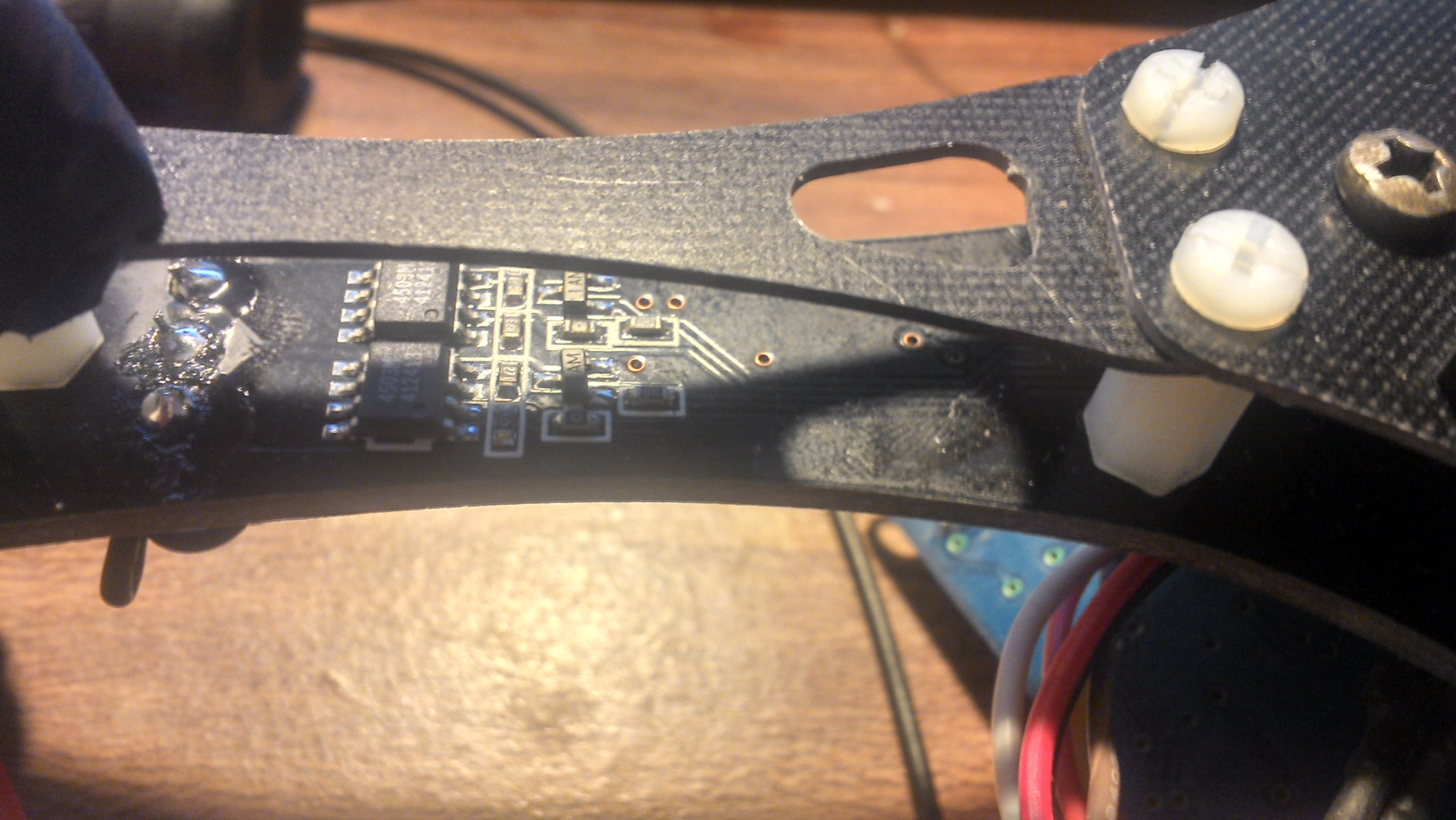

Hallo liebe Gemeinde! Ich habe folgendes problem, letzte woch orderte ich einge teile um mir einen Kleinen Quadrocopter zu bauen. Die ganze Reglerelektronik ist auf dem frame verlötet. Durch einen defekt gelieferten Motor sind mir dann beim Gasweg einlernen an einem Arm alle 3 FETs durch gebrann. "Naja" dachte ich mir, umlöten kein Problem. Aber leider sind die FETs nur in Fernost zu bekommen (meist auch nur in großen Stückzahlen) Bei den FEts handelt es sich um AP4503GM in SOP8 bauweise. Leider kann ich dazu nichtmal ein datenblatt finden. Angeblich sollen diese 8A leisten, leisten aber nur 6A wie ich schon herraus finden konnte. Nun kommt die eigentliche Frage, kann ich die Regler einfach mit anderen FETs bestücken? Wenn ja, welche könnte ich benutzen? Am schönsten natürlich sogar Größere, mit vielleicht 10A? Bin da nicht so fit drin, wie und ob was jetzt wo geht. Zusammen löten, kein problem, der rest ist leider "Magie" für mich. der Treiber der Regler ist ein Atmel Atmega 8L, weiß nicht ob das wichtig zu wissen ist. Hoffe jemand kann mir da helfen Grüße aus Engelskirchen Patrick

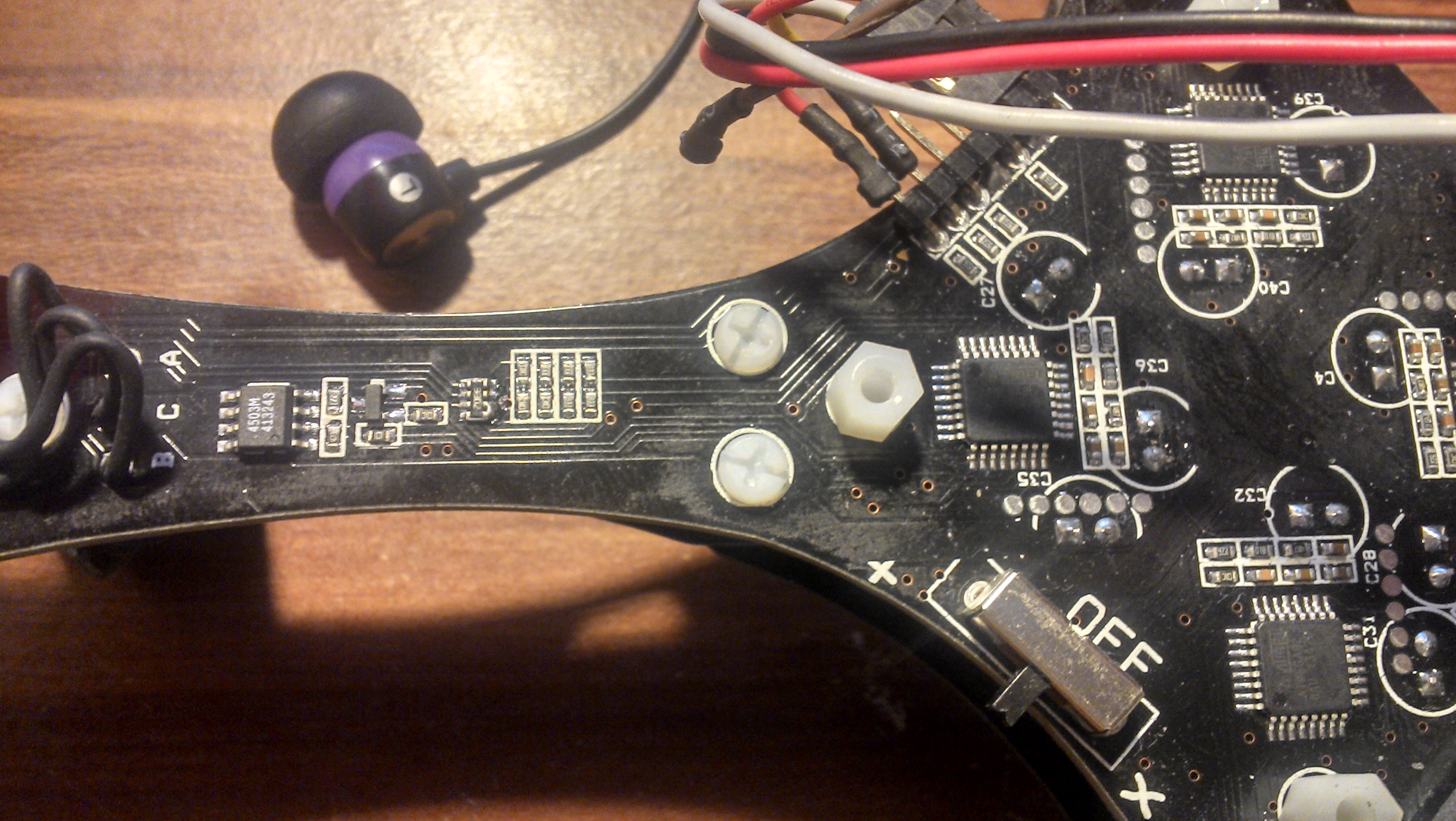

Ray schrieb: > Ich glaube kaum das dies in der Schaltung der Fall ist. ich lade mal schnell 2 bilder von einem der intakten Arme hoch, vielleicht kann man ja Rückschlüsse zeiehen

Heir mal 2 bilder wie der regler ausschaut
