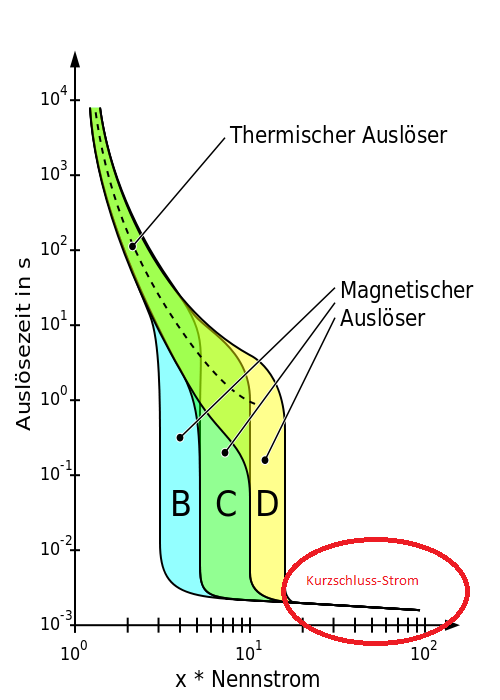

Wolf schrieb:
> Selektivität kann doch auch innerhalb derseben Charakteristik erreicht,
> indem der übernächste kleinere Wert gewählt wird.
> Z-Charakteristik 2..3 I_nenn
> B-Charakteristik 3..5 I_nenn.
 Das steht so aber nicht in der VDE, oder ich kanns zumindest nicht
glauben, dass etwas derartig falsches da steht. Ich besitze leider kein
Exemplar der VDE.
Es kommt immer darauf an, wo du Selektivität erreichen willst. Was du da
versuchst ist Selektivität im Überstrom-Fall. Das funktioniert auch
wunderbar. Nur der Kurzschluss-Fall spielt sich in einem ganz anderen
Bereich ab. In der Praxis wird da mit Verzögerung-Gliedern gearbeitet.
Alternativ gibts noch die guten alten NeoZET und DiaZET, damit geht so
etwas auch.
Auszug aus "Grundlagen Leistungsschalter" von Klöckner Möller. Gibts als
PDF download.
>Den Kurzschlussschutz übernehmen die unverzögerten elektromagnetischen
>Auslöser. Für Selektivitätsaufgaben zum nachgeschalteten
>Kurzschlussschutzorganen sind Leistungsschalter mit kurzverzögerten Über-
>stromauslösern vorzusehen.
Ich hab dir zum Verständnis in ein Bildchen reingemalt, wo der
Kurzschlussstrom anschlägt, vielleicht wird dir dann das Problem klarer.
Da wir als Letzt Sicherung schon einen B16 Automaten haben, und dieser
auch nicht verändert werden darf, kann mit kleineren Automaten keine
Selektivität im Kurzschluss-Fall hergestellt werden. Mit einer
Feinsicherung müsste das gehen, ich habe dafür die Berechnungsgrundlagen
nicht parat. Flink sollte sie sein, und etwas über 2,4 Ampere machen
Sinn.

Ich kann dich nur nochmal auf das Bildchen hinweisen. Links vom roten
Kringel gibt es begrenzte Selektivität, die bezieht sich aber nur auf
das Überstrom-Verhalten. Bei Kurzschluss ist das einfach Falsch--> siehe
roter Kringel.
