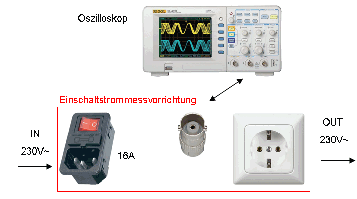

brauch mal eure Hilfe.
Ich habe vor an verschiedenen 230V-Geräten (z.B. Bohrer, Heckenschere,
Hochdruckreiniger, Metalldampflampe, Netzteile, Nachtlicht, ...) den
Einschaltstrom bzw. den Stromverlauf über ein digitales Oszilloskop zu
messen.
Es gibt zwar Strommesszangen dafür, aber die günstigen sind zu träge und
die Teuren sind mir zu teuer. Ich wollte eigentlich nicht mehr als 50€
ausgeben.
Nun habe ich gelesen, dass man den Einschaltstrom mittels
Shunt-Widerstand (Messwiderstand) messen kann. Unten ist eine Zeichnung,
wie ich mir die Messung bequemer vorstelle.
Die Einschaltstrommessvorrichtung soll in ein Gehäuse kommen. Am Eingang
eine Kaltgerätebuchse mit Schalter und 16A-Sicherung. Am Ausgang eine
230V-Steckdose. Im Inneren soll zwischen die Phase (L1) der
Shunt-Widerstand. Am Shunt-Widerstand dann eine BNC-Buchse (evtl. bzw.
besser vielleicht 2x 4mm-Bannanenbuchsen). Von dieser Buchse dann zum
Oszilloskop (mittels Tastkopf?).
Hier meine Fragen an euch:
-Die wichtigste Frage vorweg: kann man das so realisieren?
-Geplant sind 230V-Geräte bis 3680W, aber auch Geräte mit sehr wenig
Leistung (1W). Was für einen Shunt-Widerstand nehme ich da?
-Die Verbindung zum Oszilloskop: Kann man dieses direkt anschließen oder
braucht man den Tastkopf vom Oszilloskop?
-Wichtig: Es soll auf keinen Fall, das Oszilloskop beschädigt werden.
Braucht man da evtl. noch eine Schutzvorrichtung?
An den Fragen erkennt ihr vielleicht, dass ich nicht all zu viel mit
Oszilloskopen gearbeitet habe. Damals in der Schule haben wir zwar damit
experimentiert, aber immer im Team.
Ich hoffe ihr könnt mir weiterhelfen.

Ganz ehrlich.
Laß bitte die Idee mit dem Shunt und den Buchsen / BNC bleiben.
Je nach dem, wie herum Du Deinen Meßadapter einsteckst, liegt die Phase
der Netzspannung auf der Hülse der BNC Buchse.
Die Masse am Tastkopf ist beim Oszi auch mit Erde verbunden und das gibt
einen herlichen Kurzschluss.
Also suche bitte nach einer Möglichkeit potentialfrei zu messen.

von _Gast aus HL_ (Gast)
Der Shunt liegt auf Netzpotential und Du verbindest ihn auch noch mit
Deinem Osziloskop. Glücklicherweise ist die BNC-Buchse am Oszi mit PE
verbunden, so dass Du vermutlich nur einen kräftigen Kurzschluss baust.
Falls Du aber dummerweise ein Oszi erwischt, bei dem die Buchse nicht
auf PE liegt (weil es einen Akku hat oder weil Du es hinter einem
Trenntrafo betreibst), wird es wirklich lebensgefährlich, denn dann
liegen 230 V an den freiliegenden restlichen BNC Buchsen an...
Wer so wenig Erfahrung im Umgang mit Netzspannung hat, sollte nicht mit
einem Shunt arbeiten. Eine Stromzange wäre geeigneter, da sie deutlich
sicherer im Umgang ist.
Wie schaltest Du das Gerät eigentlich mit einer definierten Phasenlage
zu?
Das hat durchaus erhebliche Auswirkungen auf den Einschaltstrom.

von Frank K. (fchk)
Das ist eine von vielen Möglichkeiten.
Nein. Lebensgefahr. Du brauchst mindestens einen Trenntransformator vor
Deinem Verbraucher, um eine galvanische Trennung herzustellen. Und Du
darfst dann auch nur hinter dem Trenntrafo messen.
Den passenden. Das ist der Nachteil der Shunt-Lösung. Wenn Du das ganze
auf 16A auslegst, hast Du bei 50mA zu wenig Spannungsabfall für die
Messung und damit eine schlechte Genauigkeit, und wenn Du das für zB
100mA auslegst, hast Du bei 16A zu viel Spannungsabfall (am Verbraucher
kommen dann statt 230V nur noch 210V an zB) und zu viel Verlustleistung
(Dein Shunt wird zur Raumheizung oder zu einem
Einweg-Leucht-Widerstand).
Mit einem induktiven Stromwandler, einer Rogowski-Spule oder einem
Hallsensor umgehst Du dieses Problem und hast nebenbei noch eine
galvanische Trennung, d.h. brauchst nicht unbedingt einen Trenntrafo
(für erste Tests und Inbetriebnahme trotzdem empfehlenswert - es ist
Dein Leben). Hier wird der Strom durch das Magnetfeld des durchflossenen
Leiters gemessen, und bei Hall-Sensoren funktioniert das auch mit
Gleichstrom. Dahinter ein PGA (Programmable Gain Amplifier), damit Du
sowohl bei kleinen als auch bei großen Strömen einen passenden
Messbereich hast.
fchk

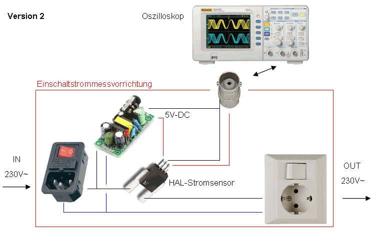

von Oliver K. (oli_6789)
Danke!
Okay, dann vergessen wir mal alle meine erste lebensgefährliche
Schaltung ;)
Über Tenntrafos wird's wahrscheinlich sehr teuer, daher neuer Ansatz:
diesmal mit einem HAL-Stromsensoren.
Potenzialfrei zu messen, also z.B. über Magnetfelder, ist schon
sicherer, aber kann man damit auch schnell Abläufe messen (zu einem
günstigen Preis <50€)?
Zu den Messwerten: mir wäre schon recht, wenn man mit einer hohen
Auflösung messen könnte. Strommesszangen, die 1 mal pro Sekunde messen,
sind für mich zu langsam. 50 mal pro Sekunde klingt da schon besser. Wie
viel schafft man denn mit den HAL-Stromsensoren, sind damit z.B. 1000
Messungen pro Sekunde drin? Oder ist es nur abhängig vom Oszilloskop?
Der momentane Wert sind mir auch wichtig.
Eine Genauigkeit von 1% reicht aus. Brauche ich dafür einen PGA und was
wäre das dann für einer?
Ich habe mal eine Zeichnung angehängt. Kann man das so realisieren? Wenn
hier die beiden Phasen (L1 und N) vertauscht werden, hat das negative
Auswirkungen?
BNC-Buchse oder doch lieber was anderes, z.B. 4mm-Bannanenbuchsen?
von Dietrich L. (dietrichl)
Oliver K. schrieb:
> Wie
Kein Problem. Beispiel: Der ACS712 von Allegro hat eine Bandbreite von
80kHz.
Das ist allerdings schon etwas anspruchsvoll, zumindest wenn das
Worst-Case sein soll und Du alle Fehlerquellen reinrechnest.
Gruß Dietrich

Ich würde ja direkt empfehlen einen Power Analyzer zu entwickeln. Von
Analog gibts da einige ICs, die die nötigen Synchronwandler und PGAs
schon haben (=integriertes AFE + fixed-function DSP). Über SPI kann man
dann RMS und Peakwerte sowie Wellenformen abholen.
Durch die eingebauten PGAs ist ein niederohmiger Shunt idR kein Problem.
Ich bastel gerade zufälligerweise an sowas rum ... ;)
Naja jedenfalls erspart einem das das DSO vor Ort und rumgefummel mit
den Triggern oder Peak-Detect ACQ. Power Analyzer ranklemmen, Gerät
anmachen, Spitzenwert anschauen und fertig.

Mit der Kaltgerätebuchse überleg ich mir noch was, evtl. direkt einen
16A-Stecker anklemmen.
Die Schalter in meiner Zeichnung dienen nur zum einschalten der
Messvorrichtung nicht aber zum starten der Messung. Die Geräte, die man
an der Messvorrichtung anschließt, werden mit ihrem Schalter
eingeschaltet. Diese sind wahrscheinlich nicht prellfrei. Wie sehr stört
dieser Einschaltvorgang des Schalters den Messvorgang?
Bitte nicht die Sache ganz so kompliziert machen. ... ich weiß, warum
einfach, wenn es auch kompliziert geht :)
Hab mal im Internet nach evtl. passenden Stromsensoren geschaut.
-ACS715 Stromsensor 0 to 30A
-ACS714 Stromsensor Breakout Board -30 to +30A
auf einer japanischen Seite habe ich dann gesehen wie man das ganze
fachgerecht verkabelt ;)
http://d.hatena.ne.jp/NeoCat/20110219/1298131557
Aber mal Scherz bei Seite, dass sollte doch mit den beiden Stromsensoren
gehen? Was für eine Auflösung haben diese, aus den Datenblättern werde
ich nicht so schlau? Kann man damit im mA-Bereich messen? Die geben doch
ein analoges Signal aus, dass man an Oszilloskop darstellen kann, oder?
@Marc
So ungefähr habe ich mir das vorgestellt, nur wollt ich das selber bauen
mit allen Komponenten integriert.
@Wolfgang
Die beiden Stromsensoren ACS714 und ACS715 tasten mit 80kHz ab. Sollte
damit schnell genug sein.
von Valve (Gast)
Das von Marc vorgeschlagene Teil (oder selbstgebaut) sowie ein
Stromwandler (Achim) für 5€ und man kann gefahrlos den Strom am Oszi
anschauen.
Mit dem ersten Screen beginnt dann das nachdenken und lernen
(Momentanwert, Effektivwert, Timebase 5ms, 1s, usw.).
Dann erübrigen sich auch Fragen zu Analogwerten und Oszi.
@Valve
Die Daten vom Stromwandler, den du vorschlägst, entsprechen nicht ganz
meinen Erwartungen. Die Messung beginnt erst bei 1A. Eine Toleranz von
10% ist sehr hoch. Abtastrate?
Mit deinem 2ten und 3ten Satz kann ich nichts anfangen. Was willst du
mir damit sagen?
Solche ähnlichen Stromwandler sind doch auch in Strommesszangen verbaut.
Sind diese dann überhaupt, um einen Einschaltstrom zu messen, gut
geeignet?

von MiWi (Gast)
Oliver K. schrieb:
> @Valve
die 10% können Dir egal sein solange Du keine Serie produziert, denn
kalibrieren wirst Du schon müssen.
die 10% bedeuten ja nicht, daß jede Halbwelle bei gleichem Strom anders
übertragen wird als die vorhergehende sondern das jeder Seonsor zu einem
anderen diese Fehlerstreung hat.
keine Abtastrate.
unter 1A kannst man (vielleicht Du nicht) sehr wohl messen, über dem
max. Wert kann es wg. Sättigung blöd werden.
> mir damit sagen?
> geeignet?
Ja, sonst würden die nicht verwendet werden. Nur weil Dir noch die
Kenntnis fehlt bedeutet das nicht, daß es nicht machbar ist.
Warte noch ein bischen zu bis Du dich über sowas drübertraust... Deine
Fragen deuten auf gravierende Mängel bzg. Kenntnisse - nicht nur - mit
230V etc hin.
Und das kann recht schnell ins Auge gehen.
Probier das ganze einmal mit 12VAC und einer Glühlampe oÄ aus und lerne
daran...
Grüße
MiWi
