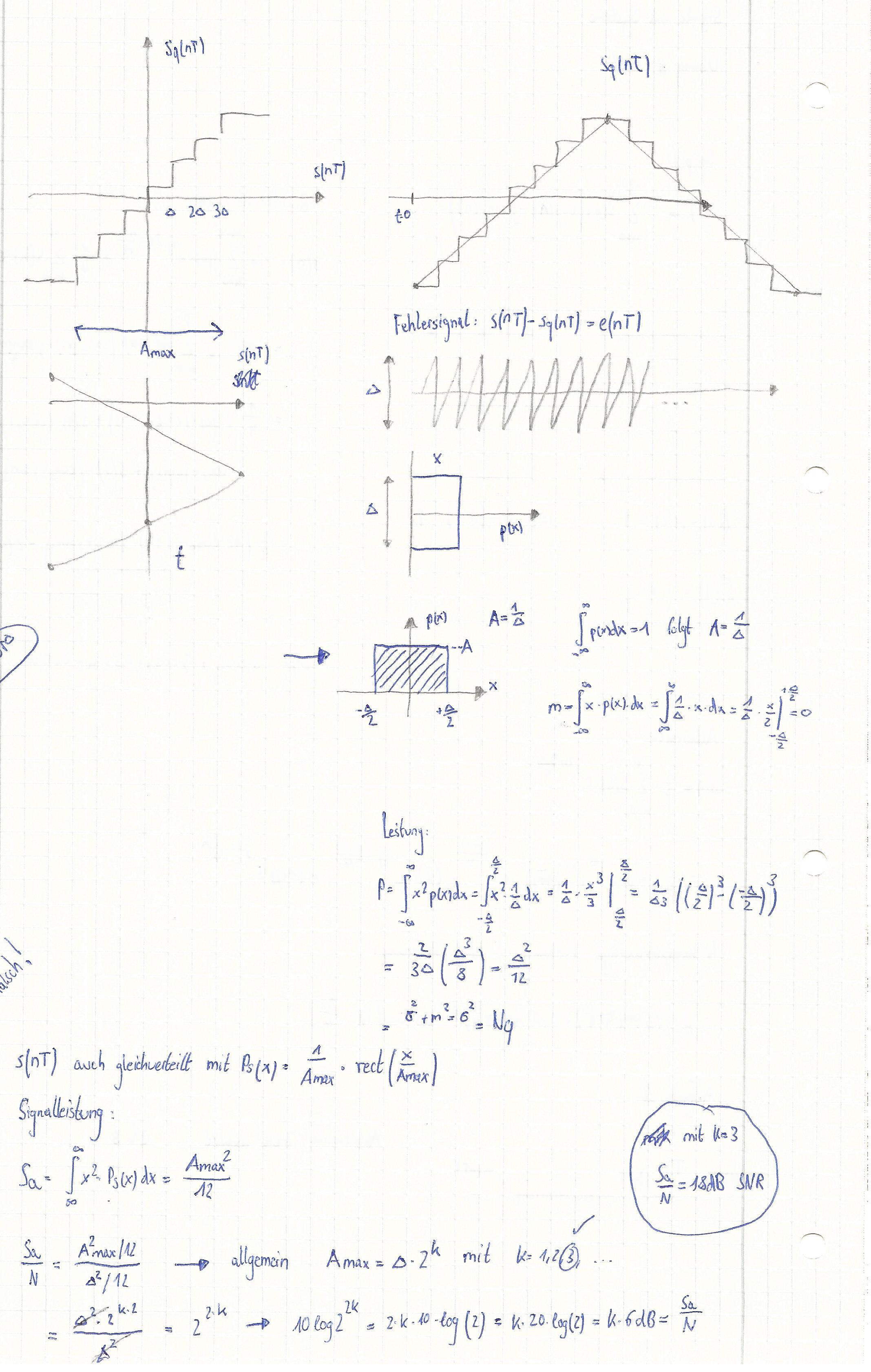

Erwin schrieb:
> Ist die Rauschspannung erfahrungsgemäß immer alsdefiniert??
Natürlich kannst du immer irgendetwas definieren. Die Frage ist
meistens, wie du dann einen sinnvollen Realitätsbezug herstellst. Ohne
bleibt das sonst sehr theoretisch.
Hier mal eine Rechnung mit einen Symmetrischen Dreieck Signal. Man muss
aber bedenken das eine perfekte Linearität der Übertragungsfunktion des
ADC angenommen wird und man auch nur das Quantisierungsrauschen bestimmt
wird.
In der Rechnung wird zwar die Rauschleistung berechnet, aber die
Rechnung deckt sich mit den PDF von Analog.
