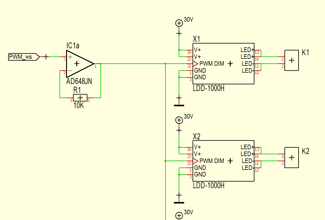

ich bräuchte mal eure Hilfe bei einem Impedanzwandler. Bin bei OPVs
nicht ganz so fit.
Ich möchte mit einem Mikrocontroller per PWM 5V, 1khz ein paar
Konstantstromquellen für High-power LEDs dimmen. Da mit einem Port
mehrere KSQs gleichzeitig gedimmt werden sollen möchte ich einen
Impedanzwandler dazwischen schalten, damit der Port nicht zu stark
belastet wird (ich weiß nicht wieviel Strom da fließt, im Datenblatt der
KSQs steht nix drin).
Meine Fragen dazu:
1. Ist die Schaltung an sich so richtig? Versorgungsspannung des OPV
wären 5V (auf dem Bild nicht zu sehen) und ist die Schaltung für meinen
Zweck überhaupt zu gebrauchen?
2. Wie groß sollte R1 gewählt werden? Bin erstmal davon ausgegangen,
dass 10K nen guter Wert ist. In manchen Schaltbildern ist er mit 0 Ohm
angegeben.
3. Welchen OPV könnt Ihr für die Anwendung empfehlen? Habe im Schaltbild
erstmal irgend einen genommen. Am besten wäre in SMD.
Vielen Dank schonmal für Antworten
Gruß Sebastian
vermutlich ja ... aber ohne den vollständigen Schaltplan sowie die
genaue Bezeichnung der Bauteile kann man das nicht sagen.
> angegeben.
Beim Impendanzwandler sind was wirklich 0 Ohm. Also einfach den Ausgang
und den invertierenden Eingang kurzschließen.
Das kommt darauf an wie genau das Signal für deine KSQ aussehen muss und
welcher Strom getrieben werden muss.
In diesem Artikel wird eigentlich alles beschrieben:
http://www.mikrocontroller.net/articles/Operationsverst%C3%A4rker-Grundschaltungen
