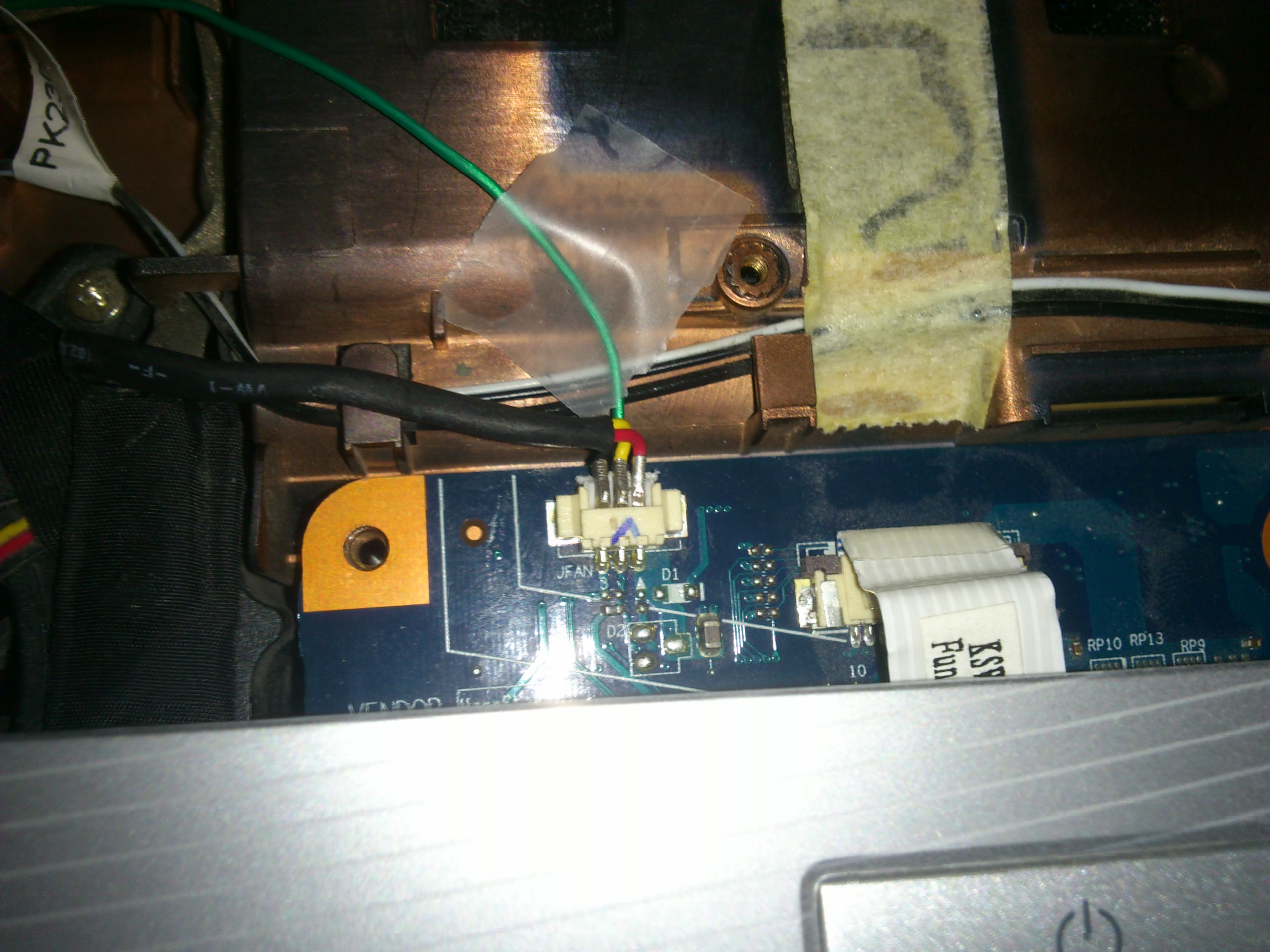

Ich möchte wissen, ob das Tachosignal meines Laptoplüfters zu meinem
Mainboard durchkommt. Mit was für einem Gerät kann ich das messen ?
Das hat folgenden Grund:
Wie man dem Bild entnehmen kann, ist mir beim zerlegen meines Laptops
der Plastikkopf an dem Lüfterkabel des Laptops auseinandergebrochen.
Beim Zusammenbauen konnte ich mit Tesa oder festem Drücken
wahrscheinlich nur Kontakt mit dem roten und schwarzen Kabel (Masse und
Volt) herstellen, dadurch lief der Lüfter beim Laptop starten dann nur 2
Sekunden.
Habe inzwischen aber so lange rumprobiert, die Kabel wieder richtig zu
befestigen, dass ich nicht mehr sicher bin ob es wirklich am Tachosignal
liegt und würde das Tachosignal deswegen gerne testen.
Bist du dir mit der Belegung sicher? Der rote Draht sieht aus, als würde
er auf einem nicht angelöteten Pin stecken. Der ganz linke in der Buchse
(wo 3 auf der Platine steht) ist dafür nicht mit dem Kabel verbunden.

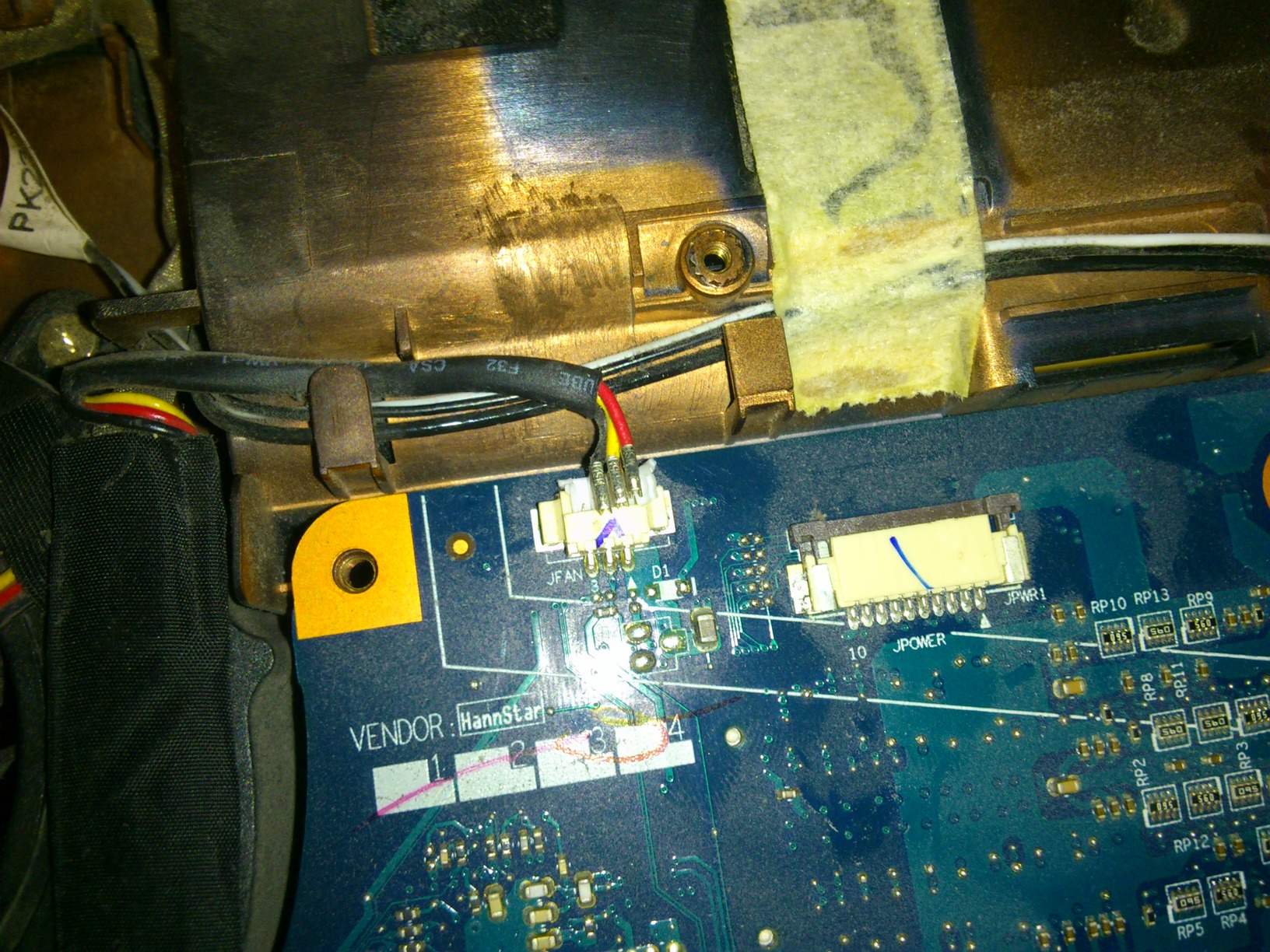

Ich muss zugeben, dass ich mir mit der Belegung (von links nach rechts:
schwarz gelb rot) nicht 100% sicher bin. Das Foto habe ich 5 Minuten
nachdem Abbrechen des Plastikkopfs gemacht und ich denke nicht, dass
sich das Kabel nachdem es 4 Jahre in dieser Stellung war innerhalb von 5
Minuten verdreht. Außerdem läuft der Lüfter ja so 2 Sekunden. Ist da
jemand anderer Meinung bezüglich der Belegung ?
Ich komme überigens gar nicht nicht ins BIOS.
Ich bin mir mit der Kabelbelegung doch wieder sicher, habe ein Foto von
mir gefunden, dass das Kabel in eingebautem Zustand zeigt.
Hier ein neues Foto des kaputten Kabels. Das grüne Kabel ist am Ende
unisoliert und soll den kontakt des gelben Kabels verbessern (Tacho).
Allerdings immer noch gleiches Ergebnis: Der Lüfter geht nur 2 Sekunden
an, der Laptop kommt noch nicht mal ins BIOS und macht auch keine
Piepgeräusche. Kann das auch an was anderem als an dem tachosignal
liegen ?
Das ist vermutlich nicht nur ein Tachosignal Problem. Das kurze anlaufen
von dem Luefter ist bei vielen Notebooks so nach dem Einschalten, geht
dann erstmal aus bis eine bestimmte Temperatur erreicht ist. Was dann
wieder zum anlaufen fuehrt.  Wenn das Notebook eingeschaltet bleibt,
aber kein Bild kommt kann es nicht eine Notabschaltung wegen dem
fehlenden Tachosignal sein. Ist es so das es eingeschaltet bleibt? Das
mit dem gruenen Kabel verstehe ich nicht??? Alles schon auf Kurzschluss
geprueft? Aber wenn das Notebook eingeschaltet bleibt, eine LED leuchtet
usw. und nur der Bildschirm dunkel bleibt ist vermutlich noch etwas
anderes nicht i.O. Da hilft dann nur noch das zu finden was man
"vergessen" hat oder eine Fehlercode Testkarte die anzeigt wo die BIOS
Sequenz haengt. Ich mache so etwas aber man braucht schon viel Erfahrung
um die Meldungen richtig zu deuten.

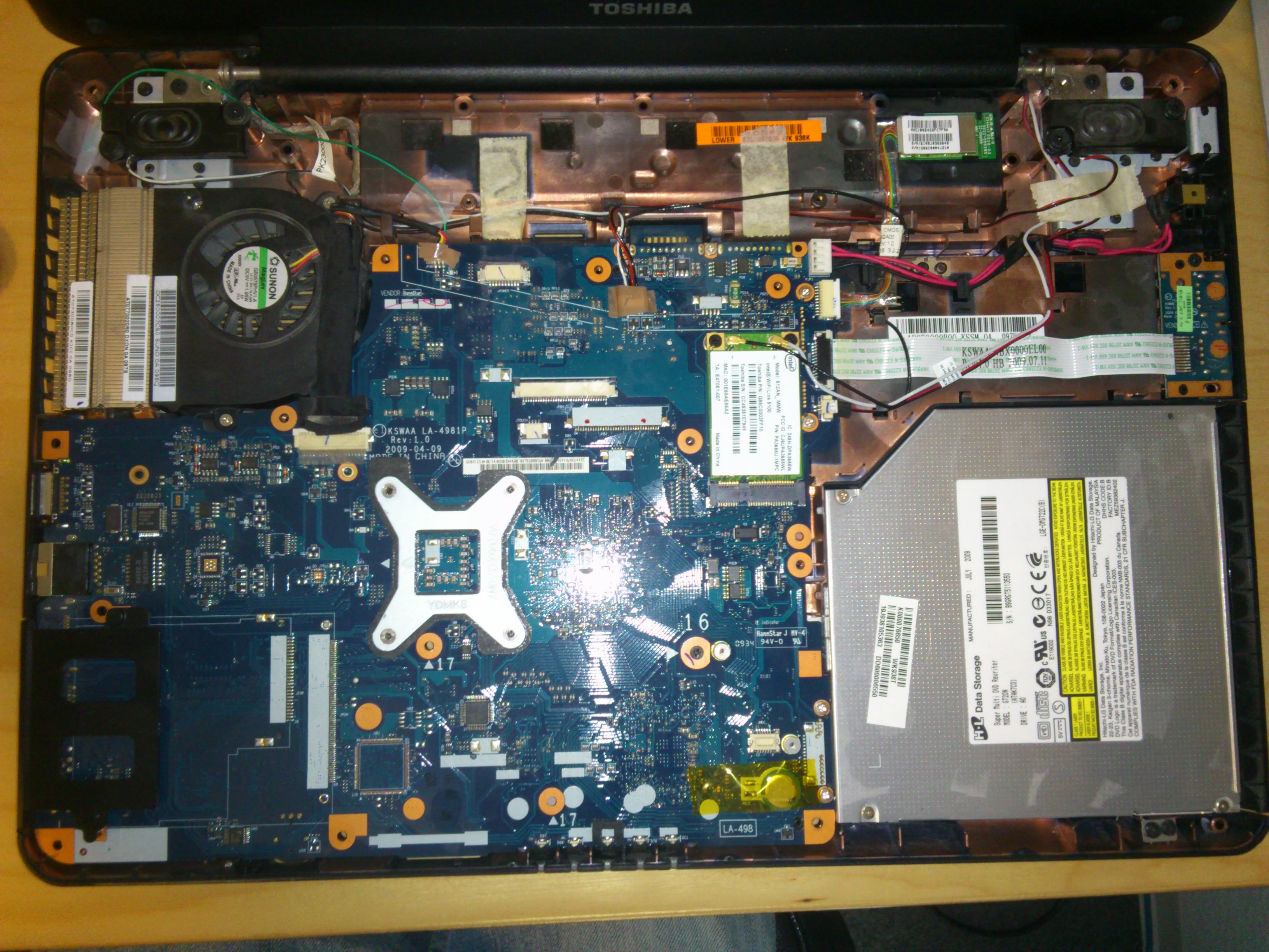

Aber schreib doch mal was du alles "zerlegt" hast oder stell ein Foto
ein von dem momentanen Zustand des Laptops wo man mal alles sieht.
Evtl. kann ich dir dann sagen wo es klemmt
Aber grundsätzlich gilt Mainboard kann ausgebaut sein CPU RAM Strom und
Display reicht.
Mache ich oft so bei der Fehlersuche. Nur beim externen Monitor
Anschluss bin ich schon gescheiter, bei neuen Laptops kommt da beim
Start kein Signal. Man brauch das interne Display.
Gruß Andi

Bei meinem Laptop ist die Grafikkarte verreckt (Streifen im Bild auch im
BIOS....). Habe den Laptop komplett zerlegt und die Grafikkarte
ausgebaut und dann bei Ebay gegen eine gebrauchte angeblich
Funktionierende getauscht. Wieder eingebaut und dann mein beschriebenes
Problem: Lüft geht nur kur an, Bildschirm bleibt schwarz. Habe natürlich
Wärmeleitpaste undsoweiter aufgetragen, ich bin schon gewissenhaft.
Die Kabelbelegung stimmt auf jeden Fall, habe auf einem Foto, das ich
beim Auseinanderbauen gemacht habe, nachgeschaut. Hier noch ein
aktuelles Foto, falls es einen offensichtlichen Fehler gibt.
Es nervt mich jetzt schon, dass es nicht funktioniert, ich habe aber
keine Lust mehr noch weiter zig Stunden da rein zu stecken. Vielleicht
werde ich die Grafikkarte (ATI HD4650) verkaufen so lange sie noch die 3
Monate Garantie hat, das Gerät als ganzes zu verkaufen bringt ja nicht
viel. Als Rat von mir: Wenn man eher unpraktisch veranlagt ist, sollte
man Laptop reparieren sein lassen !

Was passiert wenn du deine alte Streifengrafikkarte noch mal einsetzt?
Fährt das NB dann immer noch nicht hoch?
