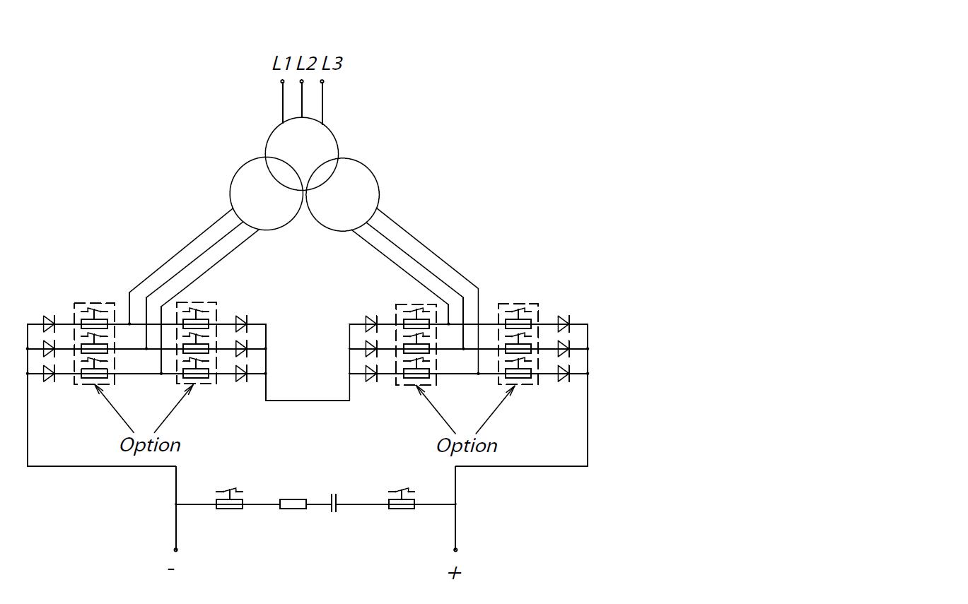

RC Beschaltung 12 Puls Gleichrichter

Ich habe ein trafo Ltrafo = 20 mH ich möchte jetzt aus der Frequenz C
berechnen. Welche frequenz nimmt man bei 12 Puls ist das die 600
Hz)(n*f) 12 *50 Hz
MfG

Gast #3703952
Peter Dannegger schrieb:
> Alex schrieb:
>> Ich möchte gerne eine RC-Beschaltung am Ausgang eines 12-Puls
>> Gleichrichter auslegen.
> Schön.
> Dazu müßte man erstmal rauskriegen, warum dort eine RC-Beschaltung hin
> soll und wie der Schaltplan aussieht.
> Wenn man dann die Funktion kennt, sollte sich auch deren Berechnung
> erklären lassen.
Damit sollte die Schalspannung reduziert werden auf 1,35 fache der
Nennspannung. aber das gibt nicht die Frequenz her!!!!

Gast #3704190
Siebzehn mal Fuenfzehn schrieb:
> Also nochmals von vorne. einen 12 pulsigen Gleichrichter benoetigt
> man
> bei einer Stern-Dreieck 3 Phasen Thyristor Gleichrichtung. Normalerweise
> verwendet man bei Thyristoren Spulen und keine RC.
> Also bitte Schaltungs Schema, Zweck und Details.
sorry hier ist die Schaltung, am Ausgang also Gleichspannung ist ein
RC-filter. Er dient dazu die Schaltspannung zu bedämpfen. zum
Kondensator parallel ist noch ein Entladewiderstand. für so ein Filter
sind die Gleichungen ganz einfach und wie gesgat die habe ich schon
hergeleitet.
Mir fehlt nur die Umsetzung, welche frequenz muss man beachte C=1/(w²*L)
als L habe ich die Trafoinduktivität verwendt, die andern Induktivitäten
sind zu vernachlässigen. Welche Frequenz muss ich jetzt einsetzten auf
der Dc seite, die 50 HZ)
oder denke ich komplett falsch
Danke
#3704222
Ich wuerd graphisch die einzelnen spulenspannungen aufzeichen und
zusammenzaehlen. Dann sieht man auch die Frequenz. Die beiden
Gleichrichter arbeiten gleichphasig ? Oder um ? Grad verschoben ? Oder
anders herum ... wieviele Pulse gibt's pro 50 Hz Periode. So kommt man
dann auf die Rippelfrequenz. Dann schaut man sich die Rippelspannung an
und besimmt die Harmonischen, die interessant sind. Resp man geht mit
dem Verlauf der Rippelspannung und der Streuinduktivitaet auf die
Differentialgleichung des RC.

Die beiden Gleichrichter sind um 30 grad zueinander verschoben also 12
Puls-Betreib.
was meinst du mit Spannungen zusammenzählen??
ich muss mal nachschauen wie man die Reipelspannung bestimmt. Danke für
die Info
#3704467
> Nennspannung.
Was ist denn nun wieder die Schaltspannung?
Was wird geschaltet und wo?
Zur Spannungsbegrenzung nimmt man Varistoren oder Gasableiter.
Oder wird eine induktive Last abgeschaltet?
1500A sind ne ordentliche Hausnummer, da würde ich mindestens mit der
10-fachen Abschaltspannung rechnen.
Und ob man 1500A mit nem Kondensator irgendwie beeindrucken kann, würde
ich bezweifeln.
Ich hab leider grad keinen 1MW-Schalter auf meinem Arbeitstisch
rumliegen zum ausprobieren.
#3704490
Es gibt also 12 Pulse pro 50Hz Periode. Dann schau dir mal die
resultierende Gleichspannung an, mach eine Fouriertransform und erhalte
die Frequenz(en).
Ein 2 pulsiger Gleichrichter macht 100Hz plus Harmonische.
Natuerlich gibt es Kondensatoren fuer 1500A. Nicht wirklich klein, nicht
wirklich guenstig.
Ich wuerd's die spannung mit Thyristoren einstellen wollen
