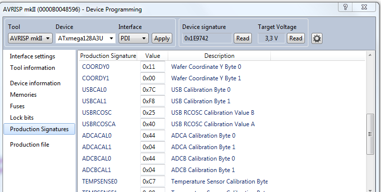

#3709373
Hallo Fabi,
so funktioniert es bei mir(AVR-Studio 6.2)!
#define ADCACAL0_offset 0x20  // zum Auslesen ADC Offset aus Flash
#define ADCACAL1_offset 0x21  // dsgl
// calibration_byte aus Flash
  ADCA.CALL=read_calibration_byte(PROD_SIGNATURES_START+ADCACAL0_offset);
  ADCA.CALH=read_calibration_byte(PROD_SIGNATURES_START+ADCACAL1_offset);
uint8_t read_calibration_byte( uint8_t index )
  uint8_t result;
  /* Load the NVM Command register to read the calibration row. */
  NVM_CMD = NVM_CMD_READ_CALIB_ROW_gc;
  result = pgm_read_byte(index);
  /* Clean up NVM Command register. */
  NVM_CMD = NVM_CMD_NO_OPERATION_gc;
  return( result );
Ergebnis: 0x44, 0x04
Gruß G.G

Gast #3709946
Fabi schrieb:
> Dazu sollen laut Datenblatt im Controller Kalibrationswerte
> abgespeichert sein.
Das behauptet Atmel seit Anbeginn der XMegas. Und schreibt doch seit
Jahren die gleichen ziemlich sinnfreien Werte rein. Je nach Mondphase
0x0000, 0x0444, 0x0c0c, 0x00ff, oder war das 0xff00?. Egal, was hilft
ist eine externe Kalibrierung unter Verzicht auf den Blödsinn aus der
Signature Row.
