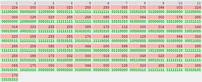

OP #3704609
Danke! Das ist schon mal eine riesen Hilfe. Kann die Daten mittels
"hterm" einlesen (siehe Grafik im Anhang - grün = Bytes; rot =
Dezimalzahlen). 1000Hz werden jedoch (nach 'Augenmaß') nicht erreicht.

#3704618
> Dezimalzahlen).
Nur so als Tip:
Das kann man doch sicher auch als Hex-Werte anzeigen lassen.
Auf dieser Ebene hat man mit Dezimalzahlen eigentlich so gut wie nie
auch nur irgendwas angefangen.
Tja. Komfort kostet eben.
> Passt das eurer Meinung nach soweit?
Was heißt unserer Meinung? Kommt am PC das richtig an oder kommt nicht
das richtige an?

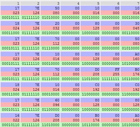

Hab ich ausprobiert... die Daten sehen nun wie folgt aus (siehe Anhang,
blau = hex, rot = dez, grün = bin).
Mfg,
Lukas
#3704883
Konrad S. schrieb:
> Sowas wie 0x7f7e als Kenner dürfte ausreichend sein, da der Wert
> eigentlich nicht auftauchen kann (12-Bit Zweierkomplement).
Du brauchst zwei Byte als Header, also nimm die Sequenz x7f 0x7e. Diese
Sequenz kann in den Daten nicht auftauchen.
Und ja, es macht Sinn, wenn das Fenster so breit wie ein Datensatz ist.
