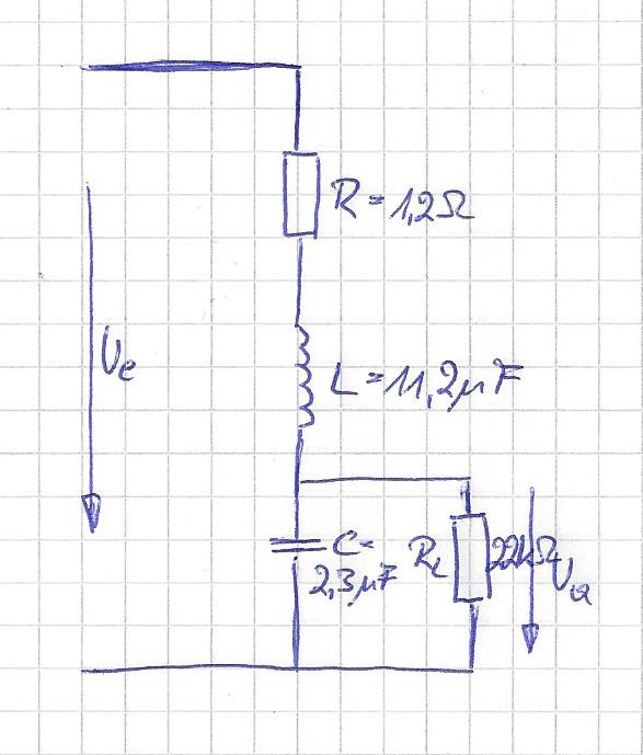

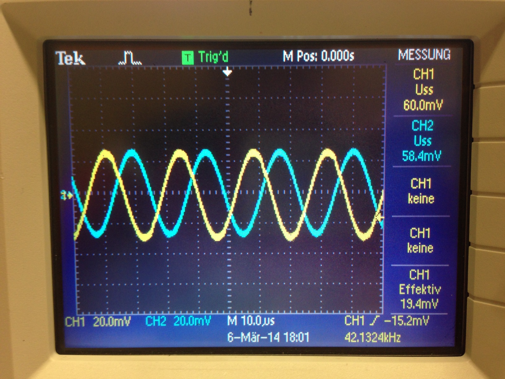

Wir haben in der Schule eine RLC (Serie) mit einem Lastwiderstand
parallel zu C aufgebaut. Leider ist das Ganze schon einige Monate her
und wir müssen noch ein Laborprotokoll schreiben. Nur weiß keiner mehr
so recht, was wir damals eigentlich gemacht haben.
Ich hab schon einiges darüber im Internet gesucht, aber leider nicht so
ganz verstanden.
Im ersten Bild, sieht man den Schaltungsaufbau und die Werte der
Bauteile.

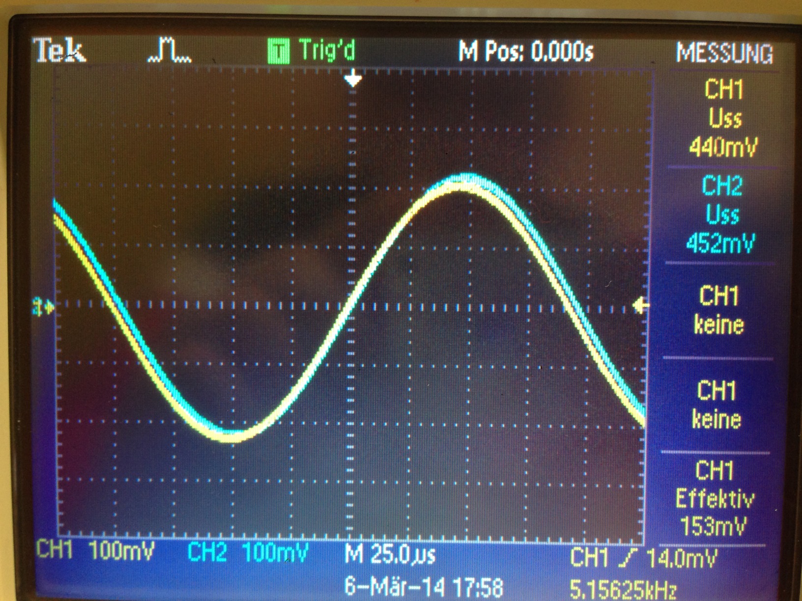

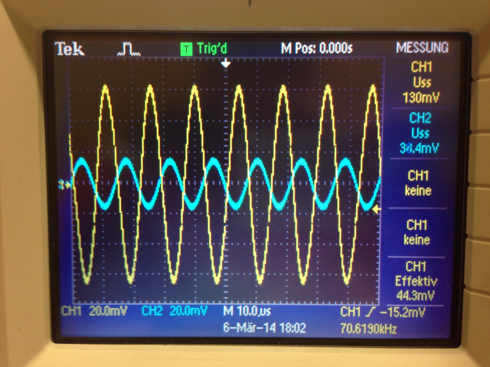

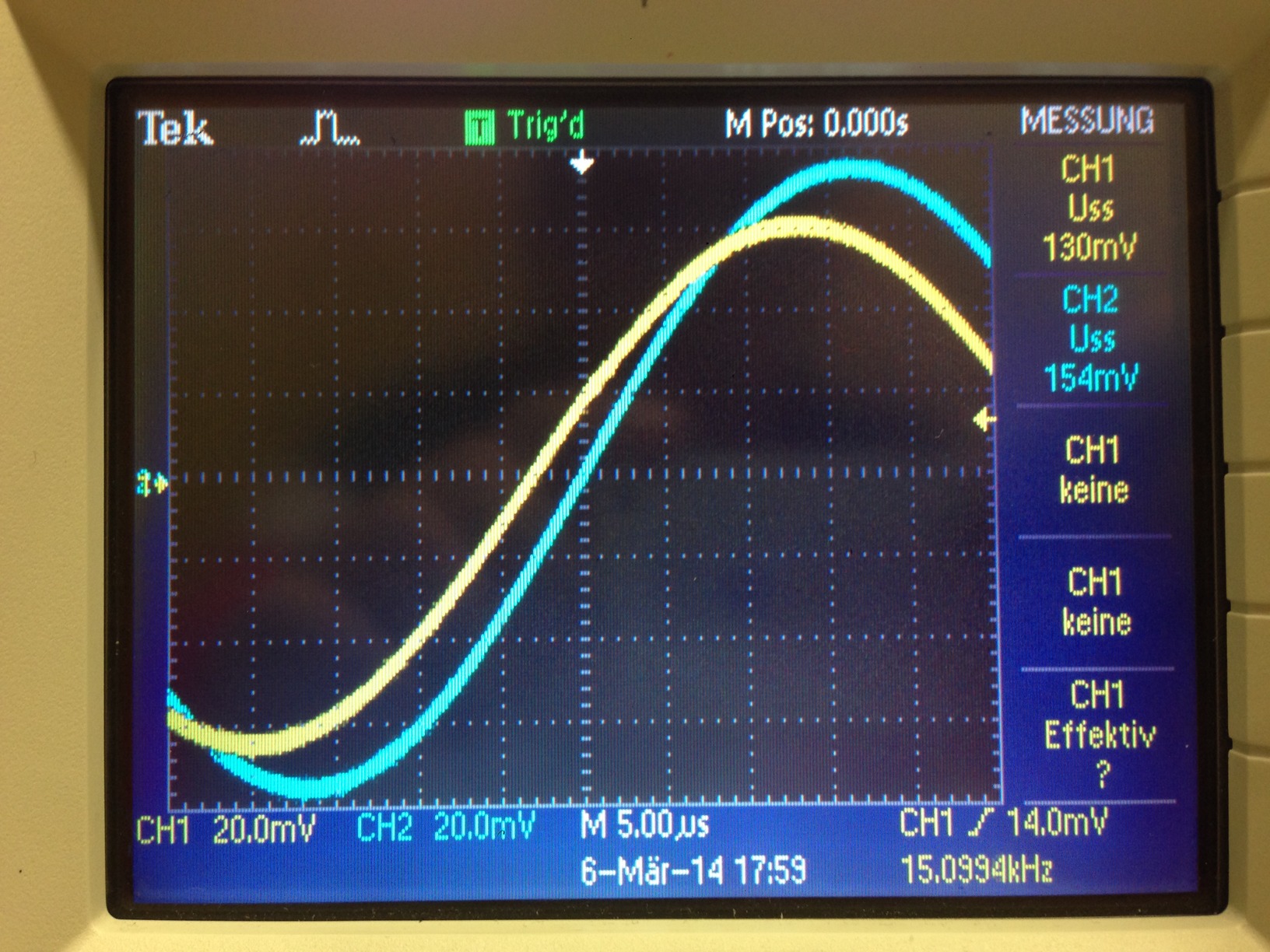

In den folgenden Bildern haben wir, wie man ablesen kann, die Frequenz
immer weiter erhöht. Von 5kHz bis zu 70kHz.  Nur wissen wir nicht wie
wir die Ergebnisse deuten sollen.
Die gelbe Linie (Channel 1) wurd am + und - Pol der Eingangsspannung
angehängt und die blaue Linie (Channel 2) am Kondensator mit parallelen
Widerstand angehängt.

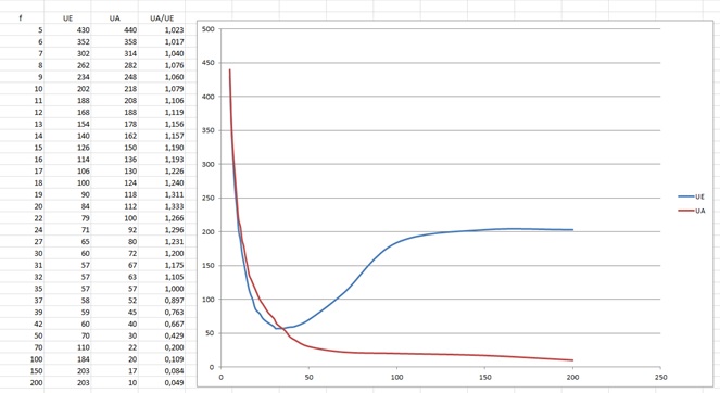

Wir haben auch eine Tabelle mit  Frequenz    Ue     Ua        Ua/Ue
gemacht. Darauf ist erkennbar, dass Ue und Ua immer kleiner werden, wenn
die Frequenz erhöht wird. Ab ungefähr 30kHz wird Ue wieder größer und Ua
noch kleiner. -->  WARUM???
Wir müssen eine Erkenntnis darüber schreiben, wissen aber absolut nicht
wo wir anfangen sollen, geschweigen denn, wie wir das schreiben sollen.
Auch ist uns der Sinn dieser Schaltung noch nicht ganz klar, da es immer
sehr kompliziert erklärt wird.
Bitte helft uns. Wir sind echt auf verzweifeln.
Danke euch schon mal
die 5YBET (ist unsere Klasse)
Gast #3704427
Und der Spannungsabfall an dem Kondensator wird naturlichlich mit
zunehmender Frequenz kleiner, während sich bei höheren Frequenzen
natürlich die Impedanz der Spule bemerkbar macht, weshalb Ue steigt.

Ue dürfte von der von euch verwendeten Quelle abhängen, die hat ja auch
einen Innenwiderstand.
Die wichtigen Erkenntnisse lassen sich also aus dem Verhältnis Ua/Ue
erhalten: Wie verhält sich ein belasteter Reihenschwingkreis unter / bei
/ oberhalb der Resonanzfrequenz? Dabei sind sowohl die gemessenen
Spannungverhältnisse interessant als auch wie der Phasenverlauf sich
zueinander verändert.
OP #3706943
Danke für eure raschen Antworten, hab das jetzt mit der Resonanzfrequenz
gecheckt und auch das Protokoll soweit fertig.
Jetzt fehlt mir nur noch die Erkenntnis aus dem ganzem Versuch.
Dazu hab ich die Messergebnisse in Excel eingetragen und auch das
Verhältnis von Ue/Ua ermittelt (nur weiß ich nicht was mir das bringen
soll) wurde in der letzten Antwort erwähnt.
Und die Kennlinie von Ue und Ua hab ich auch zeichnen lassen.

#3707435
Erzeuge eine Grafik mit Ua/Ue, daraus kann man das Verhalten der
Schaltung am besten ablesen.
Ein bedämpfter Reihenschwingkreis in Resonanz erzeugt eine
Spannungsüberhöhung. Wie hoch die Überhöhung im Resonanzbereich ist und
wie breit dieser Bereich ist, wird durch die Güte des Schwingkreises
bestimmt. Die Güte wird durch Bauteilverluste, Reihenwiderstand und
Belastung bestimmt.
Übrigens ist ein Antennenanpaßglied eine häufig benutzte
Beispielanwendung: Die Impedanz des Senders wird auf die
Antennenimpedanz angepaßt (allerdings achtet man dabei meist auf
möglichst geringe Verluste).

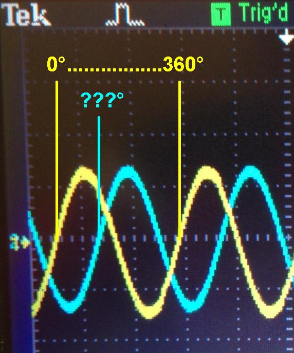

Aus deinen aufgenommenen Oszillogrammen (wenn du die alle hast) läßt
sich noch ein weiterer interessanter Wert abschätzen: Der Phasenwinkel
zwischen Eingangssignal und Ausgangssignal. Wann ist der annähernd Null
oder 180°? Welcher Phasenwinkel ungefähr stellt sich ein, wenn
Eingangsspannung und Ausgangsspannung gleich sind (2 Werte!)?
