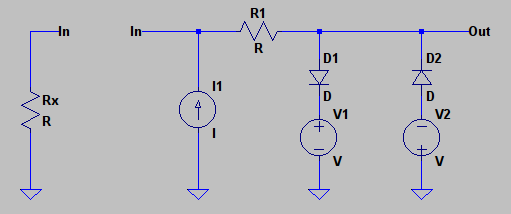

von Achim H. (anymouse)
Ideen:
* 4-Leiter-Messung
* periodische Überbrückung des Mess-Widerstands - dann kannst Du über
den Unterscheid zwischen "Mit Rx" und "Ohne Rx" diesen bestimmen.
Nachteil: Steuersignal
* Rx ersetzen durch Serienschaltung aus Rx und Diode D1, und dazu eine
Diode D2 antiparallel. Messen dann mit Wechselstrom: In der einen
Richtung sperrt D2, und der Strom fließt durch Rx und D1; in der anderen
Richtung sperrt D1, und der Strom fließt nur durch D2. Nachteil:
Unterschiede zwischen D1 und D2 gehen in den Messwert ein.

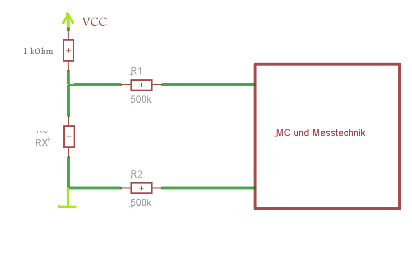

von Heiko D. (heikod)
Es wäre auch möglich die Schutzwiderstände auf eine Seite zu setzen.
Das System ist geschlossen und ich habe nur zwei Messspitzen als Ein- /
Ausgang. Ich muss immer über die geschützten Spitzen gehen.
Du drehst dich im Kreis. Die Antworten auf die anderen Fragen wären
jetzt mal interessant.
Wie ist dieses Bild zu verstehen? Was ist mit dem neuen dritten
Anschluss? Und noch immer ist da die Frage offen: hast du Zugriff auf
den Prüfling und darfst du dort eine Spannung anlegen? Was und wo
misst dieses "geschlossenen System" eigentlich? Und wie genau kann das
"geschlossene" System messen? Was bedeutet hier "geschlossen"? Ist es
ein fertiges voll vergossenes Kaufteil? Ein Handmultimeter?
von gk (Gast)
Heiliges Blechle, was ein Rumgezackere. Oben steht die Lösung.
Also nochmal ganz langsamm. Deiner Messtrecke mit 2 x 500k + Rx
schaltest Du einen idealen Widerstand vob 1M in Reihe. Damit hast Du bei
Rx = U/2.
Dann nimmst Du dir 2 gleiche (ideale) Widerstände und baust damit einen
Spannungsteiler auf, der auch U/2 erzeugt. Bei Rx = 0 ist die Spannung
zwischen den beiden obigen Meßßpunkten 0.
Bei R = 2k hast Du dann  UB * ( 1M + 2k)  / 2M - UB/2  = 1mV  * UB
UB ist die Speisespannung. Bei 5V wären das dann 0..5mV für RX = 0..2k
Jetzt musst Du noch ausrechnen, welchen TK Deine beteilgten Widerstände
habe dürfen, damit Dein Fehler kleiner 1 =Ohm bleibt.
Im Prinzip wird bei DMS Messungen auch nichts anderes gemacht, die
Widerstandsänderungen der DMS gegenüber dem Grundwiderstand liegen in
einer ähnlichen Grüßenordnung.
gk

parallel hängende Schaltung mit Ri = 2*500kOhm = 1MOhm stört die Messung
nicht weiter...
Irgendwie fehlen mir noch Informationen, um das Problem in seiner ganzen
Härte verstehen zu können. Was ist das für ein 0..2k Widerstand und
warum muss "das System" unbedingt geschützt werden? Warum darf da nichts
eingespeist werden? Ist "das System" schon fertig oder soll es noch
entwickelt werden?
von Axel S. (a-za-z0-9)
Heiko D. schrieb:
> Das System ist ein handgehaltenes Messgerät. Der interne Aufbau ist
> völlig beliebig. Es geht darum hier für den Ohmbereich ein generelles
> Verfahren zu testen um kleine Widerstände auszumessen.
> Einzige Bedingung ist, die Schutzwiderstände müssen bei jeder Messung,
> egal ob Spannung oder Ohmbereich dazwischen sein.
Es ist nur überhaupt nicht ersichtlich, warum diese Forderung erhoben
wird, zumal für eine Widerstandsmessung. Denn für die Messung muß der zu
messende Widerstand ja sowieso spannungsfrei sein. Die Forderung nach
"Schutzwiderständen" erscheint vollkommen willkürlich und vor allem:
sinnlos.
Und in diesem Fall ist die Antwort ganz einfach: geht nicht. Punkt.

von Udo S. (urschmitt)
Dir ist klar, daß deine Schutzwiderstände dann eine Genauigkeit von 1e-6
haben müssten? Haben sie das? Frage das mal deinen Chef/Betreuer, der
sich so einen Scheiß ausgedacht hat.
Schutzwiderstände sind ok und problemlos, wenn der Eingangswiderstand
der Messgeräts um mehr als den Faktor größer ist, als deine zu
erzielende Genauigkeit UND wenn der Messstrom für den zu messenden
Widerstand von aussen (eben nicht über die Schutzwiderstände) kommt.

von John (Gast)
Damit wäre eine Drei-Leiter-Messung möglich.
Aber warum haben die Widerstände jetzt 1MΩ?
John
von Possetitjel (Gast)
Mike schrieb:
> Possetitjel schrieb:
>> Ja, unbedingt. Das Stichwort "Vier-Leiter-Messung" fiel wohl schon.
> Hast du einen Schaltplan, wie das verdrahtet werden soll,
Einen geeigneten Schaltplan hat Heiko D. selbst angegeben
(3. Beitrag).
Und BITTE streite jetzt nicht mit mir, dass das nur drei und nicht
vier Leiter sind. Es geht nicht um die nackte Anzahl der Leitungen,
sondern um die Idee, Strom- und Potenzialklemme bei Notwendigkeit
zu trennen.
> wenn man keinen Zugriff auf die Anschlüsse des unbekannten
> Widerstandes hat?
Wozu? Er schreibt in diesem (seinem 3.) Beitrag explizit
(Hervorhebung von mir):
>> als Ein- / Ausgang. Ich muss immer über die geschützten Spitzen
>> gehen.
Im selben Beitrag schlägt er eine Schaltung vor, die drei
Anschlüsse verwendet, von denen einer ungeschützt ist.
Merkst Du was?
hm, wie wäre es mit einer Brückenschaltung - mit Justierung durch
Überbrücken/Kurzschließen des Widerstandes?
Dreimal einen Zweig aus je doppeltem 500kΩ-Widerstand, dazu noch ein
Zweig mit dem doppelten 500kΩ plus Messwiderstand. Macht bei R_mess=1Ω,
Spannung 5V eine Änderung der Spannung um ca. 1µV gegenüber dem
justiertem Wert. Bei 2kΩ Änderung um 2,500mV. Bei Änderung der
500kΩ-Widestände um 1% habe ich in einem Fall für die 2kΩ eine
Spannungsänderung im 2,522mV - also etwa im Rahmen der
Messwiderstandabweichung.
Allerdings gibt es hier Änderungen der Brückenspannung von ca. 50mV, so
dass man entweder einen mindestens 16bit-ADC bräuchte, oder noch eine
andere Abgleichmöglichkeit für die Brücke.
Brauchst Du einen Schaltplan?
Alternativ könnte man auch eine 4-Leiter-Messung verwenden. Hierbei
könnte man auch in jeder Leiten einen 500kΩ-Schutzwiderstand einbauen,
müsste dann aber das eigentlich Messwerk hochohmig genug ausführen.

von Belustigter (Gast)
> Hmm. Sehe ich anders. Ein DMM, das auch im Widerstands-
> bereich spannungsfest ist, ist ja keine schlechte Sache...
Naja, das ist aber nichts besonderes und wird nicht mit solchen,
idiotischen Widerständen gelöst.
Höherwertige Multimeter können das Problemlos: Ein 34461A ist z.B. mit
1000 Volt in allen Widerstandsmessbereichen spezifiziert.
Ausprobiert habe ich es schon bis 230 V Netzspannung: Einfach auf
Widerstandsmessung stellen und die Strippen in die Steckdose. Das
Display zeigt dann nur Overload, sonst passiert nichts. Messstrippen
raus, und an den Widerstand, und es wird sofort der Messwert angezeigt,
mit gewohnter Genauigkeit.
Im Westen also nichts neues.
Doch. Es gibt nämlich viele Geräte, die das nicht aushalten.
Das führt dann in der Lehrwerkstatt gelegentlich zu
gesprengten Geräten - sehr zur Unlust des Lehrmeisters.
> und wird nicht mit solchen, idiotischen Widerständen
> gelöst.
Ahh ja. Wie lautet Deine Lösung für das Problem?
Da schau her: Höherwertige Multimeter.
> können das Problemlos: Ein 34461A ist z.B. mit 1000 Volt
Ich wiederhole meine Frage von oben: Wie lösen die höherwertigen
Multimeter das Problem ohne "idiotische Widerstände"?
Bitte sehr, Dein Einsatz:
Tja, wer billig kauft, kauft halt zweimal...
Leseverständnis? Die Aussage "solche, idiotische Widerstände" bezieht
sich auf die im Eingangsposting gezeigt Schaltung mit zwei simplen
Widerständen in Reihe zum messenden Widerstand.
Darüber hinaus eine Prinzipschaltung im Anhang.

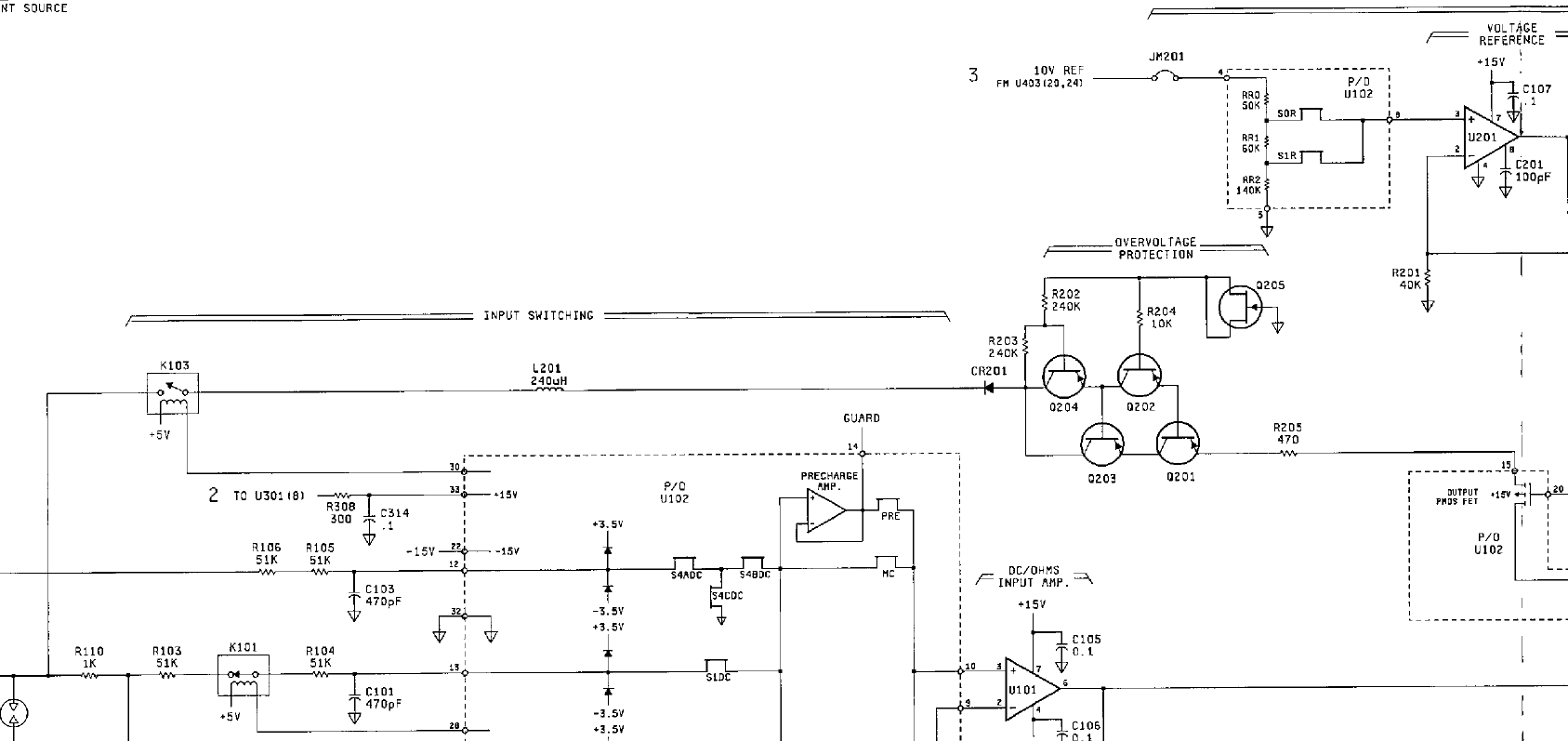

Das macht man im Zweifel dann aber aktiv.
Harald Wilhelms schrieb:
> Er fliesst nicht durch die hochohmigen
> Schutzwiderstände, sondern dieser Schaltungsteil wird anders ge-
> schützt. Wie genau kann ich momentan auch nicht sagen.
Siehe z.B. den Schaltplan vom HP 3478A: Eine Spule in Reihe zur
Stromquelle (um dI/dt von Surges zu begrenzen vermute ich mal), dahinter
die Stromquelle und eine Transistorkaskade, die Überspannungen ableitet.
Im normalen Betrieb: Keine Schutzwiderstände an der Stromquelle.
Surge: BÄM! Die Transen begrenzen.
Edit: Habe den relevanten Schaltungsteil angehangen, der Strom wird über
den PMOS ganz rechts geliefert. Wie man sieht ist lediglich ein 470 Ω
Widerstand in Reihe zur Stromquelle, was bei den Messströmen von 1 mA
und 1 µA kein Problem ist.

1. gibt es nur eine endliche Anzahl Meßverfahren für Widerstände. Alle
ungefähr so alt wie die Entdeckung des Ohmschen Gesetzes.
2. vollkommen unabhängig vom verwendeten Verfahren benötigt man für die
Vermessung einer Reihenschaltung aus 500K + 0<=Rx<=2K + 500K eine
Auflösung von 10⁻6 = 20 Bit, wenn man Rx auf 1R genau messen will.
> @Blackbird
> Die Normarbeit hat nichts direkt mit dem Messsystem zu tun.
Das können wir nur hoffen.
> Das Gerät ist von einem Mitbewerber und die Frage ist, wie kann das
> gehen?
Na gar nicht. Vorausgesetzt deine Analyse der verwendeten Komponenten
ist korrekt.
> Frank schrieb:
>> Für diesen Anwendungsfall gibt es eine ganz
>> bestimmte Meßbrücke, mir ist der Name allerdings entfallen
> Meinst Du die Thomson-Brücke?
> http://de.wikipedia.org/wiki/Thomson-Br%C3%BCcke
Danke, genau die habe ich gemeint.
>> Wenn man ein bißchen mehr investiert kann man Rx auch auf 1-10 mOhm
>> genau bestimmen, der Aufwand steigt natürlich stark mit zunehmender
>> Genauigkeit.
> Das kann man mit Sicherheit, bringt m.E. aber wenig, wenn die
> 500kOhm-Widerstände auch kurzfristig, z.B. durch leichte Erwärmung
> beim Messen, ihren Wert ändern.
Das ist nicht so schlimm. Man muß nur deren Abweichung nachführen. Je
weniger stabil sie sind, desto schneller muß man messen und nachführen.
Man kann die Ungenauigkeit mit Meßgeschwindigkeit kompensieren. Sprich
je schneller sie driften desto schneller muß ich messen um den
Driftfehler klein zu halten. Darüber hinaus hat man ja die Kontrolle
über deren Temperatur, da sie ja im angedachten Meßgerät liegen.
> das man ein Gerät mit der Genauigkeit von 10e-6 bauen muss, von der
> man nur 10e-3 nutzt.
Auflösung, das ist wichtig. Man braucht nur eine hohe Aufklösung aber
keine hohe Genauigkeit, wenn man es richtig anstellt.
Allerdings mit 16 Bit Auflösung geht das natürlich nicht. Aber mit 24
Bit Auflösung kann man das machen. Ich habe hier ein LT-AD-Demoboard da,
damit könnte ich das sofort auf die geforderte Genauigkeit von 1 Ohm
messen.
Aber natürlich richtig, ich schmeiße (unnötig?) Auflösung weg und das
ist nicht clever.
Es gibt einen realen Anwendungsfall und der ist eben die Messung von
Widerständen im Nanoohmbereich (eben mit der Thomson Meßbrücke), da sind
die Meßwiderstände auch viel größer (1 mOhm/100 uOhm?). Aber bei
Widerständen im Ohm-Bereich verstehe ich es immer noch nicht, warum man

von gk (Gast)
Ich weiß, ich wiedrhole mich, aber bevor die erfordelichen Bits ins
Unermessliche steigen, man braucht theoretisch nur eine Auflösung 2000
Teilen und damit 10bit.
Ich hatte weiter oben schon mal die Messbedingungen bei DMS erwähnt.
Rechnen wir doch mal. So ein DMS hat z.B. ein Grundwiderstand von 350
Ohm. Seine Widerstandänderung beträgt:
dR/R = K * Epsilon
Bei einer realistischen Dehnung von 2000µm/m und K=2 ergeben das für
dR/R = 0.004 und damit 1,4 Ohm.
Also müssen wir bei einer Messung mit DMS eine Widerstandsänderung von
0..1,4 Ohm, entsprechend 0..2000 µm/m erfassen.
Zum Vergleich der To will 2k / 1M = dR/R = 0,002 messen, das ist die
Hälfte.
Das macht man natürlich in einer Brückenschaltung. Steht aber auch schon
oben.
Das ist natürlich nicht ganz so einfach. Bei einer Genauigkeit von 1
Ohm, dürfen die beteiligten Widerstände nur weniger als 1ppm im
gesammten Temperaturbereich driften. Solche Widerstände oder Arrays
bekommt man nicht an jeder Ecke, vom Preis mal ganz abgesehen. Aber der
To hat ja auch nicht Genauigkeit geschrieben sonder Auflösung.
gk
