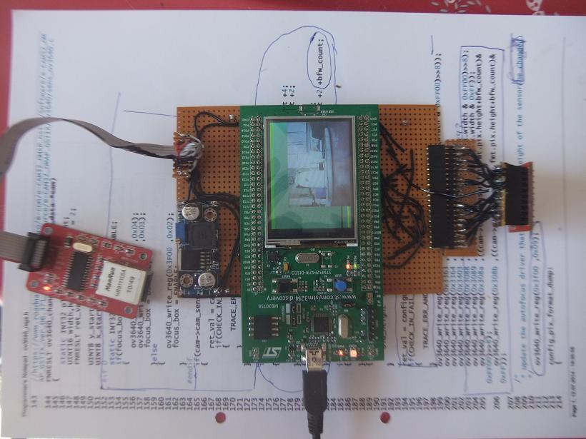

von Grundschüler (Gast)
ich habe jetzt das pinout in P_OV9655_InitIO entsprechend meiner
20-pin-Schnittstelle angepasst. A8 liefert xClk. der ov7670 arbeitet und
generiert Signale. Die Configuration des ov habe ich erst einmal
weggelassen.
Ich müsste jetzt den DMA-Stream auf das SDram umleiten und dann vom
sdram an das spi-lcd Schicken.
 DMA_InitStructure.DMA_PeripheralBaseAddr = OV9655_DCMI_REG_DR_ADDRESS;
  DMA_InitStructure.DMA_Memory0BaseAddr = LCD_RAM_ADR;
  DMA_InitStructure.DMA_DIR = DMA_DIR_PeripheralToMemory;
Wo finde ich die Adresse des SDRAM?

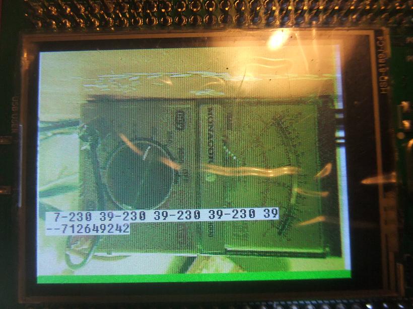

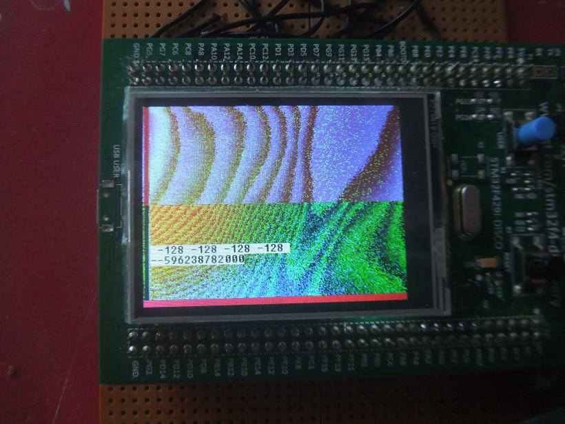

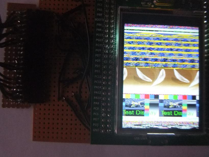

nach einigen Versuchen tauchte völlig unerwartet eine Schrift auf dem
Bildschirm auf. Es funktioniert. Danke für Uwes Unterstützung. Schluss
für heute.
Grundschüler schrieb:
> Es funktioniert.
zu früh gefreut. Dieses merkwürdige Testbild stammt nicht vom ov7670.
Die DCMI-DMA funktioniert, allerdings werden nur die ersten 4bytes des
SDRAM beschrieben. Macht eigentlich auch Sinn, denn der DMA-Transfer
läuft immer für 4Bytes ab. Dann fängt er anscheinend mit der angegebenen
DestAdr für das nächste int wieder von vorne an. Dest-Increment ist
Uwe B. schrieb:
> stellt mal "DMA_InitStructure.DMA_BufferSize"
> auf die Größe von einem Bild der Camera ein
> also : X-Auflösung * Y-Auflösung
es tut sich was. es wird zwar nicht der ganze Bildschirm gefüllt -
640*480/jedes 4.pixel _ gefüllt, aber es wird zumindest incrementiert.
Jetzt kann ich über den Zeilen-Intrrupt die DestAdr  nach jeder Zeile
neu festsetzen. Das ist das nächste, was ich versuche.
QVGA ist kein Problem. das habe ich auch mit dem m3 geschafft. Es geht
nur um größere Auflösungen.
Uwe B. schrieb:
> "double Buffer-Mode"
da scheint die Lösung hin zu gehen:
https://my.st.com/public/STe2ecommunities/mcu/Lists/cortex_mx_stm32/Flat.aspx?RootFolder=%2Fpublic%2FSTe2ecommunities%2Fmcu%2FLists%2Fcortex_mx_stm32%2FDCMI%20Camera%20interface%20-%20max%20Resolution%20Camera&FolderCTID=0x01200200770978C69A1141439FE559EB459D7580009C4E14902C3CDE46A77F0FFD06506F5B&currentviews=2990
den dort geposteten code werde ich jetzt einmal ausprobieren.
"double Buffer-Mode" speichert it dieser routine
void DMA2_Stream1_IRQHandler(void){
  if(DMA_GetITStatus(DMA2_Stream1, DMA_IT_TCIF1)){//TransferComplete
    DMA_ClearITPendingBit(DMA2_Stream1, DMA_IT_TCIF1);
    zl_Hline+=8;
//if(zl_Hline<600){
    pixel_cursorDB+=H_PX<<3;//*8
    if((zl_Hline)%16){//line0 ready - start line1
      DMA2_Stream1->M0AR=0xD0000000+4*H_PX*zl_Hline;
    }else{//line1 ready - start line0
      DMA2_Stream1->M1AR=0xD0000000+4*H_PX*zl_Hline;

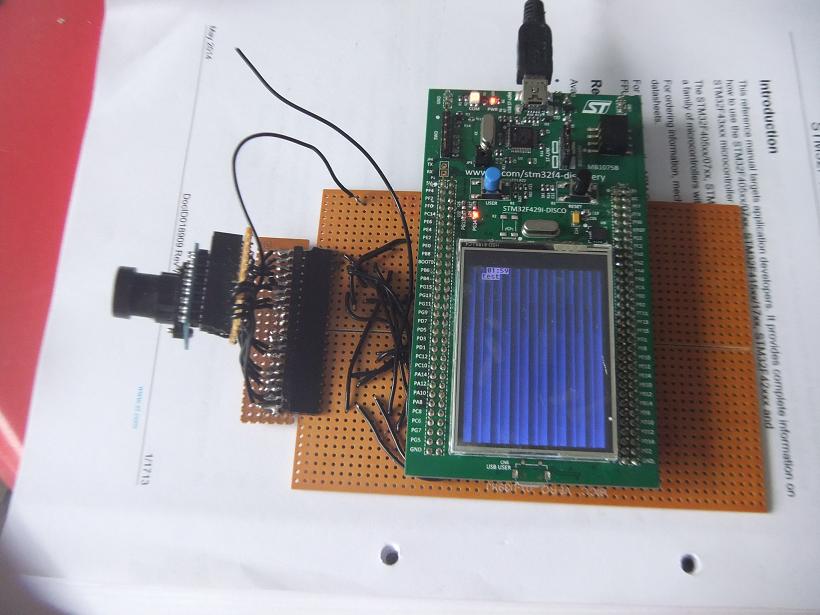

den DCMI-frame auf dem sdram.
Verbleibendes Problem ist, dass vom ov7670 noch keine brauchbaren
rgb-daten kommen. Der SCCB-Bus scheint noch nicht zu funktionieren.
geschafft, 640x480px auf sdram und von da verkleinert auf das tft.
Nichts ist einfach. Selbst der SCCB-Code bereitet Schwierigkeiten, die
es bei NXP und AVR nicht gab.
Danke nochmals für Uwes Unterstützung. Als nächstes kommt die SD-Karte
und dann Ethernet.
Der ov3640 läuft jetzt mit XGA, wahrscheinlich auch mit mehr. Hier der
DCMI-Code in der Endfassung.
von dummy (Gast)
Funktionen in einer Headerdatei. Wie grottig.
Das ist Grotten-C. DA macht man das so, weil es einfacher ist.
von STM32F429 (Gast)
Hallo Grundschüler,
mit welcher IDE hast du Programmiert? Würdest du das komplette Projekt
zur Verfügung stellen?
das ist - wie hier im thread beschrieben - ub_coox. Sehr zu empfehlen.
Du kannst den kompletten Code gerne haben, ich möchte nur vorher den
sccb-Teil neu strukturieren, bevor ich ihn hier einstelle.
Der  Projektcode mit dem Sensor OV3640-XGA. Der OV7670 müsste auch noch
gehen, habe ich aber nicht mehr getestet. Wie man sieht, ist ein
Stepdown-Wandler erforderlich, da die 2,9Volt vom board für den OV3640
und für den ENC nicht ausreichen. Die Enbindung des ENC steht noch an.
Wäre hier für Unterstützung dankbar.  Nochmals Dank an Uwe für seine
tolle Projektseite, die den Einstieg in die STM-Welt -mit all ihren
Structure-Merkwürdigkeiten - sehr erleichtert hat.
