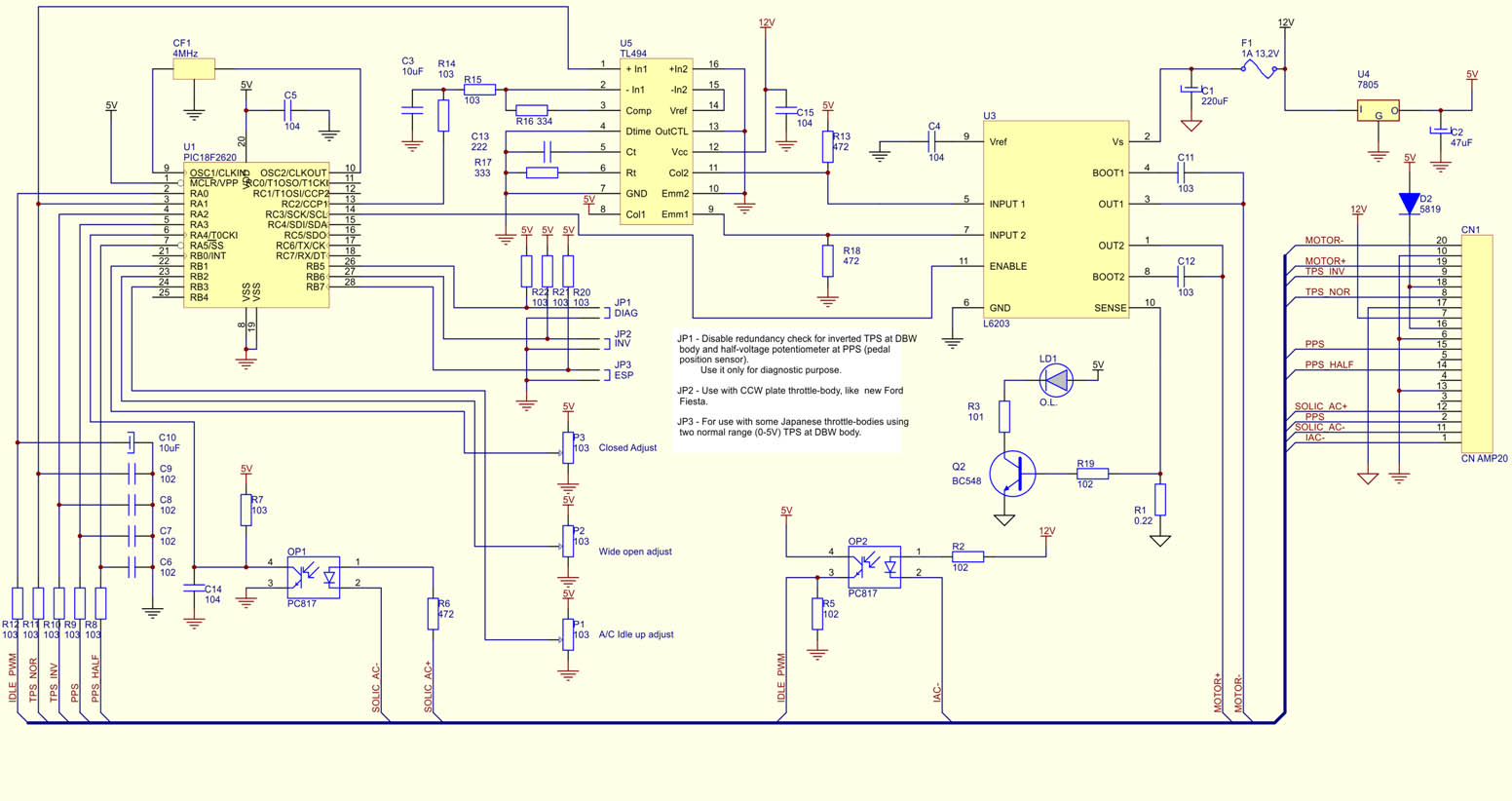

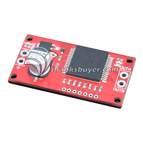

Hallo in die Runde!
Ich bastle nun schon länger an einer Drosselklappensteuerung für einen
Ottomotor und habe nach diesem Plan eine Schaltung gebaut.
Leider stösst der verwendete L6203 an seine Grenzen da oftmals der Strom
über 3 Ampere liegt.
Jetzt bin ich im Netz über den Chip VNH2SP30 gestolpert, der ja bis 30
Ampere abkönnen soll. Doch wenn ich mir die Beschaltung ansehe, weiss
ich nicht ob ich diesen Treiber als Ersatz für den 6203 in meine
Schaltung integrieren kann.
Wenn ein Profi da mal rüberschauen könnte wäre mir echt geholfen.....
Die Pins auf dem Board sind mit +5V, GND, EN, CS, INA, INB, und PWM
beschriftet. Wobei ich in erster Linie nicht weiss, was ich mit dem PWM
anfangen soll.
Danke im voraus und Grüsse aus Österreich
von Thorsten O. (Firma: mechapro GmbH) (ostermann) Benutzerseite
Auf der winzigen Platine wird der die 30A auf Dauer sicherlich nicht
bringen. Schau dir am Besten mal das originale Datenblatt von ST(?) an,
die Doku zu den "Shields" in meistens erbärmlich.

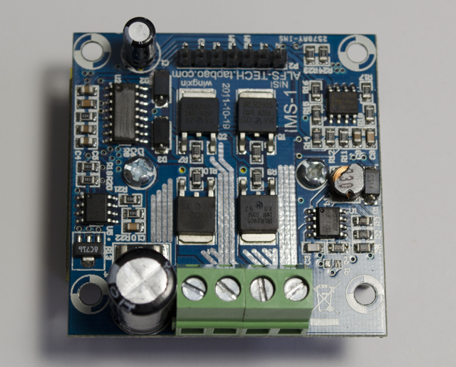

von Gerald N. (transaxel)
Hallo Thorsten,
für meinen Verwendungszweck reichen 10 Ampere Peak aus. Das sollte das
kleine Board schon abkönnen. Ich blicke nur nicht ganz in der Funktion
durch, welche mir anders als beim 6203 erscheint. Dort verwende ich 2
PWM Eingänge gleichzeitig zum positionieren der Klappe. Beim VNH gibt es
aber nur 2 Enable Eingänge und einen PWM Eingang. Leider bin ich da
zuwenig bewandert um mir aus dem Datenblatt die hundertprozentige
Funktionsweise ablesen zu können.....
Ich habe auch schon den IMS-1 versucht, welcher auch funktioniert (da 2
PWM Eingänge - PWM Links und PWM rechts und ein Enable) aaaaber dieser
steuert die Klappe nicht schön. Dort tritt meistens bei kleinen
Pulsweiten ein flattern des Stellmotors auf. Betrieben wird die H-Brücke
mit 16kHz. Diese Frequenz funktioniert jedoch beim 6203 tadellos. Gibts
dafür evtl. eine Erklärung?
Schöne Grüsse Gerald

von Helge A. (besupreme)
Warum hast du diese Schaltung genau so aufgebaut? PWM -> Tiefpaß ->
Analogwert -> PWM? Kannst du das Programm nit so anpassen, daß du den
VNH direkt ansteuerst mit den richtigen Signalen?
Die Schaltung kommt ja nicht von mir sondern aus einem Tuningforum.
Das Ganze lief ja noch viel komplizierter ab: Der Ersteller dieser
Schaltung hat auch das Hex-File zum PIC bereitgestellt, nur leider
funktioniert es nicht da die Fuses nicht integriert sind. Ich konnte das
File brenne aber der Chip blieb immer funktionslos. Auf Anfragen wurde
leider auch nicht reagiert und nach monatelangem probieren habe ich mich
entschlossen einen Arduino einzusetzen. Hätte ich gewusst wie ich das
Ausgangssignal aufbereiten muss um die H-Brücke direkt anzusprechen wäre
ich wohl einen anderen Weg gegangen aber so macht das ja der TL494 und
ich musste nur die Sicherheitsroutinen und ein Ausganssignal
programmieren - wozu meine bescheidenen Arduino Kenntnisse auch
ausreichten. Schliesslich wollte ich ja NUR eine Drosselklappensteuerung
und nicht zum Microcontroller-Profi mutieren.
Da das Ganze jetzt läuft stellte ich zu allem Überfluss fest das der
6203 auch zeitweise überlastet ist. Die Printplatten sind aber schon
gefertigt und deßhalb ist es für mich schwierig das Multiwatt-Gehäuse
durch SMD oder andere Bausteine zu ersetzen. Eine separate Print (wie
das IMS-1) kann ich aber über ein paar zusätzliche Kabel integrieren.
Wie würde denn die direkte PWM Ausgabe über zwei Arduino Pins aussehen?
Die 2 Rechtecksignale müssen ja genau gespiegelt sein, sprich High auf
dem oberen Kanal muss der untere Low haben und umgekehrt....
Danke für die konstruktive Hilfestellung von euch allen......
Gruss Gerald
Daß der 6203 teilweise überlastet ist, findest du nur über die LED
heraus, oder kommt das aus Messungen oder Oszillogrammen? Du hast in
deiner Schaltung keinerlei Schtuzmaßnahnen wie z.B. choppen drin? Damit
wäre eine ausreichende Sicherheit gegeben auf Kosten einer vielleicht
etwas geringeren Verstellgeschwindigkeit und du kannst dir weitere
Experimente mit alternativen Motortreibern sparen.
Mich stört grad, daß dein Schaltplan oben ja nit mal der Realität
entspricht: Da werkelt noch ein PIC..??!!
Welche Daten hast du über den angeschlossenen Drosselklappenmotor?
Wer sagt, das der Schaltplan nicht der Realität entspricht? Der PIC ist
doch klar ersichtlich......und wie gesagt, die Schaltung kommt nicht von
mir - ich würde sie nur gern nutzen.
Die LED des L6203 leuchtet immer bei schnellen Bewegungen. Die
Drosselklappe ist von Bosch und viele Daten gibts dazu nicht. Eigentlich
nur über die beiden Potis nicht aber vom Stellmotor.
Funktionieren tut se ja auch schon - mir wäre nur wohler wenn die LED
des 6203 weniger aufleuchten würde :-)
Gruss Gerald
Es fehlt in dem Schaltplan eine Rückführung des Signals, das an der LED
ankommt, an die Steuerung. Ich hatte auch schon ein current limit
aufgebaut mit einer ähnlichen Schaltung, dabei hat der Transistor aber
nit eine LED angesteuert sondern auf Enable des 6203 gewirkt.
Ich hatte die Beiträge weiter oben jetzt so verstanden, daß statt des
PIC jetztein Arduino drin werkelt.
