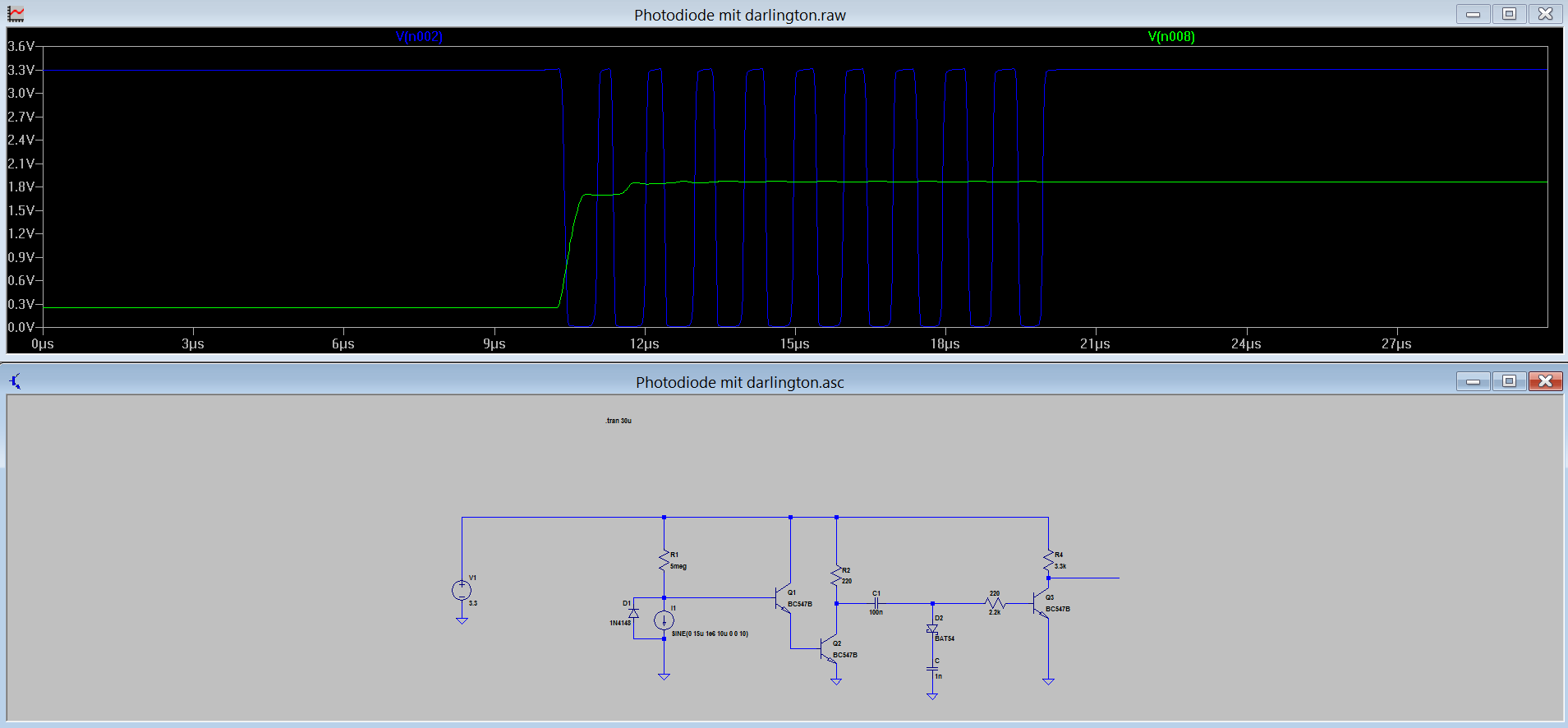

Ich versuche eine Photodiode mit einem Mikrocontroller auszuwerten. Dazu
habe ich die angehängte Schaltung in LT-Spice simuliert. Die Diode habe
ich als Stromquelle mit paralleler Diode simuliert.
In dem Screenshot ist das Ergebnis zu sehen, wenn ich ein 1MHZ Signal
draufgebe. Die grüne Kurve zeigt die Spannung über C. Diese Spannung
werte ich aus, um die Intensität zu erfassen. Der Pin des uC wird nach
der Erfassung auf Masse geschaltet, um den C zu entladen. Die blaue
Kurve zeigt das Ausgangssignal.
Soweit alles wunderbar (siehe erstes Bild).
Ich habe allerdings in der Quelle ein SIN Signal eingestellt.

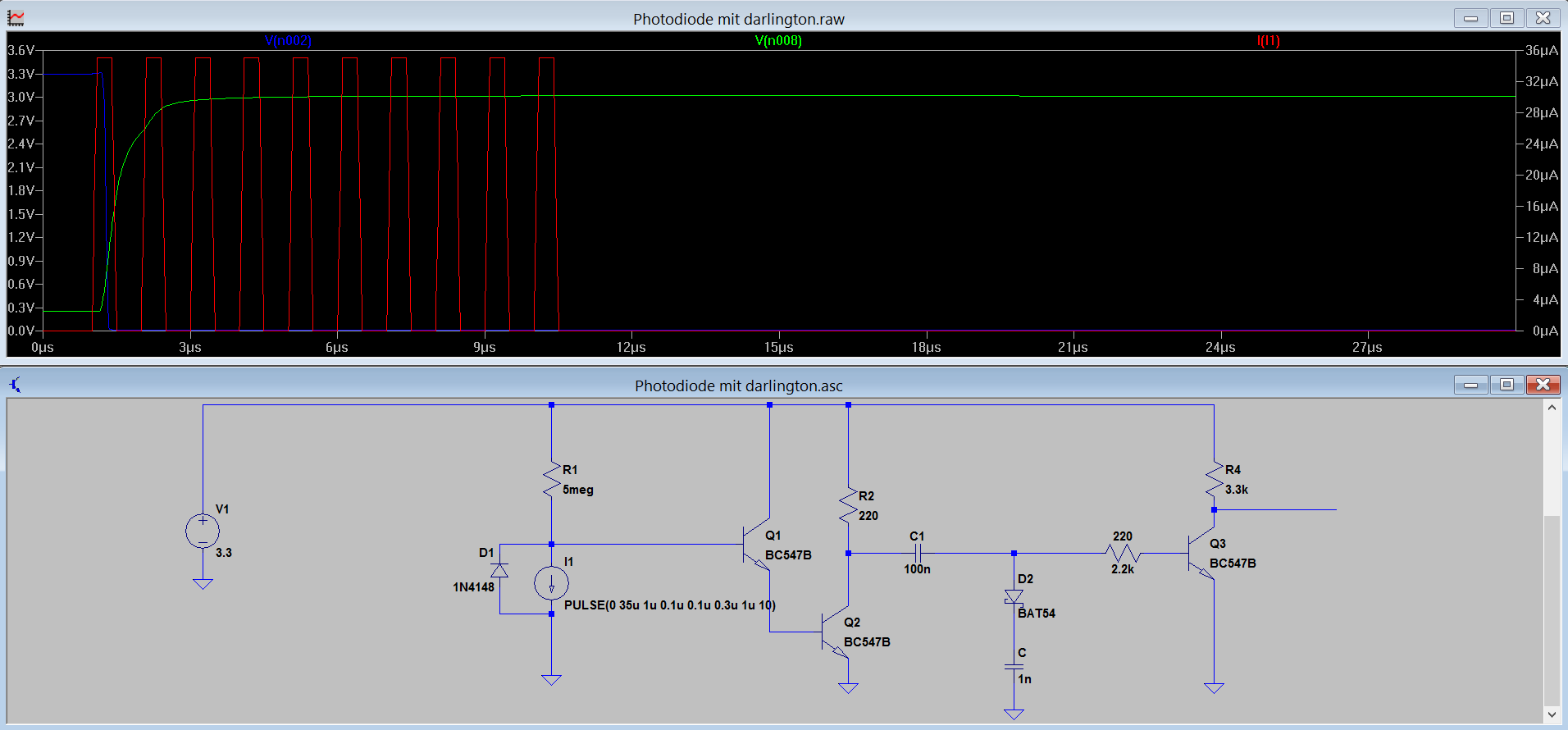

Wenn ich mich nicht irre, dann bekomme ich aber bei der echten Diode ein
Pulssignal zwischen 0 und Imax (laut Datenblatt ca. 35uA).
Wenn ich das jetzt in LT-Spice einstelle, sieht mein Ergebnis aus, wie
auf dem zweiten Bild. Damit kann ich leider nicht viel anfangen...
Die Spannung sinkt am Ausgang auf 0 und bleibt da auch...
Kann mir jemand einen Tip geben, was ich an der Schaltung ändern müsste,
dass es funktioniert?
Danke
 Stefan
Gast #3705206
Überleg dir zunächst mal, wo der Basisstrom herkommen soll, mit dem du
den Arbeitspunkt von Q3 einstellst. Aus der Konstruktion mit D2 und dem
nachgeschalteten 1nF Kondensator? Wie soll das gehen?
Dann überlege dir, welchen Spannungsabfall 15µA bzw. 35µA an einem 5MOhm
Vorwiderstand bewirken und wie realistisch deine Simulation demnach ist.

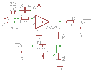

#3705236
TIA (zu deutsch: Impedanzwandler), z.B. mit einem OPA340 aufbauen,
Feedbackwiderstand von 100 kOhm macht bei 35 µA Strom aus der Fotodiode
satte 3.5 V und aus Erfahrung kann ich sagen, dass man mit dem OPA340
sehr dicht ans untere Rail kommt (< 1mV ists idR bei mir wenn kein
Strom fließt mit 100 MOhm Feedback, löse damit 50 nA einer IR-Fotodiode
auf) ;)
EDIT: Anbei noch die Schaltung wie ich sie verwende. C1, C5 und R7 hab
ich aktuell nicht in der Schaltung, sind quasi optional. Mit JP1 hab ich
mir die Möglichkeit offen gehalten die Fotodiode vorzuspannen.
Gast #3705268
Hi Michael,
vielen Dank für deine Unterstützung!!
Aber noch eine Frage (hoffe die ist jetzt nich zu blöd):
Die Diode kommt an den IN-Anschluss der Schaltung, oder?
Wofür sind SV1-4 und SV1-2?
Danke!
 Stefan

#3705832
Ja, an IN und SV1-4
SV1-4 ist ja schon gesagt, SV1-2 ist nur die Schraubklemme für GND, also
Masse ;)
Da hier jetzt schon andere auch ein paar Tipps gegeben haben empfehle
ich das einfach mal so versuchen umzusetzen. Mein Screenshot sollte ja
nur als Beispiel gelten damit du eine Vorstellung davon hast, in welche
Richtung es geht. ;)
