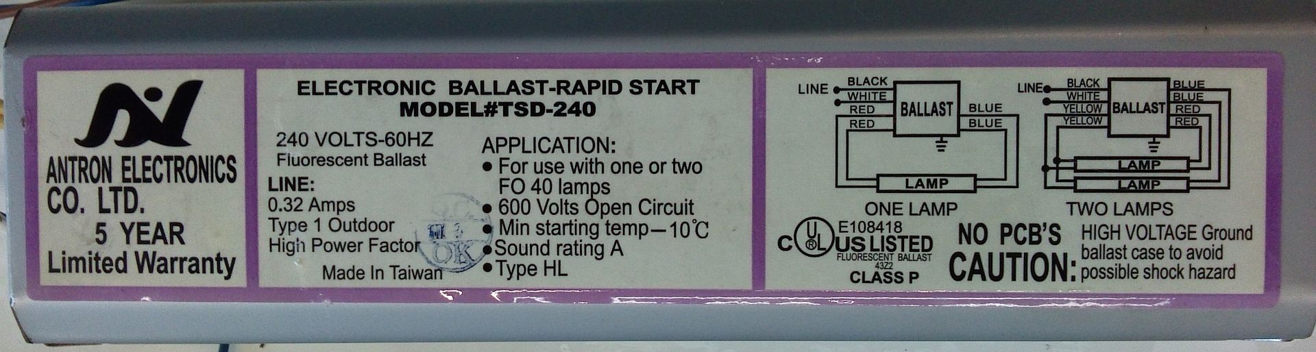

wollte in die Runde fragen ob jemand schon an einem T8 EVG eine T12
Röhre betrieben hat?
Gleich vorweg: Eine Umrüstung kann nicht durchgeführt werden - Es
handelt sich um eine Industrie Insektenfalle (Klebefläche) mit 4 Stk T12
40W UV Röhren. (genauer ein Pest West Chameleon 4x4)
Darin werkeln ursprünglich 2 EVGs, keine Unterlagen zum EVG beim
Hersteller zu finden. (Antron Electronics Model TSD-240)
Einer der EVGs ist nach gut 10 Jahren gestorben, Netzseitig keine
Standby Stromaufnahme messbar (wshl. Sicherung def.), und der EVG ist
vollständig vergossen, somit keine Reparatur möglich.
Ich hätte mich für einen Osram PC 2x36W Pro sl T8 EVG entschieden.
Wie stark unterscheiden sich die technischen Eckdaten wie:
-Brennspannung
-Lampenstrom
von T8 zu T12 Lampen.
Die T12 40W UV Lampe ist nur 590mm lang.
Eine T8 36W Leuchstoffröhre üblicherweise 1200mm lang.
Ist die Länge der Lampe in diesem Fall relevant?
Ich würde eine Funktion grundsätzlich erwarten, wenn auch die
Leuchtkraft etwas vermindert. (36W EVG an 40W Leuchstoffröhre)
> -Brennspannung
> -Lampenstrom
Bei gleicher Baulänge nur gering.
Die kurze wird mit 860mA betrieben, die lange mit 440mA.
oszi40 schrieb:
> Falls die Gasfüllung sich ständig dreht, ist der Strom zu hoch.
die kurze hat ne typ. Brennspannung von 45...55 V. Der Strom passt.
>...4 Stk T12 40W UV Röhren. (genauer ein Pest West Chameleon 4x4)
Die Lammpen sind mit großer Wahrscheintlichkeit seriell geschaltet,
somit hast du schlechte Karte, ein passendes EVG bei der Leistung zu
finden.

Du müsstest versuchen, den Nennbetriebsstrom der beiden Lampen
zu finden. Bei alten, konventionellen Vorschaltgeräten war der
meist auf dem Gehäuse aufgedruckt. Wichtig ist allein dieser
Nennstrom; die Spannung "ergibt sich" (ähnlich wie bei LEDs).
Gruss
Harald

das ist eine gute Idee, ich werde den Lampenstrom per Stromzange und
Oszi bestimmen.
Damit könnte man dann eher ein passendes EVG finden.
@Tany: Die Lampen sind nur an einer Seite parallel verschaltet.
Ich hänge dazu ein Bild von EVG an.
Exakte Lampentype aktuell eingesetzt: Sylvania F40W/2FT/T12/BL Quantum,
UVA
LG Alexander
