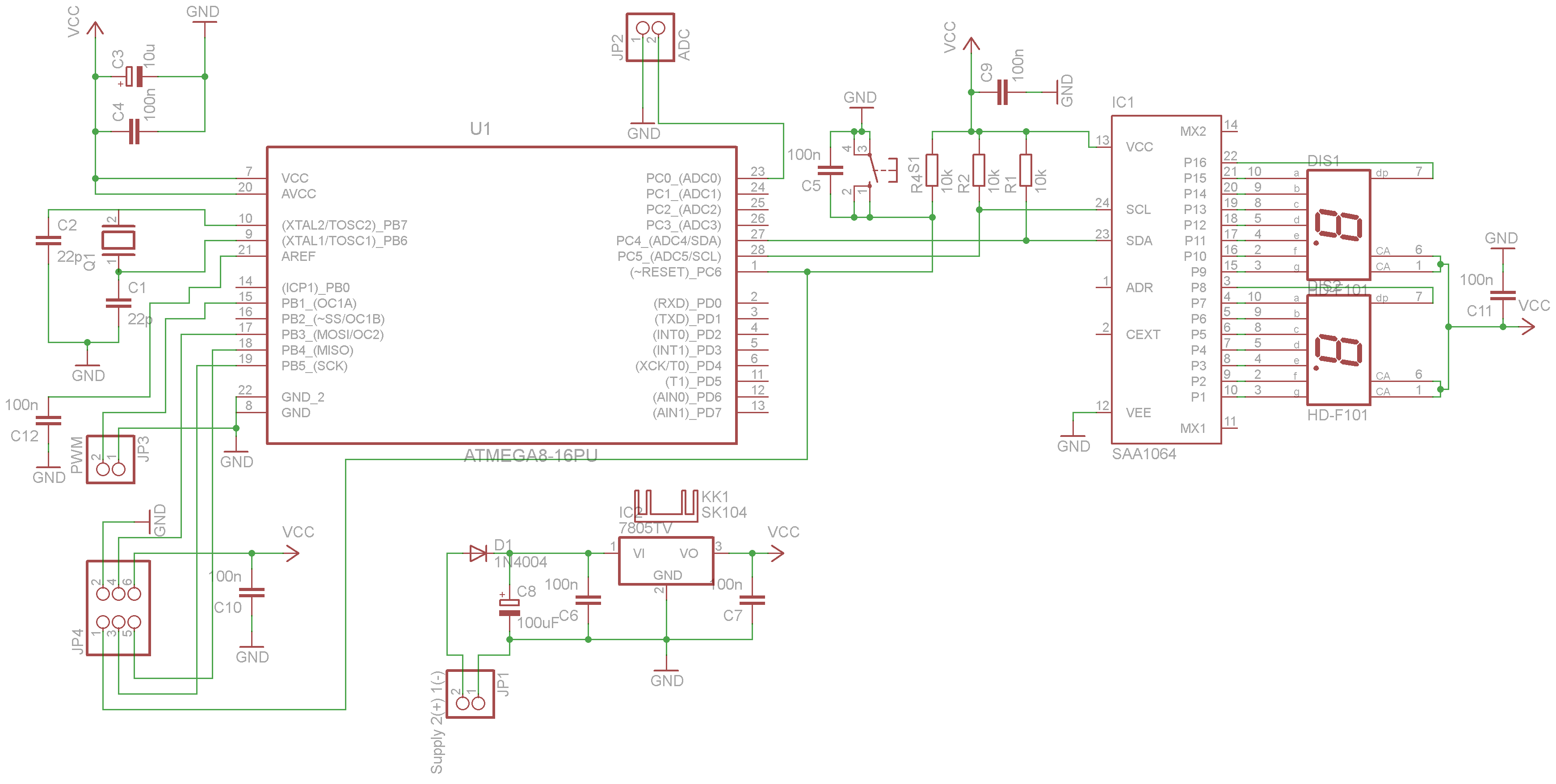

Es wäre nett wenn einer kurz drüber gucke könnte.
Ich möchte mit einem Atmega8 2 7Segment über i2c ansteuern, dafür
benutze ich den SAA1064.
JP2 wird der ADC-Sensor angeschlossen.
JB3 Wird die Hardware PWM.

- mir persönlich gefällt die Gestaltung des Planes garnicht
- da ist einiges nicht verbunden was man an den fehlenden Junctions
erkennt, Bauteile hängt man besser nicht an Kreuzungen
- AREF kommt nicht mit an VCC
- jeder Versorgungs-Pin bekommt einen eigenen 100nF, auch IC1
- die 22pF C1/C2 sind wahrscheinlich falsch -> welcher Quarz ist das
exakt?

Die Gestaltung is so eine Sache, hab es noch nicht so oft getan...kommt
dann mit der Übung.
Verbunden ist jetzt alles.
Ein 16Mhz Quartz, kein SMD --- Besser wäre 2*64pf ?
von spess53 (Gast)
Hi
- 100n an jedes GND-(A)VCC-Pärchen
- 100n von AREF nach GND
MfG Spess
C3, C4, C6, C8 - sehen aus wie nicht angeschlossen, sind Kreuzungen aber
keine Junction dran
Nein, das kommt darauf an, welcher Quarz das genau ist, die Frequenz
sagt noch garnichts für sich alleine.

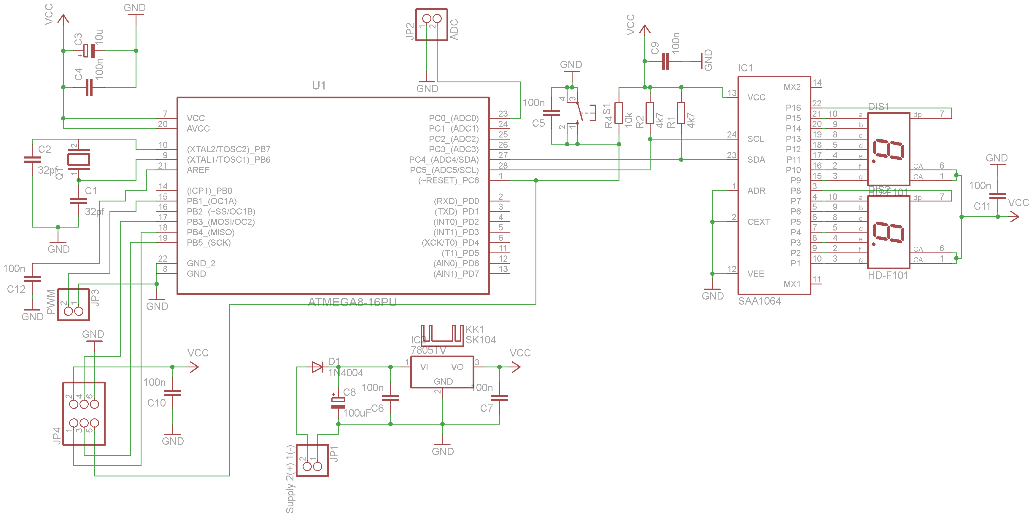

von Kuba (Gast)
hi, ok danke.
Die Kondensatoren sind verbunden, hab's aber mal aus Übersichtlichkeit
mal ordentlich hingesetzt und verbunden.
AREF nach GND verbunden über ein 100nF.
Die SCL/SDA mit 10k PullUp sind ok ?
Es handelt sich um diesen hier :
http://www.reichelt.de/index.html?ACTION=3;ARTICLE=1605;SEARCH=16,0000-HC18
Dort steht 32pf also dann wohl 2*32pf
von Einhart P. (einhart)
Wenn du einen Wannenstecker für JP4 nimmst, dann passt das nicht für den
Standard ISP. Pin 1 ist dort MISO.
von H.Joachim S. (crazyhorse)
100n parallel zu einem Taster sind ein ziemlich sicherer Weg, diesen
über kurz oder lang ins jenseits zu befördern. Weg damit, Entprellen per
Software.

SCL u. SDA würde ich mit 4,7 K abschließen. Bei 10K ist bei meinem
Versuchsaufbau mit dem Arduino der I2C Bus eingefroren.
Pin 1 ADR vom SAA1064 würde ich auf ein festes Potential legen, da es
ein Analogpin für die Busadresse ist.
Kann Pin 2 bei 2 Stellen offen bleiben? Bei mir ist da ein Kondensator,
ich arbeite aber auch mit 4 Stellen.
Gruß Gerald
von Kuba (Gast)
Ich habe mal auf 4k7 geändert, danke für den  Tipp.
Der Schalter ist der Reset :D
ADR und CEXT sollen bei 2 Anzeigen gegen GND, grade nochmal gesehen.
Seite 13 :
http://www.fortito.mx/wp-content/uploads/technical/SAA1064.pdf
#auf 4k7 geänder
#Isp Stecker Verändert auf Stiftleiste

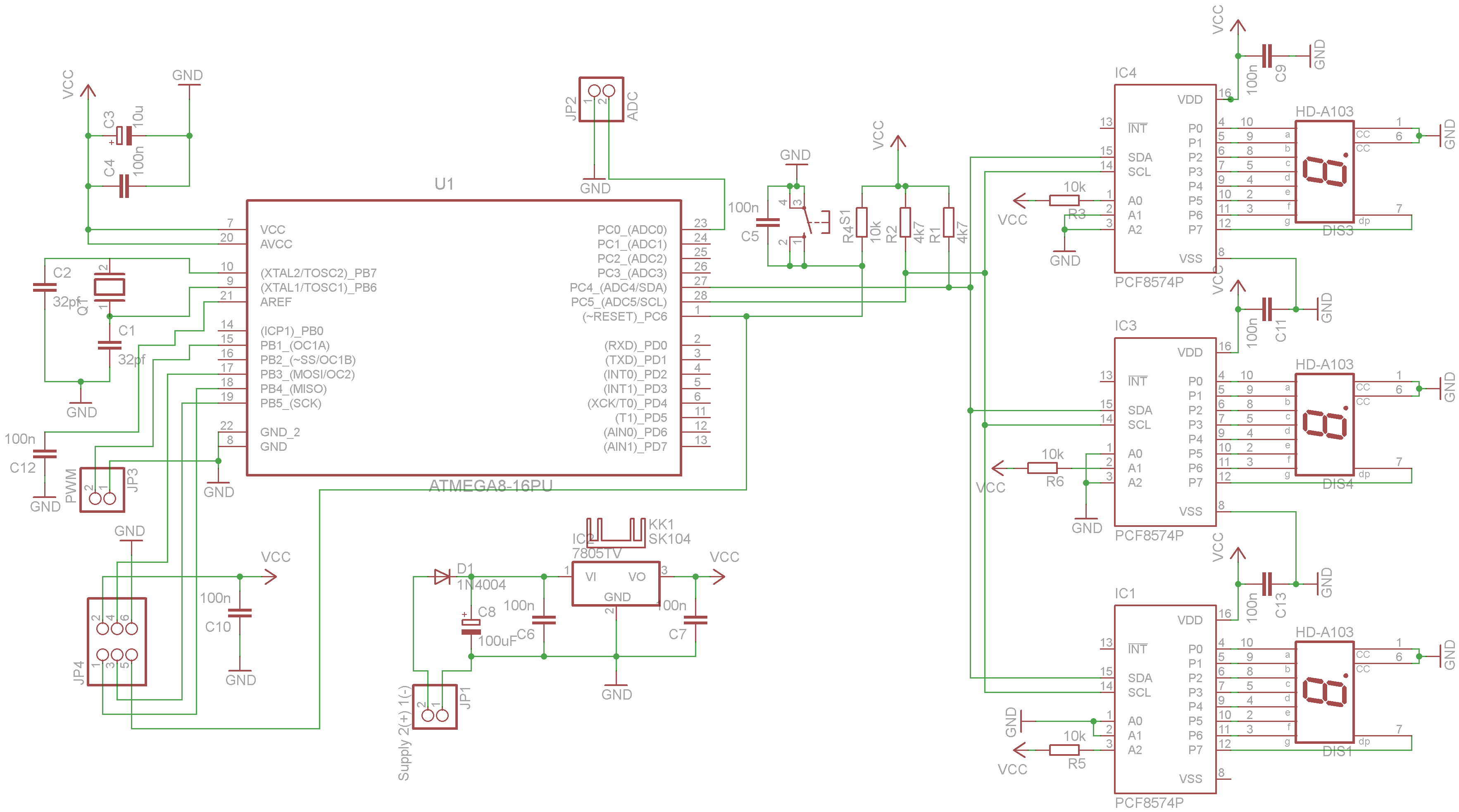

von Kuba (Gast)
Mal auf PCF um gebaut, so müsste es doch in Ordnung sein.
von Gerald B. (gerald_b)
Vorher hattest du 2 Stellen und jetzt 3? Sei's drum...
Beim PCF brauchst du aber noch Segmentvorwiderstände.
Abgesehen davon, mußt du logischerweise den Code anpassen.

von Kuba (Gast)
Oder doch nicht..Der PCF hat ein maximalen Ausgangsstrom von 25mA...gibt
es alternativen ?
von stefanus (Gast)
Und leider nicht 7x25mA, sondern in Summe nur 100mA.
Für normale 7 Segment LED Anzeigen (nicht gemutiplext) reicht das
locker. Ich betreibe sie mit 5-10mA.

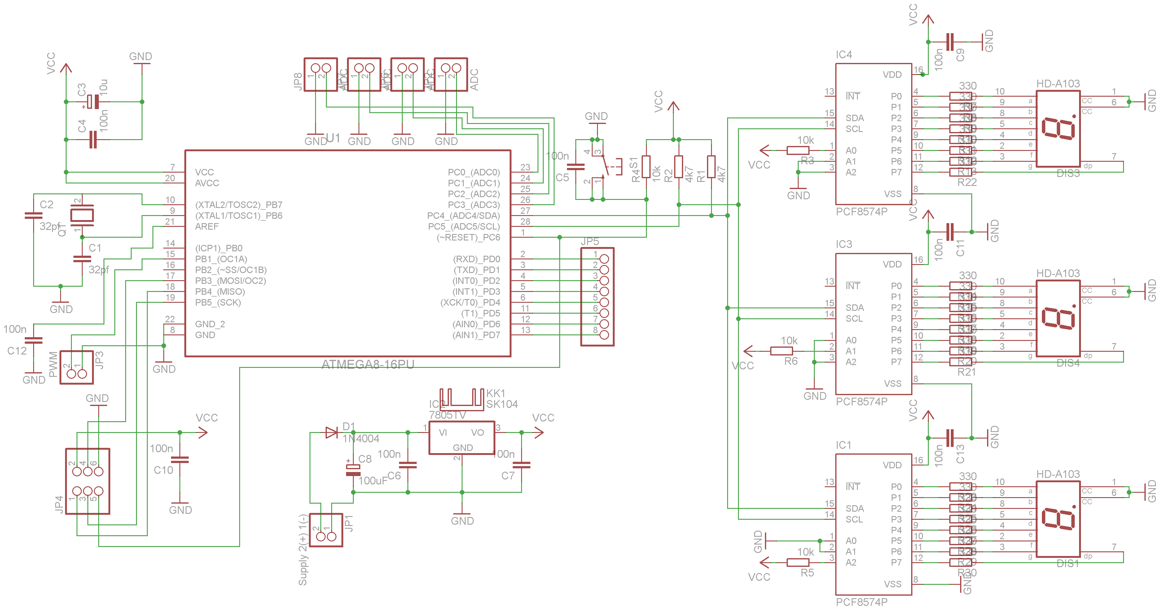

Im Anhang habe ich die Platine, ist jetzt soweit fertig( Adc-Messplatine
und PWM-Platine sind einzeln)
von holger (Gast)
>Werde es wohl dann mit dem PCF machen.
Dann kannst du aber keine Displays mit gemeinsamer Kathode nehmen.
Der PCF8574 liefert bei Highpegel nur 300uA oder so. Sinnvoll
wären nur Displays mit gemeinsamer Anode weil bei Low Pegel
bis zu 25mA fliessen können.
von Kuba (Gast)
Ok, danke dafür werde es berichtigen.
