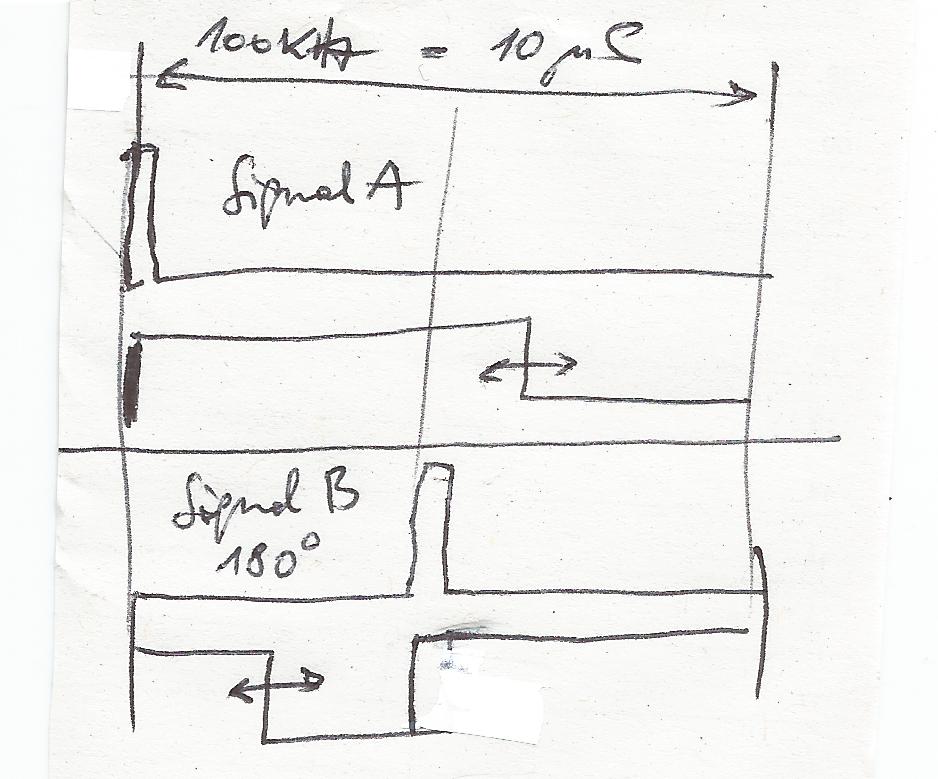

von Falk B. (falk)
Kurt H. schrieb:
> Um zwei gegenphasige Ausgänge zu erzeugen kann man einen Ausgang
> invertieren:
Falsch! Eine Invertierung ist NICHT das Gleiche wie 180°
Phasenverschiebung!
Google interleaved switch mode power supply
PWM               _____**______**______**______
invertiert        *****__******__******__******
phasenverschoben  _**______**______**______**__

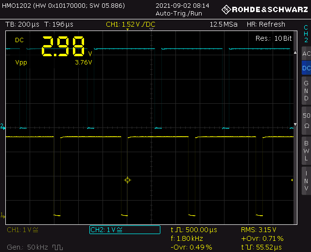

von David W. (david_w403)
Ich greife das ganze hier nochmal auf. Ich bin gerade an einem Projekt
mit einem LLC Wandler und dazu brauche ich auch ein Signal das "um 180°
Phasenverschoben" ist. Ich habe es mit einem 32u4 versucht und bin
ehrlichgesagt nicht sehr eingespielt im Umgang mit Timern im
Allgemeinen.
Mein Ansatz war:
- PWM, Phase and Frequency Correct mode
    Bsp.:
         OCRnA auf 20
         OCRnB auf 80
         Top auf 100
Leider kann ich keinen Modus finden in dem der Top Wert nicht auf OCRnA
zurückgreift. Gibt es einen solchen Controller oder gehe ich hier ganz
falsch an das Problem?
von Carsten-Peter C. (carsten-p)
versuch es doch mal mit Fast PWM Mode 3. Mit COM0x0 und COM0x1 kannst Du
einstellen, ob der Pegel mit L oder H anfangen soll – für OCRnA und
OCRnB getrennt. Mit OCRnA steuerst Du den Winkel 0 bis 180 und mit OCRnB
den Winkel 181 bis 360. Top ist dann 255 bzw. 65535. Vielleicht ist die
doppelte Frequenz auch ein Ansatz.
Gruß Carsten
von Peter D. (peda)
> zurückgreift.
Table 14-4.Waveform Generation Mode Bit Description
TOP = ICRn in Mode 8, 10, 12 oder 14
von Eberhard H. (sepic) Benutzerseite
> Allgemeinen.
Eine PWM mit zwei um 180° phasenverschobenen Signalen kann man bei AVR
meist mit ein und demselben Timer lösen, indem für den zweiten Ausgang
das Signal invertiert und das PWM-Tastverhältnis mit der Differenz des
Tastverhältnisses des ersten Ausgangs zum TOP-Wert gefüttert wird.
Hier ein Beispiel mit einer 10-bit-PWM für einen
Tunable-White-LED-Fader:
http://www.led-treiber.de/html/software-fader.html#Phase
Bei einem LLC-Wandler kann die Berechnung per Luminanz-Tabelle natürlich
entfallen.
Peter D. schrieb:
>> zurückgreift.
Das habe ich gestern Nacht noch versucht. Ich kann nicht sagen warum ich
das zu beginn überlesen/übersehen habe. Passt perfekt für meine
Anwendung. Ein kleines Problem ergibt such noch für das abgreifen der
Signale. Ich kann bei meinen zwei Boards nicht auf die OCRnX Ausgänge
zugreifen. Ein Controller ist ein ItsyBitsy und der andere ist ein Pro
micro Klon. Mit meinem Mega328P-U hat es gut funktioniert nur die
Frequenz ist hier begrenzt. Mein Problem ist vorerst gelöst. Vielen
Dank!

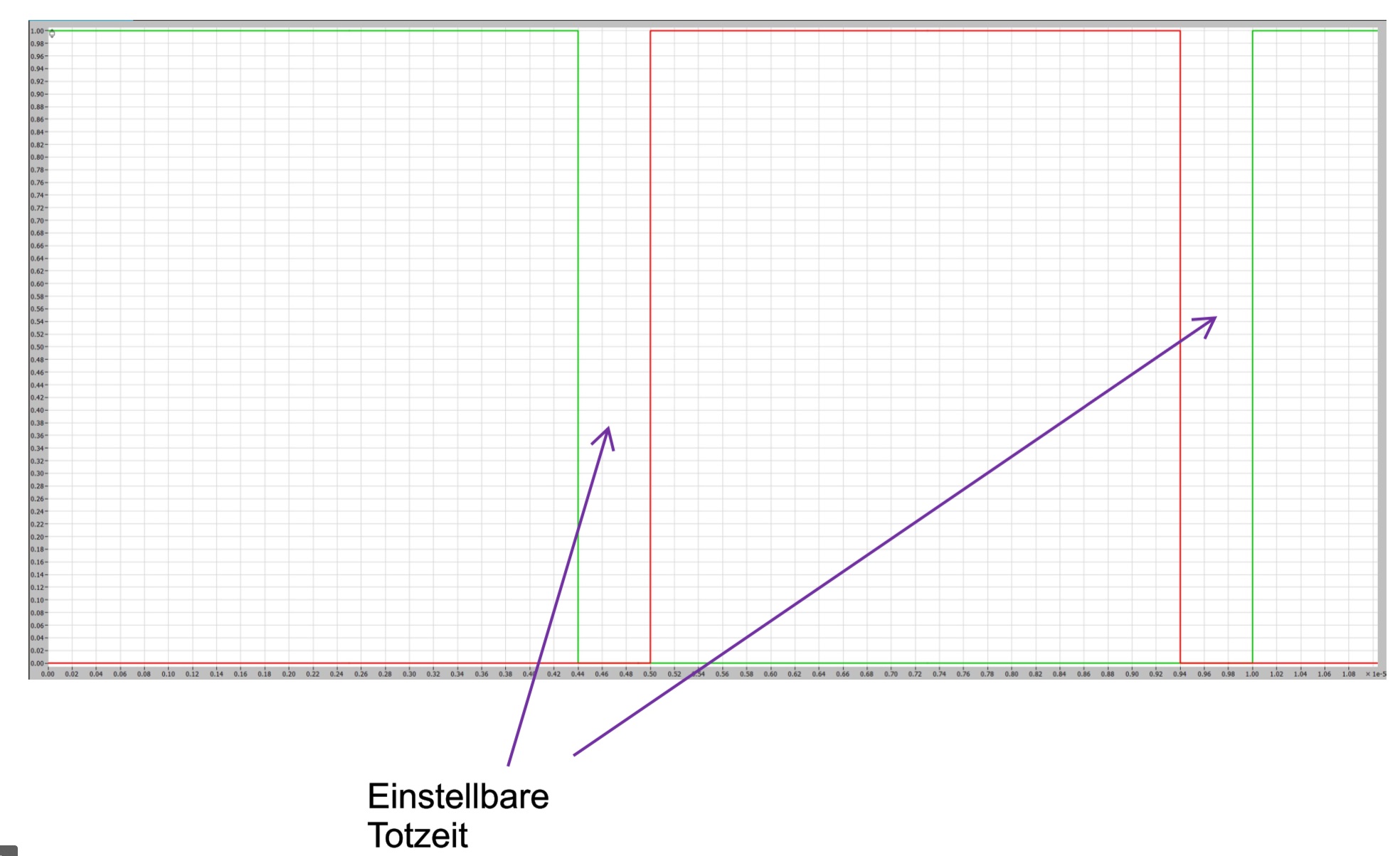

von Guido K. (Firma: Code Mercenaries GmbH) (thebug)
STM32 haben entsprechende Timer, die so was können, bei denen ist auch
eine Totzeit programmierbar, damit sich die Signale nicht durch
Laufzeiten überlappen und keine Treiber gegeneinander arbeiten.

Kann schon sein, deshalb ein Bildchen: so gewünscht?
Es wäre wohl besser, wenn Sie die gewünschten Signale einfach einmal
aufzeichnen würden, für kleine und größere Einschaltdauer und die
Handzeichnung posten.

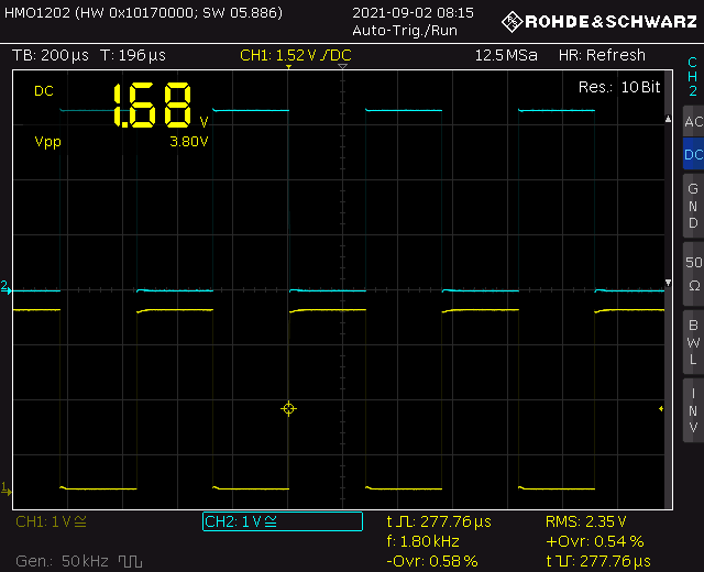

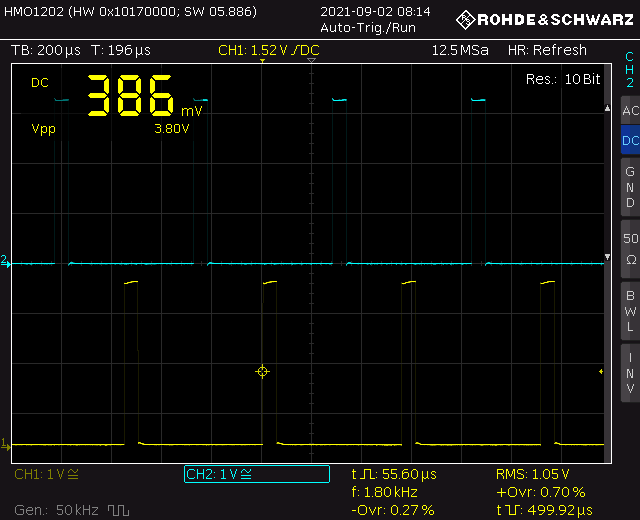

von temp (Gast)
Eberhard H. schrieb:
> Übrigens hat David W. mit seiner Fragestellung vom 30.8.2021 weder die
> Flanken noch die vollen 0-100% gefordert. Aber - wie gezeigt - lässt
> sich auch das realisieren.
Doch hat er, indem er von einem 2 Phasen interleaved Converter spricht.
Aber egal. Mit deinen anderen Ausführungen gebe ich dir prinzipiell
recht. Allerdings solltest du erwähnen, dass das zwingend eine center
aligned PWM voraussetzt.
von temp (Gast)
Im Anhang ein paar Oszibilder. Wichtig ist, dass der zeitliche Abstand
der steigenden Flanken immer gleich ist und die High-Zeit der beiden
Ausgänge auch gleich ist.
Hier ein Codeschnipsel für einen STM32F103Cx (Bluepill) an A8 und A9.
Die Initialisierung der Gpios ist hier nicht drin!

von Rudi D. (rulixa)
temp schrieb:
Damit ist ja die Frage von Robert sogar mit Code gelöst.
Bilder entsprechen ja exakt meiner Handskizze auf einem schicken Osci.
vielen dank für die vielen Informationen, welche ich erstmal verarbeiten
musste und muss. Einen kleinen Graphen habe ich erstellt und das
"Problem" ist vorerst gelöst. Ich möchte mich jedoch weiter in die
Thematik einarbeiten.
Hier mal die Daten der Ansteuerung:
Schaltfrequenz 10-100kHz
Duty 0.049 - 0.49
Frequenz und Duty sind das Resultat der "festen" (bis auf
Feineinatellung) Einschaltzeit und der veränderlichen Totzeit.
Die Totzeit wird über ein Bedienfeld sprunghaft für Last und Leerlauf
eingestellt. Feinjustierung erfolgt schrittweise über das Bedienfeld.
