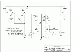

ich hab mir eine Rpi time-lapse Kamera gebaut und sie funktioniert auch.
ich habe nur ein kleines Problem:
Wenn ich den Rpi in die freie Natur (in nächster Zeit wird er
höchstwarscheinlich auf einem Segelschiff benutzt werden) stellen möchte
braucht der irgendwie Strom. Meine Idee war , dass ich mir ein Solar
Panel hole mit einem Laderegeler und einer Batterie. Im Internet habe
ich folgendes gefunden:
http://developer-blog.net/hardware/raspberry-pi-mit-sonnenenergie-betreiben-teil-3/
 Wie müsste man das modifizieren so das der Rpi Tags und Nachts läuft?

Du misst, was deine Schaltung an Strom verbraucht und dann googlest du
mal wie man daraus überschlagsmäßig die nötige Größe des Solarpanels und
des Akkus berechnet.

Dann rechne.
z.B. Annahme: 5 Stunden voller "100%" Sonnenschein.
d.H. 19 Stunden muss die Schaltung aus dem Akku laufen können.
19h*4W=76 Wh Akkukapazität nötig.
In 5 Stunden muss dieser wieder aufgeladen werden. (Während gleichzeitig
der RPi läuft)
76Wh/5h+4W=19.2W Solarleistung.
Jetzt überall ein Wenig Sicherheitszuschlag drauf (Wandlerverluste,
Akku-Verluste beim Laden, Verringerung der Akku-Zyklentiefe usw.)
Sowas könnt schon zu klein sein:
http://www.reichelt.de/Module/MODUL-ET-M53620/3//index.html?ACTION=3&GROUPID=3493&ARTICLE=105239&SHOW=1&OFFSET=16&;
und sowas vmtl. zu teuer weil zu groß:
http://www.reichelt.de/Module/MODUL-KC40T1/3//index.html?ACTION=3&GROUPID=3493&ARTICLE=79684&SHOW=1&OFFSET=16&;
Gast #3705963
Und weiter: Beide Module sind zum Laden von 12V-Akkus geeignet.
damit:
76Wh/12V = 6.3 Ah.
Würde da aber viel größer gehen, z.B.
http://www.reichelt.de/Blei-Vlies-Akkus-12V-zyklisch/LC-XC-1222P/3//index.html?ACTION=3&GROUPID=4235&ARTICLE=77915&SHOW=1&OFFSET=16&;
(Wichtig: Keine simple KFZ-Starterbatterie nehmen! die hält den
Zyklenbetrieb nicht aus. Und am schwankenden Segelboot ist Flüssigsäure
vmtl. auch nicht soo prickelnd.)
